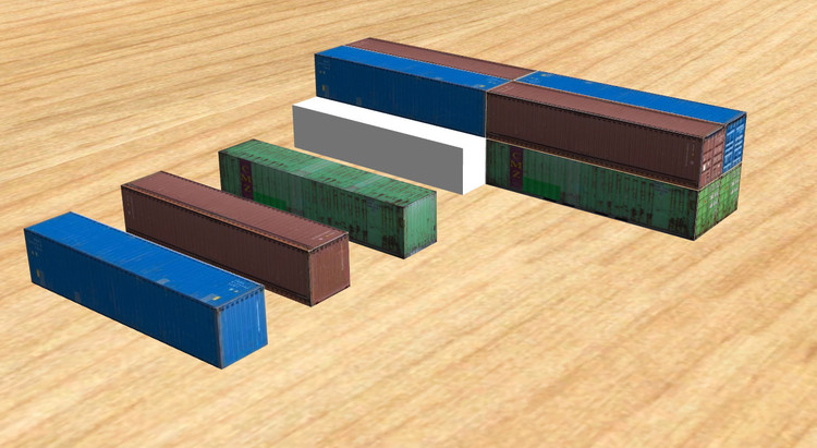

FeuerFighter Geschrieben 8. Juni 2016 Geschrieben 8. Juni 2016 Hallo Brummni, wenn ich die Container Modelle noch habe kann ich die Maße ändern und die Textur berichtigen. Das sollte keine große Sache sein. Gruß FeuerFighter
FeuerFighter Geschrieben 8. Juni 2016 Geschrieben 8. Juni 2016 Hallo Brummi @ alle, habe sie gefunden und die Maße geändert. Nach Freigabe durch Neo stehen sie dann zur Verfügung. Bitte beachten schon vorhandene Modelle auf den Anlagen werden geringfügig größer. Gruß FeuerFighter
Vermanus Geschrieben 8. Juni 2016 Geschrieben 8. Juni 2016 Hallo Leute, das ist ein Thema, das man auch beachten sollte: Ob es gut ist, wenn Objekte, die sich bereits auf einer Anlage, befinden, automatisch verändert werden. Kann nämlich auf größeren dichten Anlagen (meine, Bahnland, etc.) vielleicht zu Komplikationen führen. VGaÖ Vermanus
Neo Geschrieben 8. Juni 2016 Geschrieben 8. Juni 2016 Hallo FeuerFighter, vor 5 Minuten schrieb FeuerFighter: Bitte beachten schon vorhandene Modelle auf den Anlagen werden geringfügig größer. da die Container sehr oft auf vielen Anlagen verwendet werden, denke ich ist es besser, sie als neue Version hochzuladen. ich werde die alten Versionen dann einfach ausblenden. Die Kräne können von mir aus noch direkt geändert werden, da es sehr neue Modelle sind. Viele Grüße, Neo
Franz Geschrieben 8. Juni 2016 Geschrieben 8. Juni 2016 Also ich mach jetzt erst einmal nichts. Wenn die Modelle von FF jetzt richtig wären würden sie bei meinem Hafenkran immer noch passen. Ich hatte schon mein Leben lang Probleme wenn es um einen Massstab ging. Also hoffe ich jetzt, dass sich einer findet mir zwei Modelle liefert auf die ich mich verlassen kann. Dann werde ich mich wieder an die Arbeit machen. Übrigens, wenn's nicht zuviel verlangt ist: Die Modelle am besten als DirectX oder Blender-Datei. HG Franz

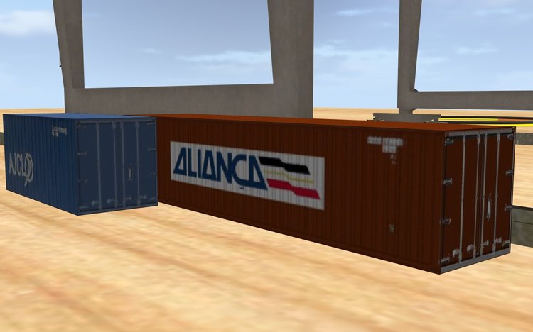

Neo Geschrieben 8. Juni 2016 Geschrieben 8. Juni 2016 @FeuerFighter Die Maße deiner angepassten Container sind noch nicht korrekt, vermutlich hast du im Maßstab 1:100 gebaut. vor 16 Stunden schrieb Roter Brummer: Die exakten Maße in 1:87 betragen übrigens: Länge = 140,14 mm Breite = 28,02 mm Höhe = 29,78 mm Für 20-Fuß-Container beträgt die Länge 69,63 mm (Maßstab H0). Viele Grüße, Neo
FeuerFighter Geschrieben 8. Juni 2016 Geschrieben 8. Juni 2016 Hallo Neo, Du hast recht, werde ich nochmal ändern. Habe vergessen sie ins H0 Maß zu bringen. Gruß FeuerFighter
BahnLand Geschrieben 8. Juni 2016 Geschrieben 8. Juni 2016 Hallo, vor 28 Minuten schrieb Vermanus: Kann nämlich auf größeren dichten Anlagen (meine, Bahnland, etc.) vielleicht zu Komplikationen führen. die unterschiedlichen Container-Größen waren mir auch schon aufgefallen. Bei meinem Containerzug habe ich daher versucht, die Unterschiede über die Skalierung halbwegs zu kompensieren (ganz ist mir das nicht gelungen, da die Skalierung immer alle 3 Richtungen berücksichtigt). Deshalb ist es für mich kein Problem, meine Container-Züge "neu zu beladen", wenn die korrekt bemaßten (und damit normierten) Container zur Verfügung stehen. Viele Grüße BahnLand
FeuerFighter Geschrieben 8. Juni 2016 Geschrieben 8. Juni 2016 (bearbeitet) Hallo Bahnland @ Neo, habe sie erneut hoch geladen. @ Neo Du kannst die Container jetzt frei geben. Die Maße müssten nun stimmen. Gruß FeuerFighter Bearbeitet 8. Juni 2016 von FeuerFighter
MarkoP Geschrieben 8. Juni 2016 Autor Geschrieben 8. Juni 2016 (bearbeitet) @Franz Danke für deine Mühe. Freue mich darüber. Bin noch nicht auf der Downloadseite angemeldet, muss ich mal schauen. Die restlichen Sachen zu den Kränen waren lediglich als Ideengebung gedacht. Was den 40" Container angeht kann man es ja ganz einfach erkennen: 2x 20" müssen fast genau so lang sein wie 1x 40" (kommt ja nur ein minimaler Abstand der Containerwände hinzu. Stellt man 20" und 40" im MBS nebeneinander erkennt man schnell, dass die Verhältnisse nicht zueinander passen können. Das du dich mit der Abstellfläche an den bestehenden Containern orientiert hast ist vollkommen ok, konntest ja nicht ahnen, dass da ein generelles Größenproblem besteht und zufälligerweise einen der kleinsten ausgesucht hast. @Roter Brummer Das die Containermaße nicht stimmen kann man auch gut erkennen, wenn man versucht einen 40" Container auf einen leeren LKW-Auflieger drauf zu setzen. gibt genauso Schwierigkeiten. @Neo Was die Container angeht sehe ich das leider etwas anders. Durch die Verlademöglichkeiten sind Abhängigkeiten (z.B. Bahnwagon oder LKW-Auflieger) entstanden. Das Skalieren bringt hier keine Lösung, da sich dabei auch die Breite entsprechend ändert und die zu kleinen 40" Conatiner dann alle zu breit für Bahn- und Straßenverkehr werden. Daher denke ich, dass hier leider ein aktiver Eingriff und die Anpassung der Container relativ zeitnah erfolgen sollte. P.S. Feuerfighter hat ja bereits reagiert und seine Container angepasst. Ist doch Super. Bearbeitet 8. Juni 2016 von MarkoP
Franz Geschrieben 8. Juni 2016 Geschrieben 8. Juni 2016 Hallo MarkoP, das jetzt bitte nicht als "ich will unbedingt Recht haben" verstehen. Ich schrieb weiter oben: Zitat Zwei 20er nebeneinander können nicht die gleiche Länge wie ein 40er haben denn Du musst berücksichtigen, dass die Flächen bewusst etwas größer gemacht wurden damit sie noch unter den Containern zu sehen sind. Also addiert sich bei den 20ern 2 x die überstehende Fläche. Hier nochmal zur Verdeutlichung: Es kommen also nicht nur die Wände des Containers hinzu sondern auch die Länge des Stücks das zwischen Containerende und Ende der Abstellfläche liegt. Und das zwei mal. Ist, wie gesagt, keine Rechthaberei. Ich brachte das Thema nochmal zur Sprache weil ich wissen wollte und ich bei der Überarbeitung wieder ein Stück überstehen lassen soll oder nicht. Da die Abstellflächen Snap-Points haben wäre es, meiner Meinung nach, schöner wieder einen kleinen Abstand zu lassen denn ohne diesen würden die Container millimetergenau nebeneinander stehen was nicht unbedingt der Realität entspricht. HG Franz

MarkoP Geschrieben 8. Juni 2016 Autor Geschrieben 8. Juni 2016 @Franz Meine Aussage bezog sich auch nicht auf die Abstellflächen, sondern auf die Container selbst. Wollte nur darauf hinweisen, dass die fehlerhaften Größen am Container selbst gut zu erkennen sind/waren. Klar, bei den Abstellflächen wird es durch den Überstand natürlich etwas mehr sein um das sich die Länge vergrößert. Zu deiner Frage: Alleine weil die Container ja vom Kran "gegriffen" werden müssen muss ein kleiner Abstand zwischen den einzelnen Containern bleiben. Zumindestens wenn es wie du ja schon selbst schreibst realistisch aussehen soll. Ob man das besser durch Überstand der Fläche oder etwas Abstand zwischen der eigentlichen Fläche und dem Snap-Point (keine Ahnung ob das überhaupt geht) machen kann must du entscheiden. Generell finde ich es so wie es derzeit ist ok.
Roter Brummer Geschrieben 8. Juni 2016 Geschrieben 8. Juni 2016 Hallo zusammen, Hallo Franz, habe jetzt mal eine zwanziger und einen vierziger Container maßstäblich gebastelt. @Franz jetzt müsste ich nur noch wissen, in welchem Format du Dinger haben möchtest. HG Brummi

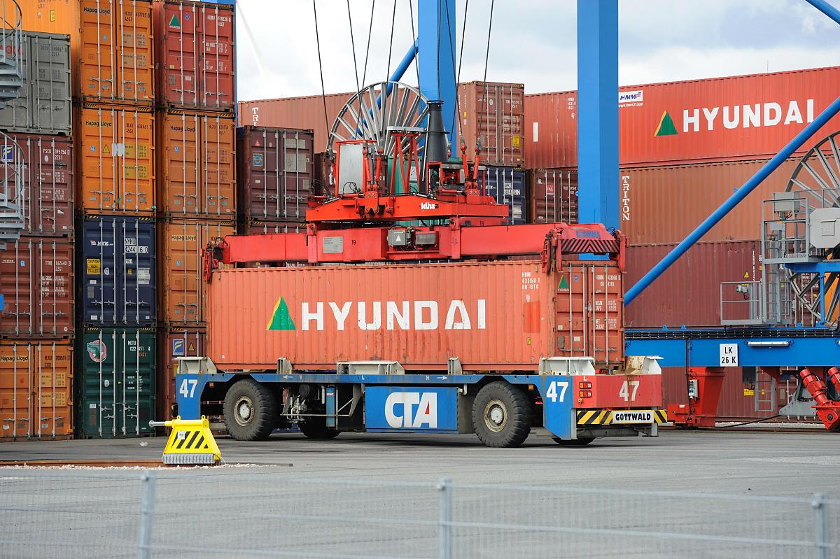

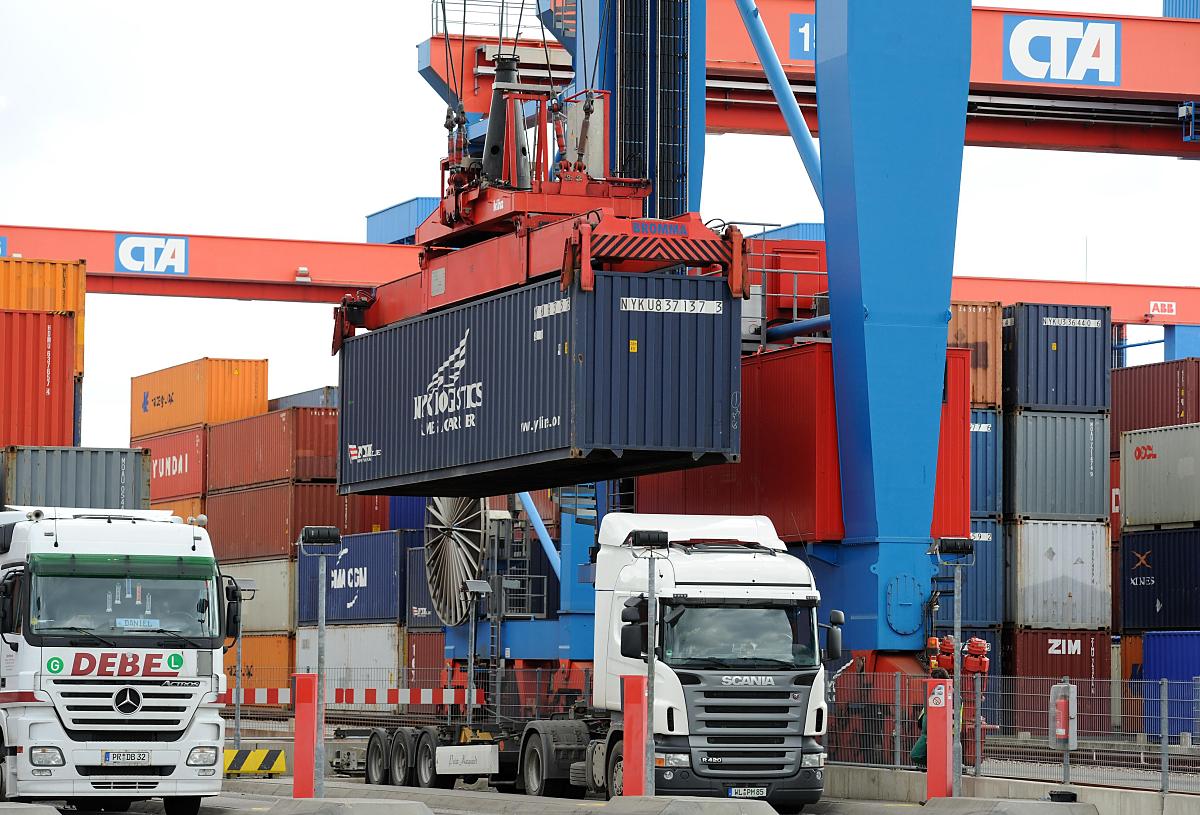

fmkberlin Geschrieben 8. Juni 2016 Geschrieben 8. Juni 2016 Ich möchte mich hier wieder mal als Schulmeister unbeliebt machen! Die Abstellflächen von Franz sind solange völlig korrekt, solange sie für das Absetzen der Container auf dem Boden, Hafenterminal, Containerbahnhof usw. genutzt werden! Dort wwerden sie tatsächlich mit einem gewissen Abstand abgestellt. Wenn Container auf Fahrzeuge gestellt werden, egal, ob Lkw, Bahn oder Schiff, stehen die Dinger dicht an dicht! VG Frank
BahnLand Geschrieben 8. Juni 2016 Geschrieben 8. Juni 2016 Hallo Frank, vor 51 Minuten schrieb fmkberlin: ob Lkw, Bahn oder Schiff, stehen die Dinger dicht an dicht! nicht immer. Ich habe im Internet folgende Bilder gefunden, bei denen es zwischen den aufgeladenen Containern jeweils einen (mehr oder weniger großen) Abstand gibt. http://karow900.startbilder.de/bild/gueterwagen~polen~4-gattung-s-flachwagen-mit-drehgestellen-in-sonderbauart-fotos/161597/polnischer-containertragwagen-eingestellt-mit-der-nr.htmlhttp://karow900.startbilder.de/bild/gueterwagen~deutschland~containertragwagen/91093/containertragwagen-der-db-mit-kesselcontainern-der.htmlhttp://karow900.startbilder.de/bild/ladegut~bahn~kessel-u-spezialcontainer/423417/ein-kesselcontainer-der-fajf-hillebrand-am.htmlhttp://www.dybas.de/dybas/gw/gw_s_7/g705_2.htmlhttp://eriksmail.de/Templates/dso/MetransSggnss4576570Waltershof230314.jpghttp://www.drehscheibe-online.de/foren/read.php?4,6810539 (10. Bild) Ich vermute, dass hier, wenn der Wagen mit Containern nur teilweise beladen wird, die Gewichtsverteilung eine wesentliche Rolle spielt (Verhinderung des "Durchbiegens"). Viele Grüße BahnLand
MarkoP Geschrieben 9. Juni 2016 Autor Geschrieben 9. Juni 2016 Man erkennt aber schon, dass es sich bei der Lücke um einen fehlenden Container handelt. Ob man das als Abstand betiteln sollte ist in meinen Augen fraglich. Trotzdem werden die Container auch auf Fahrzeugen (Lkw, Bahn oder Schiff) mit einem minimalen Abstand abgestellt. Allerdings reden wir hier nicht von Meter(n), sondern um vielleicht 20 cm was der Materialstärke des Greifers entspricht. Ist alleine schon zwingend Voraussetzung um die einzelnen Container mit einem Kran verladen zu können. Schließlich ist der Greifer des Krans etwas länger als der Container und fährt bei Kontakt zum Container zusammen wodurch die nötige Haltekraft aufgebracht wird. Dies wäre ohne einen entsprechenden Abstand zum nächsten Container gar nicht möglich, da der Greifer sich nicht über den Container "stülpen" könnte. Eine lückenlose Verladung funktioniert nur mit einem Stapler, was aber eher der seltenere Fall ist. Beispielbilder:http://www.abload.de/img/containerzug_bt08e.jpghttp://www.bildarchiv-hamburg.de/folders/HHLA%20Container%20Terminal%20Hamburg%20Altenwerder%20(%20CTA%20)/0460-0259_Portalkran-mit-Container-lkw.jpghttp://www.bildarchiv-hamburg.de/folders/HHLA%20Container%20Terminal%20Hamburg%20Altenwerder%20(%20CTA%20)/0400-0212_Containerverladung-im-Hamburger-Hafen-CTA.jpg Wie auf den beiden letzten Bildern deutlich zu erkennen ist, steht der Greifer des Krans zu allen Seiten des Containers ein wenig über. Dieser Überstand erzeugt beim Absetzen, egal ob auf Fahrzeugen oder festem Boden zwangsläufig einen minimalen Abstand, welcher aus größerer Entfernung jedoch leicht zu übersehen ist da er im Verhältnis zur Containergröße nur wenige Prozent beträgt. Der Überstand den Franz in die Abstellflächen eingebaut hat trifft im Verhältnis gut den Platz den der Greifer eines Krans benötigen würde. Daher sehe ich ihn als sinnvoll und realistisch an.

Franz Geschrieben 10. Juni 2016 Geschrieben 10. Juni 2016 MarkoP war so freundlich mir 2 maßstabsgetreue Container zur Verfügung zu stellen. Ich habe meine Abstellflächen und Rahmen angepasst und dabei auch den seitlichen Rand verkleinert. Es sind jetzt nur noch die roten Ecken zu sehen. Ansonsten bin ich Neo's Meinung. Es ist ja sehr einfach aus den Grundkörpern eine Fläche zu holen, die Maße anzupassen und so eigene Abstellflächen zu machen. An meinen Containern kann ich leider nichts mehr ändern deshalb meine Frage an: @ Neo hättest Du die Möglichkeit meinen 20" Containern eine Skalierung (0,86 wäre passend) zuzuweisen? HG Franz
