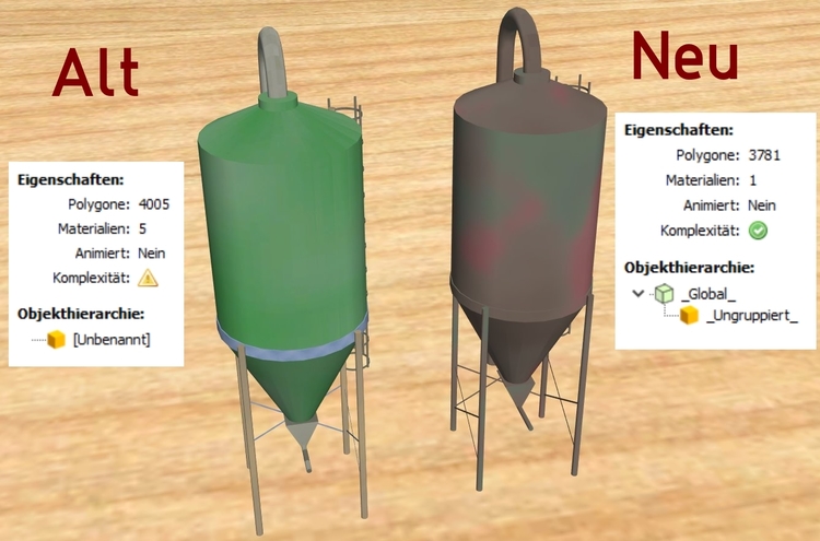

wo wir gerade bei Silos sind:
Verwendete Programme:
  1. MBS Exporter nach *.obj
  2. Blender (Export nach Collada)
  3. Sketchup 2016 (Import Collada)
  4. Seketchup 8 mit Exporter von BahnLand
  5. Paint.net
  6. Texturgenerator von BahnLand
P.S.: Es gibt auch noch eine LOD-Stufe mit 880 Polys.

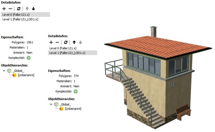

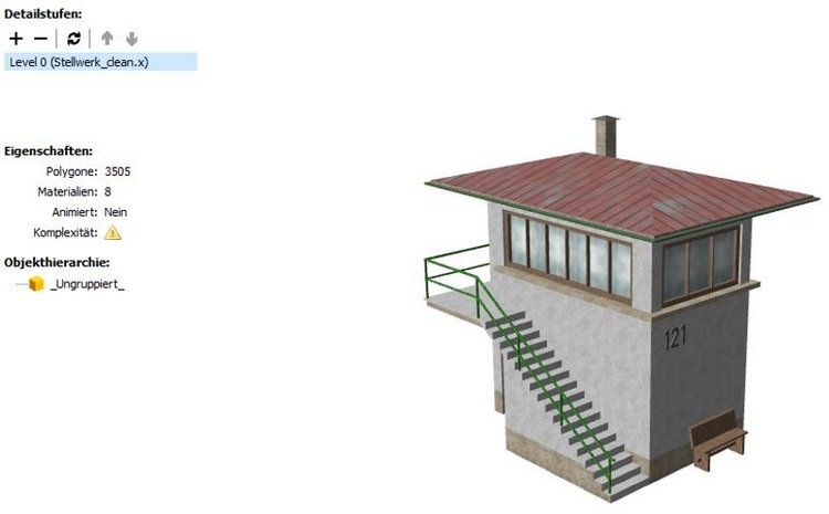

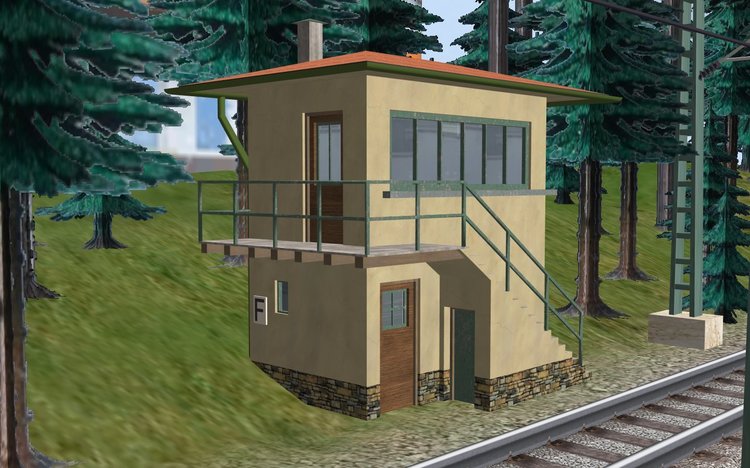

zum Bahnhof Schönblick gehört ja eigentlich zwingend das Faller Stellwerk 121. Das vorhandene Modell war nicht unbedingt optimal:
Nach der (hier ziemlich aufwändigen) Renovierung sehen die Werte wesentlich besser aus:

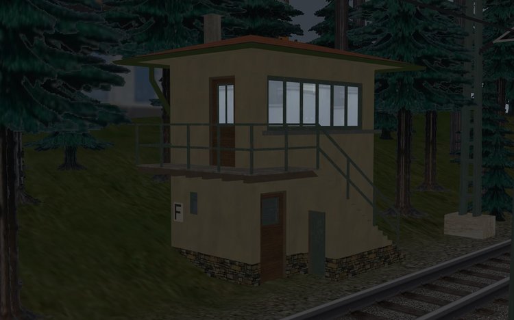

Auf der Anlage ergibt sich folgendes Bild:
Und nachts dieses:

der nächste Kandidat:
Es sei vielleicht noch angemerkt, dass durch meinen letztjährigen Festplattencrash die Dateien verloren waren. So war die Renovierung etwas pfrimelig. Das zweite Material ist der Halbtransparenz der Scheiben geschuldet, die in LOD1 aber wegfallen.
