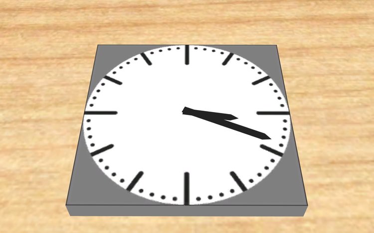

Der Stundenzeiger funktioniert bei mir jetzt prima. Er ist so eingestellt, dass er sich in Blender um 720° dreht.
Logischerweise müsste sich der Minutenzeiger innerhalb derselben Anzahl von Frames ja um 8640° drehen. Er dreht sich zwar, aber viel langsamer als der Stundenzeiger.
Wo liegt jetzt der Fehler?

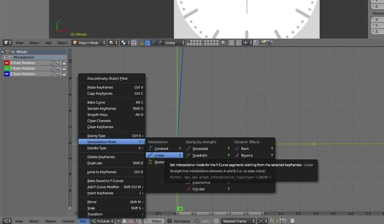

Eine weitere wichtige Sache wäre noch die Interpolation zwischen den Keyframes. Hier ist es wichtig, auf eine lineare Interpolation zu wechseln:

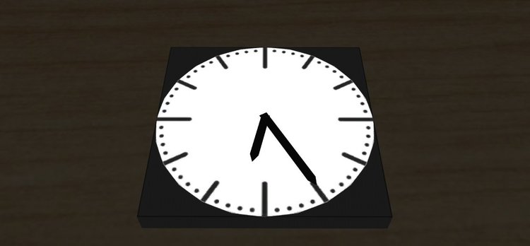

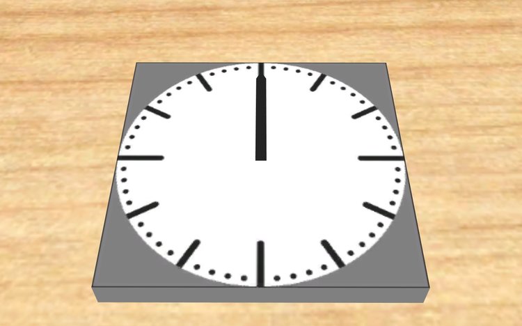

... wenn ich nach Deiner Aufteilung gehe (4 Frames je Stunde) also die Animmation in Blender von 0...96 laufen lasse, brauche ich nur die Definition für Frame 0 (0Grad / 0Grad) und für Frame 96 (-720 Grad / -8640 Grad) zu setzen. Bei mir läuft dann die Uhr im MBS ohne daß ich in Blender noch Zwischenschritte in der Animation definiere...
Was mir jedoch noch aufgefallen ist:
Wenn ich die Uhr im MBS "Virtuell" oder "Echtzeit" laufen lasse und schalte dann um auf "Fix", dann merkt sich das MBS die Sekunden von "Virtuell" bzw "Echtzeit" und addiert sie zu der eingestellten "Fix" Zeit hinzu ... somit kann die Fixzeit im ungünstigsten Fall 59 Sekunden vorgehen... unabhängig davon, welche "Fix" Zeit eingestellt wird...
... ich hatte schon an meiner Animation gezweifelt als ich diese Uhreinstellung bei 00:00 Uhr hatte...
... und der Minutenzeiger bei jeder eingestellten Uhrzeit immer um den gleichen Betrag vorging...
vor 9 Stunden schrieb EASY:
habe ich ausprobiert - funktioniert - danke;).

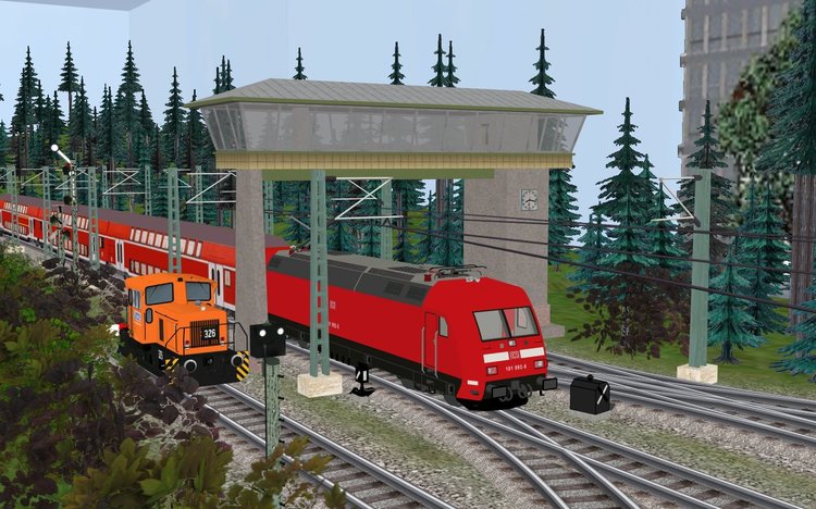

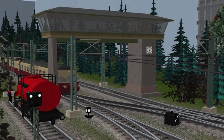

8 Uhr 17: RB 1693 hat Einfahrt in Aheim
11 Uhr 45: Gag (Ganzgüterzug) 2351 durchfährt den Bahnhof
17 Uhr 9: IC 3094 hat planmäßigen Halt in Aheim
