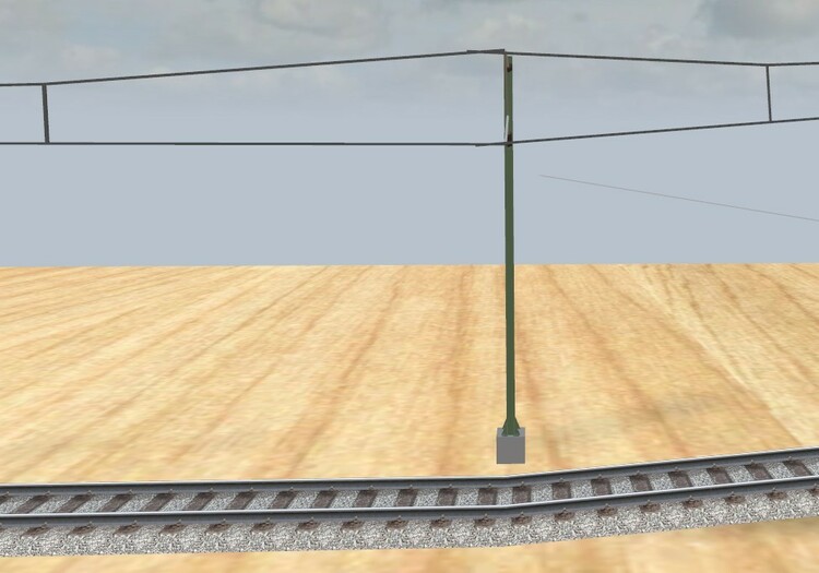

Hallo Brummi,
vielen Dank fürs Mut-machen. Nach erneutem Anlauf konnte ich für einen Testaufbau das Problem lösen.
Es bleibt zwar weiterhin ein Mysterium, welcher Korrektur-Winkel in den Parametern für welches Drahtende (vorne/hinten) steht, aber mit viel Probieren hat es dann selbst mit eingeschaltetem automatischem Andocken funktioniert.
Andreas

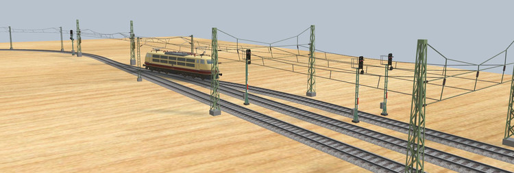

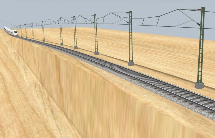

Hallo @Roter Brummer
deine tolle Oberleitung funktioniert auch bei der seit der MBS Version 6 möglichen Neigung von Gleisen in Kurven.
Hier mal eine kleine Beispielanlage mit Kurvenneigung 6,5°
Beispiel Oberleitung in geneigter Kurve.mbp

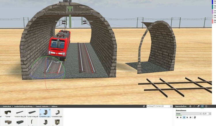

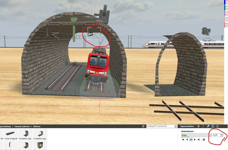

Hallo @Roter Brummer,

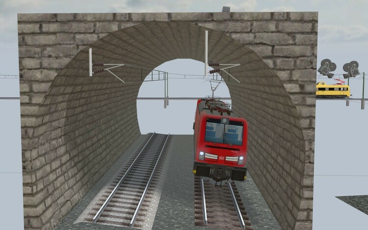

ich versuche die Neigung eines Gleises mit der Oberleitung im Tunnel auch mal zu realisieren,
dabei ist mir aufgefallen, das beim Ausleger mit der Variation "Ausleger Tunnel"
 zwar eine Animation "Breite" eingestellt werden kann, der Ausleger aber nicht auf die eingestellte Breite reagiert.
(Der dargestellte Tunnel ist zum Testen mit den Röhren 1-gleisig links, rechts und Röhre 2-gleisig überlagert.)
Skalierung mal mit 1,1
Ist das so beabsichtigt?
Wenn nicht, kannst du das bitte mal prüfen?
Auch der Hänger für Rohrausleger, reagiert nicht auf die Animation "Breite"
Hier wäre es schön, wenn er stattdessen in der Höhe (für die 2-gleisige Röhre) variiert werden könnte.
Der Rohrausleger kann zwar von Hand in z-Richtung angepasst werden, er rastet dann aber
nicht mehr am Ausleger ein.
Das er eigentlich nicht für den Tunnel, sondern für den "Turmmast mit Rohrausleger" konstruiert ist, weiß ich.
Aber im Tunnel könnte man ihn auch gut mit der Variation "Ausleger Tunnel" kombinieren.
(Mit neuen Möglichkeiten steigen auch die Ansprüche.) :):D
Es würde auf jeden Fall die Kompatibilität zu den Tunnelröhren von Bahnland erhöhen.
Viele Grüße und Danke im Voraus,
Hawkeye
Hallo @Hawkeye
schau mal bitte hier:
Offensichtlich werden bei der großen Bahn in Tunneln die Oberleitungen so einfach wie möglich ausgeführt. Ich habe bisher auch keine Bilder gesehen, wo ein gewaltiger Metallpfeiler in der Mitte von der Decke herunterhängt. Die Tunnelhänger haben dafür ja auch Rohre für die Deckenbefestigung.
Die Animation ist nur in den normalen Auslegern eingebaut und für die Abstandsvergrößerung zu den Masten an Bahnsteigen bzw. für die Anpassung an den Rohrausleger gedacht. Ebenso wird diese Anpassung bei Mittelmasten benötigt. Da die Tunnelausleger und der Hänger für den Rohrausleger Variationen der "normalen" Ausleger sind, erscheint die Option der Breitenverstellung zwar, hat aber keine Auswirkung, da in diesen Modellen gar keine Animation eingebaut ist.
Ich würde das ganze System gerne so belassen wie es ist, damit die Sache nicht noch komplizierter ist. Wenn man alle Sonderwünsche einbauen würde, kommt man schnell an die Grenze der Unübersichtlichkeit. Da vertraue ich dann auf den Erfindungsreichtum der Tüftler :D. Manchmal darf es ja auch ein einfacher Grundkörper sein.

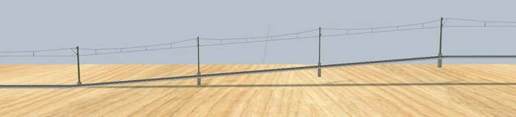

vor 4 Stunden schrieb Andy:
was wirklich noch Probleme bereitet, ist eine Steigungsänderung
Hab mich auch schon daran versucht.

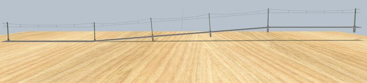

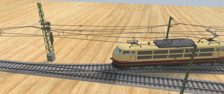

Hier mal mein bisher bestes Ergebnis.
Der Übergang von der Steigung zur Horizontale besteht aus 8 kurzen Gleisen (75mm) die um jeweils 0,3° absteigend geneigt sind.
Die Oberleitung überspannt jeweils 2 kurze Gleise also Länge 150mm (+/- kleine Längenkorrekturen).
Ist aber ein ganz schöne Detailarbeit und Tüfftelei.
Hawkeye

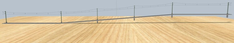

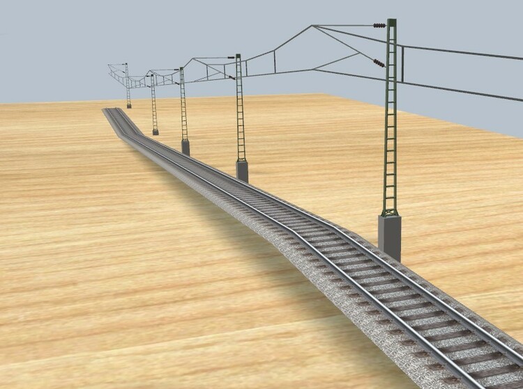

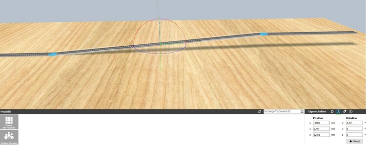

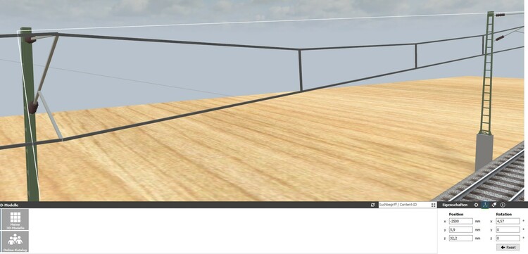

Ich habe dazu mal ein Beispiel mit Steigung 8% auf einer Länge von Länge 800mm zusammengestellt.
Höhenunterschied z-Richtung: 64mm
Resultierender Winkel um die x-Achse: 4,57°
(also wesentlich größer als die von Dir angegebenen Steigung von 2%)
Bild 1: Gleisverlegung
 Wir ignorieren jetzt einfach mal, dass die Gleisverlegung schon sehr unrealistisch ist.
Es soll ja ein Beispiel für eine Oberleitung in einer großen Steigung sein.

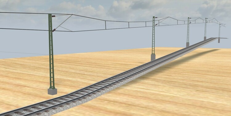

Bild2: Oberleitung (mit Pfad folgen) und die Masten hinzufügen
 Das ist der einfache Teil, sieht noch sehr unschön aus.

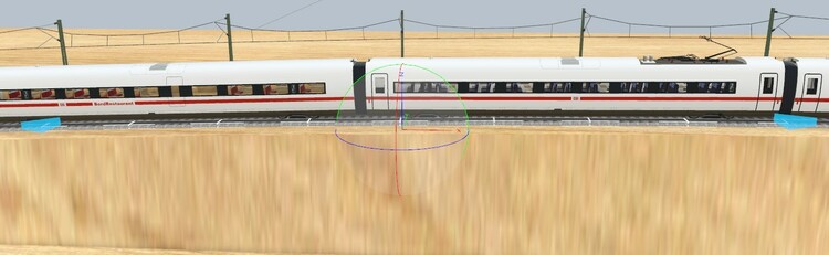

 Jetzt zu den Detailarbeiten und Anpassungsmöglichkeiten:
Masten ausrichten (Rotation um x-Achse löschen) und neu am Ausleger einrasten lassen.
(Wer will kann auch noch den Winkel am Ausleger löschen, darauf habe ich hier erstmal verzichtet,
wenn man das möchte, dann hierzu aber das automatische Einrasten ausschalten!)

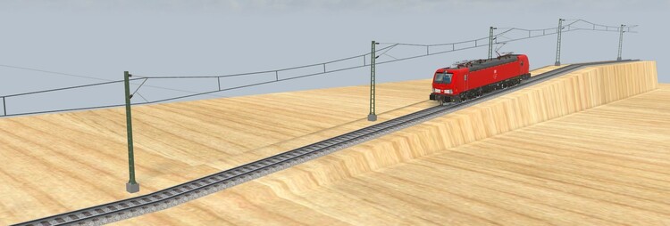

Bild: Masten gerade gestellt
 Bilder: Knick unten und Knick oben vor der Nachbearbeitung
Brummi hat dazu mal in einem Tutorial zur Oberleitung geschrieben:
„Sobald die Horizontale verlassen wird, schlägt der Phytagoras erbarmungslos zu.“
Aber ob das wirklich so tragisch ist, werden wir im weiteren Verlauf noch sehen.

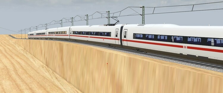

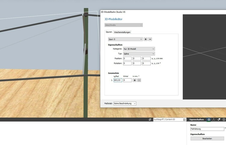

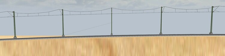

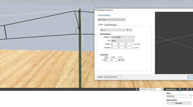

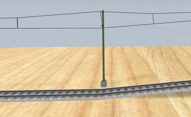

Denn, wenn man jetzt am unteren Knickpunkt die Oberleitung des Steigungsabschnittes nur auswählt, und nach rechts in y-Richtung
und in der Höhe manuell verschiebt, ggf. durch Zahleneingaben für y- und z- Position die eigene gewünschte Genauigkeit eingibt.
Dann fällt das kaum noch auf.
Bild: Knick unten nach der manuellen Verschiebung und Höheneinstellung
Screenshot_007.thumb.jpg.6ece1c012f3e29426d9295b82e483d0a.jpgAllein durch diese Verschiebung am unteren Knickpunkt sieht der obere Knick doch schon gut aus.
Hier kann noch mal die Länge aufgerundet werden.
 Abschließend die Masten und die Ausleger in der Steigung nochmal nachkorrigieren.
Fertig ist die Oberleitung bei Steigung 8%
Als Ergebnis muss man doch feststellen, das die Oberleitung so besser aussieht als die beiden Knicke in den Gleisen,
die optisch wesentlich stärker ins Gewicht fallen.
 Man handelt sich durch die große Steigung nur andere unschöne Probleme ein,
z.B. wenn der Pantograf an den Stellen der Knicke vorbeifährt.
 Das einzige was aus meiner Sicht an der Oberleitung noch auffällt ist, das die Verbindungen zwischen der oberen
und der unteren Leitung nicht senkrecht stehen.
Perspektivisch fällt das selbst bei dieser unrealistischen Steigung aber kaum auf.
 Als Fazit frage ich mich jetzt, was (und wodurch) @Neo daran noch etwas verbessern könnte?
 Neo kann hier auch keinen großen korrigierenden Einfluss mehr nehmen,
es liegt aus meiner Sicht allein im Ermessen des Erbauers einer Anlage, wie viel Energie und Aufwand
er in die Details seiner Anlage bei der Verlegung der Oberleitung steckt.
Das ist doch der Reiz daran und deshalb mögen wir das MBS.
Viel Grüße
Hawkeye
Bearbeitet von Hawkeye
Bildposition korrigiert

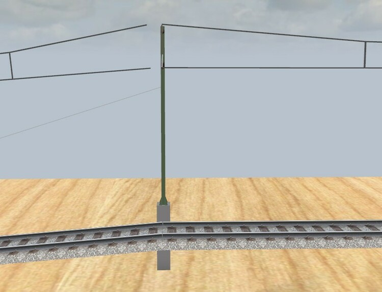

ich nehme das jetzt erstmal so hin und schau mal, ob ich da mit manuellen Längeneingaben weiter komme. Aber bei einem Knick ist oben eine Lücke, oder unten ein 'Kreuz'. Da beißt doch die Maus keinen Faden ab. Wo ist das bei Dir hin? Ob der Pantograf da nun anliegt oder nicht, ist mir da egal - der muß auch nicht federn. Da kann man nicht verlangen.
vor 14 Minuten schrieb Andy:
Richtig.
Aber das siehst du nach der manuellen Korrektur kaum noch. Da must Du dann schon ganz dicht ran.
Hier mal die Oberleitung farbig zur Verdeutlichung.
Knick unten
und Knick oben mit Lücke
und nach Längenkorrektur um 0,05mm
Hawkeye
