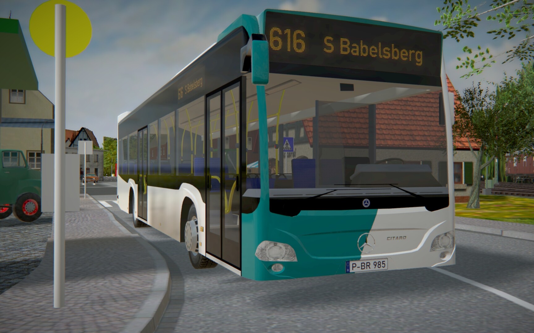

Guten Abend,
vielen Dank für die vielen Likes und Anregungen. Die meisten davon habe umgesetzt
- Blinker als Multi-Schalter
- Fahrlicht in Nacht-Automatik
- Gehäuse ausblenden
- Bremslicht
Die Position der Cockpit-Kamera ist ja ausreichend diskutiert worden. Dass in einer nächsten 3D-MBS-Version hier Abhilfe geschafft wird, ist die Lösung. Wobei das eigentliche Problem wohl nicht nur die Position der Camera ist, sondern die Tatsache, dass sie nicht gedreht/geschwenkt werden kann. Um im Bus die Position der Augen einzuhalten und dennoch den Blick auf das Armaturenbrett zu richten, müsste die Camera leicht nach unten "schauen" - wie im "echten Leben".

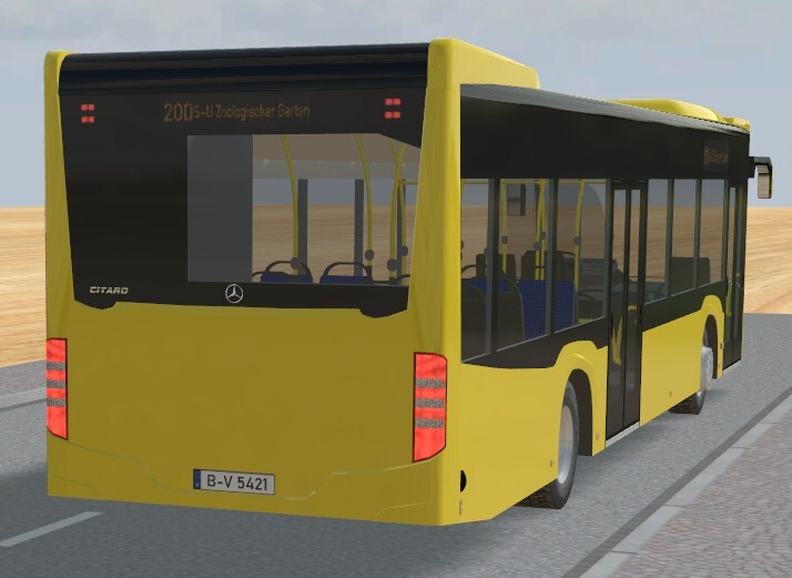

Hallo @Reinhard,
schönes Modell. Eine Kleinigkeit mit dem Bremslicht ist mir aufgefallen. Ich denke das ist so nicht beabsichtigt! Anstatt rot zu Leuchten werden sie mit einer weißen Fläche abgedeckt.
Gruß Christian
vor 7 Minuten schrieb Chris06:
Bei mir leuchten die rot, Chris:
Ich habe ein paar Konfigurationen durchgetestet in der Hoffnung die Konstellation zu finden, bei der das Bremslicht weiß wird.
Bislang leider ohne Erfolg.
Schwierig ...
Hallo Götz
Hat sich erledigt. Hab den Ordner Favoriten nochmal Aktualisiert nun ist alles OK.
Gruß Christian
