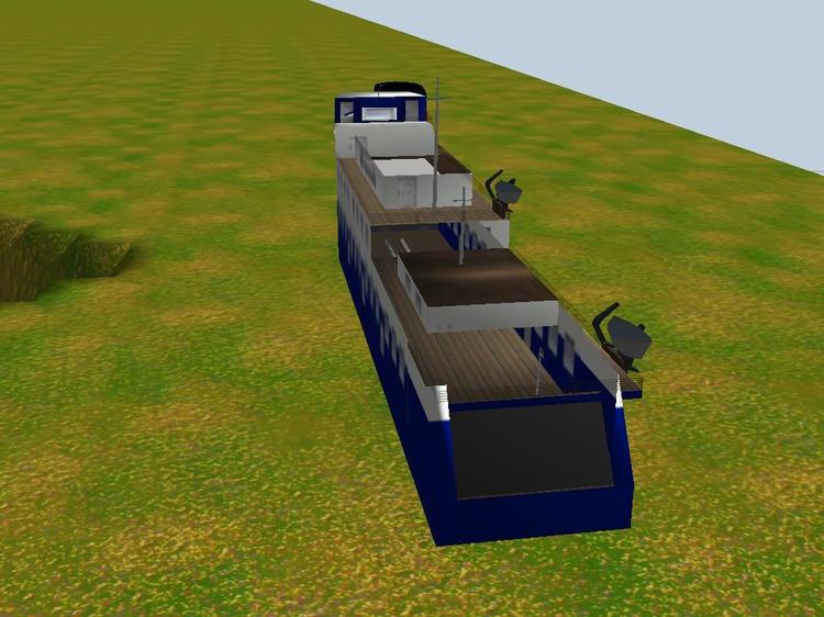

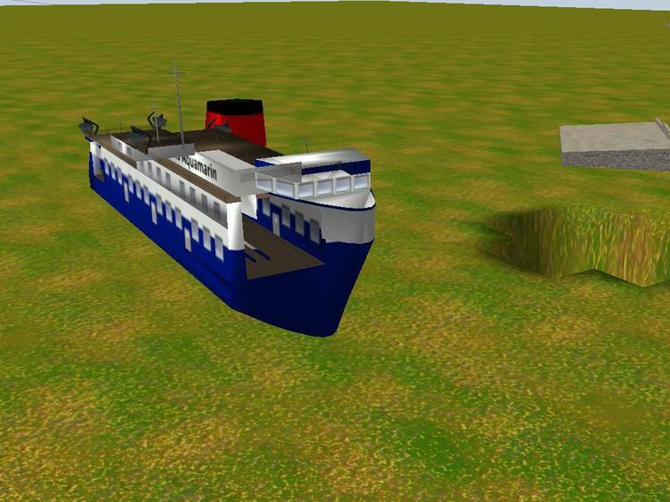

hubert.visschedijk Geschrieben 2. Dezember 2017 Geschrieben 2. Dezember 2017 Scheint, dass im V4 der Fährschiff an einigen Stellen transparent ist. Hat jemand das auch bemerkt ?
FeuerFighter Geschrieben 2. Dezember 2017 Geschrieben 2. Dezember 2017 vor 2 Stunden schrieb hubert.visschedijk: Scheint, dass im V4 der Fährschiff an einigen Stellen transparent ist. Hat jemand das auch bemerkt ? leider ist das in V4 so. Da ich die alten Modelle nicht mehr auf meinen PC habe, kann ich sie leider nicht modifizieren. Gruß FeuerFighter
Neo Geschrieben 2. Dezember 2017 Geschrieben 2. Dezember 2017 Hallo, ich kann solche Modelle reparieren, was ich soeben mit dem Schiff getan habe. Wenn ihr mir weitere Modelle nennt, kann ich auch diese korrigieren. Viele Grüße, Neo
hubert.visschedijk Geschrieben 2. Dezember 2017 Autor Geschrieben 2. Dezember 2017 vor 3 Stunden schrieb Neo: Hallo, ich kann solche Modelle reparieren, was ich soeben mit dem Schiff getan habe. Wenn ihr mir weitere Modelle nennt, kann ich auch diese korrigieren. Viele Grüße, Neo Wunderbar ! Danke

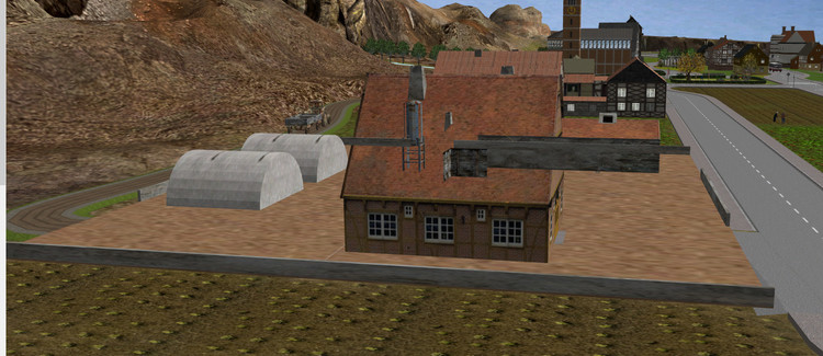

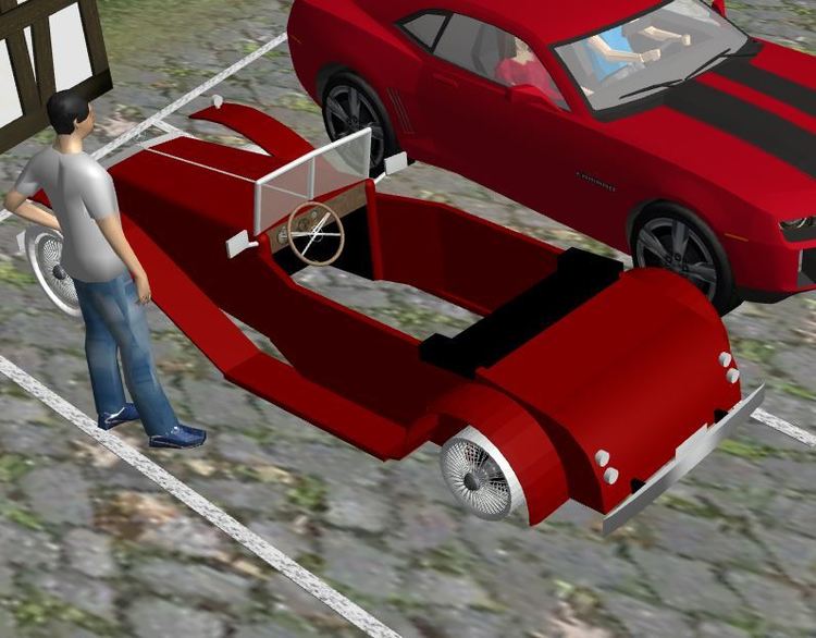

lobo1948 Geschrieben 3. Dezember 2017 Geschrieben 3. Dezember 2017 vor 10 Stunden schrieb Neo: Hallo, ich kann solche Modelle reparieren, Hallo Neo. Ist zwar "nur" ein Einzelstück und Bordmittel, aber in V4 sieht mein MBK1 auf der Anlage so aus: . Diverse Teile (Reifen, Bodenplatte, Innenausstattung) sind nicht mehr vorhanden. Sieht auch nach erneutem Hochladen von meiner Festplatte in den Katalog so aus. lobo PS. Komischerweise betrifft es den MBK2 nicht, obwohl dieser aus dem MBK2 entstanden ist????????

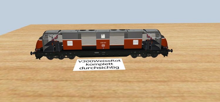

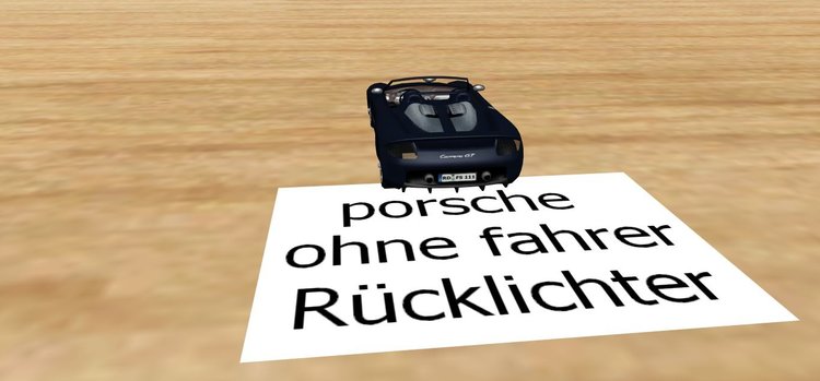

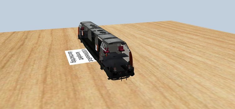

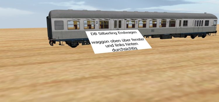

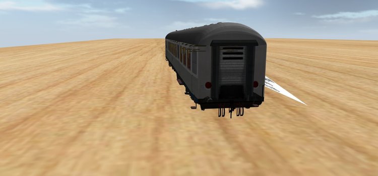

schlagerfuzzi1 Geschrieben 3. Dezember 2017 Geschrieben 3. Dezember 2017 (bearbeitet) hallo neo auch ich habe etwas gefunden, sorry, dass ich mich da als Laie auch mal melde. mit den DB Silberling Endwagen und bei den Porsche könnte ich leben...aber sieh dir mal bitte die V300 weiß rot Lok an. gruß schlagerfuzzi Bearbeitet 3. Dezember 2017 von schlagerfuzzi1
BahnLand Geschrieben 3. Dezember 2017 Geschrieben 3. Dezember 2017 Hallo, @lobo1948 vor 5 Stunden schrieb lobo1948: Diverse Teile (Reifen, Bodenplatte, Innenausstattung) sind nicht mehr vorhanden. Der etwas ratlos drein blickende Herr neben dem "ausgeschlachteten" Auto, das wohl irgend welchen nächtlichen Materialdieben als "Ersatzteilspender" dienen musste, scheint dessen Besitzer zu sein. Vielleicht hättte er doch eine Alarmanlage einbauen oder das Auto über Nacht in die Garage stellen sollen. @schlagerfuzzi1 Es sind noch weitere Modelle von Hoklnu betroffen (siehe beispielsweise das letzte Bild dieses Beitrags). @Neo vor 16 Stunden schrieb Neo: ich kann solche Modelle reparieren, was ich soeben mit dem Schiff getan habe. Wenn ihr mir weitere Modelle nennt, kann ich auch diese korrigieren. Kannst Du diese Modelle nur "individuell" korrigieren, oder kannst Du diesen Korrektur-Mechanismus in das Modellbahn-Studio direkt einbauen? Ich frage deshalb, weil einige betroffene Modelle wie z.B. die von @schlagerfuzzi1 genannte V300 von Hoklbu (zumindest bisher) nicht Teil des offiziellen Online-Katalogs sind, und daher nicht als "Katalog-Modelle" von Dir repariert werden können. Viele Grüße BahnLand
Neo Geschrieben 3. Dezember 2017 Geschrieben 3. Dezember 2017 Hallo, vor 6 Stunden schrieb lobo1948: Diverse Teile (Reifen, Bodenplatte, Innenausstattung) sind nicht mehr vorhanden. hierbei handelt es sich um eine andere Ursache, da V4 aus Performancegründen nur noch Modelle mit maximal 65.000 Eckpunkten unterstützt, und dein Wagen dieses Limit vermutlich übersteigt und daher einige Objekte nicht berücksichtigt werden können. vor 2 Stunden schrieb schlagerfuzzi1: auch ich habe etwas gefunden Ich werde deine genannten Modelle des Online-Katalogs zeitnah korrigieren, danke für den Hinweis. vor 46 Minuten schrieb BahnLand: Kannst Du diese Modelle nur "individuell" korrigieren, oder kannst Du diesen Korrektur-Mechanismus in das Modellbahn-Studio direkt einbauen? Ja, im Moment handelt es sich um eine manuelle Korrektur, in dem ich die Modelle speziell extrahiere und neu in das Studio einlese, wobei nur die Texturen optimiert werden. Das ist recht trickreich, weshalb ich das nicht fest in das Studio einbauen möchte. Am besten wäre es eh, wenn der Modellbauer das Originalmodell in V4 neu einliest, auch dann findet die Optimierung automatisch statt. Viele Grüße, Neo

lobo1948 Geschrieben 3. Dezember 2017 Geschrieben 3. Dezember 2017 vor 4 Stunden schrieb BahnLand: Der etwas ratlos drein blickende Herr neben dem "ausgeschlachteten" Auto, das wohl irgend welchen nächtlichen Materialdieben als "Ersatzteilspender" dienen musste, scheint dessen Besitzer zu sein. Vielleicht hättte er doch eine Alarmanlage einbauen oder das Auto über Nacht in die Garage stellen sollen. Hallo Bahnland. ICH finde es gar nicht Lustig lobo

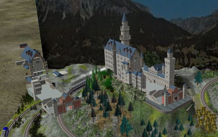

lobo1948 Geschrieben 3. Dezember 2017 Geschrieben 3. Dezember 2017 vor 4 Stunden schrieb Neo: Hallo, vor 10 Stunden schrieb lobo1948: Diverse Teile (Reifen, Bodenplatte, Innenausstattung) sind nicht mehr vorhanden. hierbei handelt es sich um eine andere Ursache, da V4 aus Performancegründen nur noch Modelle mit maximal 65.000 Eckpunkten unterstützt, und dein Wagen dieses Limit vermutlich übersteigt und daher einige Objekte nicht berücksichtigt werden können. Dann solltest du auch das Modell Schloss_Unterbau entfernen, (nimmt nur unnötig Platz weg im Katalog) denn es wird nicht mehr gebraucht. (4Wochen Arbeit für die Katz) Nicht mal auf den alten Anlagen darstellbar. lobo
schlagerfuzzi1 Geschrieben 3. Dezember 2017 Geschrieben 3. Dezember 2017 hallo lobo, @Neo schaaade um schloß neuschwandstein... @Neo....könntest du das evtl auch wieder hinbringen?...gruß schlagerfuzzi

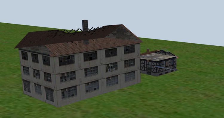

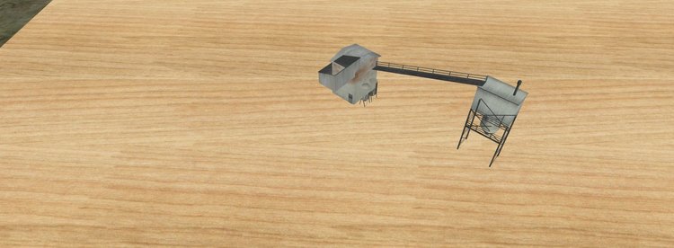

uk858 Geschrieben 3. Dezember 2017 Geschrieben 3. Dezember 2017 Oh Entschuldigung ! Das währen der Lokschuppen10 von Roter Brummer Bj.02.07.2014 und die Kohlebeladung von Franz Bj.19.06.2014
Neo Geschrieben 4. Dezember 2017 Geschrieben 4. Dezember 2017 Hallo, danke für die Hinweise, ich habe die von euch genannten Modelle, die im Online-Katalog vorliegen, korrigiert. @lobo1948 Die Probleme mit dem Schloss sind ja schon seit längerem bekannt. Es ist aber noch nicht ausgeschlossen, dass sich doch noch eine Lösung für das Schloss findet, um unter 65.000 Eckpunkte zu gelangen. Viele Grüße, Neo
Roter Brummer Geschrieben 4. Dezember 2017 Geschrieben 4. Dezember 2017 Hallo Neo, vielen Dank für die Korrektur des Lokschuppens. Irgendwie habe ich die Bilddatei nicht wieder gefunden. Das Beste wird wohl sein, den Schuppen noch einmal neu zu konstruieren und dann ohne Transparenz. HG Brummi P.S.: Das mit den Toren kann man direkt mit korrigieren.

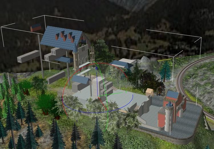

lobo1948 Geschrieben 4. Dezember 2017 Geschrieben 4. Dezember 2017 vor 11 Stunden schrieb Neo: @lobo1948 Die Probleme mit dem Schloss sind ja schon seit längerem bekannt. Es ist aber noch nicht ausgeschlossen, dass sich doch noch eine Lösung für das Schloss findet, um unter 65.000 Eckpunkte zu gelangen. Hallo Neo, hallo Freunde. NEO: Die Lösung wäre (vorerst) und wenn du willens bist, ganz einfach. Habe die Ruine auf meiner Anlage instand gesetzt. Alle: ganz links seht ihr die Reste der Ruine. (Ob NEO wohl für die Kosten der Instandsetzung aufkommt??. Nicht böse gemeint) Noch einmal aus nanderem Blickwinkel. lobo PS: Natürlich V4
Neo Geschrieben 5. Dezember 2017 Geschrieben 5. Dezember 2017 Hallo lobo, vor 10 Stunden schrieb lobo1948: Die Lösung wäre (vorerst) und wenn du willens bist, ganz einfach. magst du mir deine Lösung verraten? Dann können wir das alte Modell gegen dein neues Schloss im Online-Katalog austauschen und alle Anlagen korrigieren sich automatisch. Viele Grüße, Neo

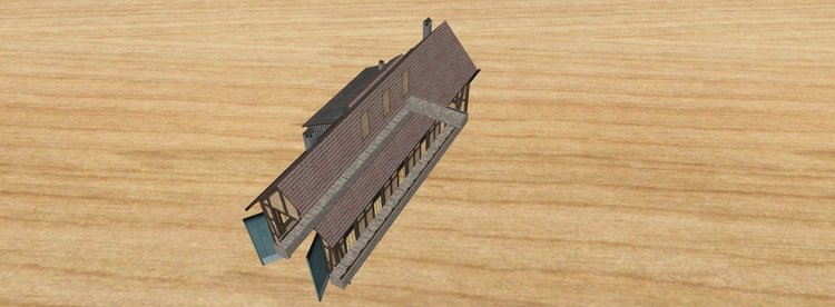

FeuerFighter Geschrieben 9. Dezember 2017 Geschrieben 9. Dezember 2017 Hallo Neo, ich habe noch ein Modell gefunden welches durchsichtig ist. Es ist der Alte Bauernhof von mir unter Gebäude / Landhäuser zu finden. Gruß Feuerfighter
Neo Geschrieben 11. Dezember 2017 Geschrieben 11. Dezember 2017 Hallo FeuerFighter, danke für den Hinweis, ich habe den Bauernhof korrigiert. Viele Grüße, Neo
FeuerFighter Geschrieben 12. Dezember 2017 Geschrieben 12. Dezember 2017 Hallo Neo, kommt die Korrektur erst mit dem Nächsten Update? ich kann noch keine Änderung feststellen Gruß FeuerFighter
Neo Geschrieben 12. Dezember 2017 Geschrieben 12. Dezember 2017 Hallo FeuerFighter, wenn du den Bauernhof unterhalb von "Meine 3D-Modelle" liegen hast, bekommst du keine automatischen Updates (die eigenen Modelle werden nicht automatisch durch die Online-Modelle überschrieben). In so einem Fall musst du das Modell mit der rechten Maustaste auswählen und die Option "Online-Version herunterladen" wählen. Viele Grüße, Neo
