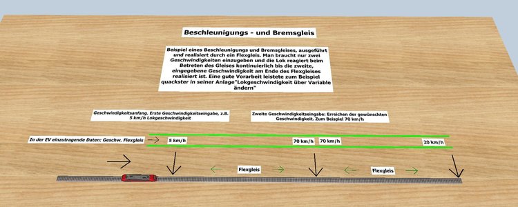

Morsdorf Geschrieben 29. Dezember 2017 Geschrieben 29. Dezember 2017 (bearbeitet) Hallo liebe Bahnfreunde In diesem Thema geht es um ein Beschleunigungs - und Bremsgleis. Die Idee ist folgende: Integration eines flexiblen Beschleunigungs - und Bremsgleises in einem Flexgleis. Das heißt daß ich auf der Anlage dieses Geschwindigkeitsflexgleis an jeder beliebigen Stelle einbauen kann und somit die zu fahrende Geschwindigkeit der Lokomotiven beeinflussen kann. Alles was ich tun müßte wäre die Anfangsgeschwindigkeit und die Endgeschwindigkeit in zwei Angabenfelder einzugeben. Man könnte natürlich noch ein Angabenfeld wie z.B. welche Lok, alle oder ....usw...... hinzufügen. Warum das ganze: Ich erspare mir dadurch eine große Menge Zeit an Programmierung. Nach meiner Rechnung ungefähr bis zu 10 mal schneller bei jeder Programmierung wie bei einem mal z.B. Lokgeschwindigkeit setzen. MfG Morsdorf Bearbeitet 29. Dezember 2017 von Morsdorf

Morsdorf Geschrieben 29. Dezember 2017 Autor Geschrieben 29. Dezember 2017 (bearbeitet) Hallo wopitir Ich habe deine Beiträge und von den anderen gelesen, sind interessant, alle arbeiten auf das gemeinsame Ziel hin, jedoch seid ihr alle noch weit entfernt von meiner Idee. Es geht mir darum die Benutzerfreundlichkeit im MBS wesentlich zu steigern, aber davon scheinen viele nicht begeistert zu sein. Wenn ich jedes mal über die bisherige Möglichkeit programmieren muß kostet mich und andere das eine Menge Zeit. Und programmieren können nur die wenigsten. Die Mehrheit der Nutzer möchte überhaupt nicht so tief in die Materie gehen und das alles studieren. Die Mehrheit will einfach bauen und einfach planen. Stell dir mal vor in einer mittleren Anlage gibt es über 100 Beschleunigungen und Abbremsungen. Wenn ich jedes mal einen Countdown, ein $_trigger_name usw schreiben muß , wieviel Zeit verliere ich dabei? Bei meiner Idee muss man zwei Zahlen in zwei verschieden Kästchen eingeben und fertig. Warum haltet ihr an euren alten Ideen fest die für mich schon seit langem obsolet sind? Nach meiner Meinung plant und programmiert ihr wie am Anfang vom Jahr 2000. Ich glaube daß ich das mal sagen muss denn ich beobachte das ganze schon eine ganze Weile und es geschieht einfach nichts durchgreifendes das dem Nutzer wirklich effektiv zum Nutzem kommt. MfG Morsdorf Bearbeitet 29. Dezember 2017 von Morsdorf

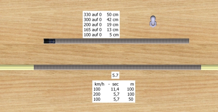

quackster Geschrieben 29. Dezember 2017 Geschrieben 29. Dezember 2017 (bearbeitet) allerdings habe auch ich mir so meine gedanken gemacht um die sache flexibler gestalten zu können. zeitangaben für eine strecke von 100m und die normale bremsstrecke im studio im maßstab 1:1 vg quackster Bearbeitet 29. Dezember 2017 von quackster
FriLu Geschrieben 29. Dezember 2017 Geschrieben 29. Dezember 2017 (bearbeitet) Hallo, Es gab dazu mal einen Vorschlag, die derzeit fest eingebaute Beschleunigung/Bremsung durch eine individuelle (Lokbezogene) zu ersetzen. Ich weiss nicht mehr, was Neo dazu gesagt hat, das wäre aber die universellere, da nicht gleisbezogene, Möglichkeit- bei eingabe der Geschwindigkeit noch einen Zusatzparameter mit zu geben. Gruß ~ Lutz Bearbeitet 29. Dezember 2017 von FriLu
Morsdorf Geschrieben 29. Dezember 2017 Autor Geschrieben 29. Dezember 2017 (bearbeitet) Hallo FriLu Es muß gleisbezogen sein, denn woher weiß die Lok oder wissen die Loks denn sonst wann sie beschleunigen, bremsen oder halten sollen! Kannst du das mal erklären wie das funktionieren soll? MfG Morsdorf Bearbeitet 30. Dezember 2017 von Morsdorf
FriLu Geschrieben 29. Dezember 2017 Geschrieben 29. Dezember 2017 (bearbeitet) Hallo Morsdorf, ja, klar- hab mich da etwas unglücklich ausgedrückt. Ein Lok betritt/verlässt Gleis-Ereigniss brauchts da schon, bei den Aktionen dann Endgeschwindigkeit und Beschleunigung angeben- fertig. Das kann dann per Lokvariable individualisiert werden. Lutz Tante Edit sagt, andere Ereignisse tuns natürlich auch... Bearbeitet 29. Dezember 2017 von FriLu
Morsdorf Geschrieben 29. Dezember 2017 Autor Geschrieben 29. Dezember 2017 Hallo FriLu Ziel meines Vorschlages ist es daß bei einer kleinen Beschleunigung das Flexgleis ziemlich kurz gehalten werden kann. Zum Beisiel eine Beschleunigung von 10 auf 40 km/h. Bei einer Beschleunigung von 10 auf 130 km/h z.B. müsste ich das Flexgleis schon etwas länger dehnen. FriLu, du hast es jetzt richtig gesehen, das freut mich. Meine Idee, ich habe auch mit anderen darüber gesprochen, ist durchgreifend und erspart absolut eine Menge Zeit. Außerdem ist es ja nur der Anfang, natürlich kann man das ganze eventuell noch verbessern oder ausbauen. Dazu sind Vorschläge wünschenswert. Die Grundidee ist aber jetzt schon mal da. MfG Morsdorf
quackster Geschrieben 30. Dezember 2017 Geschrieben 30. Dezember 2017 hallo Lutz, Morsdorf nach genauerem betrachten deiner ev ist mir auf gefallen das die sich selbsterstellenden variablen (bremsgleis.speed, bremsgleis.fr....) durch _Trigger2 weiter automatisiert werden könnten. so müssten bei kopierten bremssträngen weniger änderungen in der ev vorgenommen werden. man sollte auch eine pedition starten, die bis zum warten auf eine neue ev von Neo ein paar sachen erleichtert. zB zusammenfügen von text- und zahlvariablen die möglichkeit bei der gleis-, signal- oder countdownauswahl variablen nutzen zu können. und was euch noch so einfällt und wichtig erscheint. vg quackster ach ja: mal sollte bei der berechnung der abbremsung die gleislänge (die als objektvariable eingegeben kann) mit einbeziehen
FriLu Geschrieben 30. Dezember 2017 Geschrieben 30. Dezember 2017 Hallo, @Quackster, an _Trigger2 hab ich nicht gedacht ; zum restlichen Thema: Neo hatte bereits gesagt, das er an der bestehenden EV nichts mehr ändert- leider. Mit der Berechnung der Gleislänge muss ich mir noch ein paar Gedanken machen... Lutz
