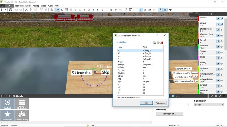

Für diejenigen, die nun Zeit und Interesse haben mal etwas ausführlicher:
Ist-Zustand.
1. Jede Lok besitzt in den OV eine logische Fahrtrichtung (und eine Reisegeschwindigkeit).
Damit erspare ich mir bei Signalen Gleischecks mit dem 'vorangegangen' Gleis, was bei frei wählbarer Fahrtrichtung aufwändig werden würde.
Wie es sich zeigt, brauche ich sogar noch eine für das hintere Ende eines Zuges (kommt beim Thema 'Wendegleis').
Damit werden Signalstops und Tempoänderungen außerhalb der Reisegeschwindigkeit nun sehr einfach. In den OV eines Gleises können Daten dafür hinterlegt werden.
Der _Trigger2-Dreh checkt den Typ der Gleis-Information und besorgt das Nötige.
2. Die Strecke ist in Blöcke unterteilt.
Ein Block ist ein Gleisstück, ohne oder mit bis zu zwei Signalen und/oder einer Weiche. Blockgrenzen werden auch in den Gleisen definiert und es gibt für jeden Block ein Extraobjekt, in dem der Blocktyp und weitere Informationen gespeichert werden.
Es gibt vier Blocktypen: ein 'normaler' Block, einer mit Kreuzweiche (weil hier vier Enden sind), ein Abstellgleis (kann auch im Lokschuppen sein) und einen Wendeblock.
Ein Wendeblock umfaßt ein einfaches gerades Gleisstück, bei dem die Lok von beiden Seiten aus mit der gleichen logischen Fahrtrichtung reinkommt. Liegt also irgendwo in einer Wendeschleife. Hier wird diese logische Fahrtrichtung rumgedreht, aber die Geschwindigkeit bleibt.
Beim Prellbock im Abstellgleis werden Fahrtrichtung *und* Reisegeschwindigkeit negiert. Deshalb ist hier auch immer ein Ausfahrtsignal nötig, wobei die Lok aber nicht am Signal, sondern am Gleisende stehen bleibt.
Im Schaltpult sind wir jetzt an der Stelle, dass wir Weichen und Signale schalten können. Beim Schalten auf 'Fahrt' setzt sich eine Lok an einem Signal in Bewegung.
3. Nun geht es darum, Unfälle zu vermeiden. Hier macht eine 'Pfadfinder'-Einheit ihre Arbeit. Wird am Schaltpult ein Signal auf 'grün' geschaltet, gilt das erstmal nur als Wunsch!
Ausgehend vom Signal wird anhand der derzeitigen Weichenstellung ein Pfad bis zum nächsten Signal gecheckt. (In den Blockinformationen sind Verweise über den Anschlußblock oder auf eine eigene Weiche, worauf die Information dann in der Weiche steckt!). Sind da nur 'freie' Blöcke, werden diese als reserviert gemeldet. Eine weitere Pfadsuche würde bei einem solchen reservierten Block scheitern und das Signal nicht freigeben. Ferner sind die Weichen auf diesem Weg solange gesperrt, wie der Block reserviert ist, damit der User nicht reinpfuscht. Auch eine Weichenumschaltung geht deshalb nicht direkt auf die Weiche, sondern über die Logik. Ein Block wird wieder freigegeben, wenn ein Zug ihn verläßt. Damit lassen sich nun auch Signale schalten, an denen gar keine Lok steht (Anschlußpfade!). Ferner kann man so ein Signal auch wieder auf Rot schalten, worauf der Pfad wieder freigegeben wird. Damit alles schnackelt gibt es eine kleine Phase, in der keine Taste angenommen werden darf und es ist erforderlich, dass ein Signal wieder direkt auf Halt geschaltet wird, wenn der Zug durch ist. Wegen den Abstellgleisen muß sich ein Block auch merken, welche Lok drin steht.
4. Nach Punkt 1-3 haben wir also schon ein quasi-intelligentes Schaltpult.
Jetzt werden Aufträge formuliert. Ein Auftrag macht das, was der User am Schaltpult machen würde, um eine Lok auf ihren Weg zu schicken. Er kann bis zu 7 Weichen umschalten und schaltet dann ein Signal auf grün. In der derzeitigen Demo-Version sind da zig Aufträge noch unsortiert abgelegt. Es ist aber immer nur ein Pfad von einem Signal bis zum nächsten. Wir können nun anstelle der Operationen am Schaltpult solch einen Auftrag auslösen.
5. Für die Verwaltung mehrerer Aufträge gleichzeitig wird nun ein Auftragshandler installiert. Von einer höheren Stufe aus könnten mehrere Aufträge in absolut dem gleichen Tick ausgelöst werden, es kann aber tatsächlich (da es nur einen Pfadfinder gibt) natürlich immer nur einer 'gepflegt' werden (bis der Pfadfinder fertig ist).
Darum kümmert sich diese Einheit. Sie kommuniziert mit dem nun willkürlich ausgewählten Auftrag, sagt ihm 'Du bist dran, gib mal Deine Daten'. Ein Auftrag besitzt die Logik dies zu tun, oder 'nach oben' zu melden, 'hey Fehler, der hört mich wieder nicht' oder 'hey, der Pfad geht so nicht'. Oder alles geht glatt, worauf der Auftrag wieder genutzt werden kann.
6. Die nächste Stufe ist nun ein 'Fahrplan'.
Das ist ein Objekt, in dem eine Bindung an eine Lok gemacht wird (nur damit wir abkuppeln können!), bis zu (derzeit) 18 Aufträge mit jeweils einer Wartezeit (bzw. inzwischen Startzeit) abgelegt werden. Diese Fahrpläne werden dann mit "Automatik Ein" aktiviert, worauf ein Ticker lostickt und man die Simulationszeit der Anlage auf 24 Minuten eingestellt einschalten könnte. Ist aber in der Tat unabhängig davon, da die Zeitdarstellung des MBS eine ziemliche Sackgasse ist. Mit der kann nicht gerechnet werden.
Diese Fahrpläne sollen nun den Ablauf eines virtuellen Tages simulieren, daher sind die Startzeiten auf bis zu 'Minute' 1440 (24*60) definiert, wobei dann tatsächlich jede Sekunde getaktet wird und geschaut wird, ob was gemacht werden muß.
Kommt ein Zug an, werden die Fahrplandaten in der OV rotiert (!!!). Jetzt müssen wir nur dafür sorgen, dass die Lok nach 24 Stunden wieder genau und richtig rum an ihrer Ausgangsposition steht.
Das ist jetzt alles realisiert!
Nun die Idee:
Genau an dieser Stelle ist es nun wirklich möglich das System zu 'teachen', es also lernend zu machen.
Ich werfe erstmal alle Züge von der Strecke, stelle einen wieder drauf und will dem nun was beibringen.
Anstatt dass er nun bei "Automatik Ein" den ersten Auftrag abliest und ausführt, drücke ich im 'Teachmode' einen Auftragstaster. Genau das wird nun im Fahrplan an der aktuellen Auftragsposition gespeichert. Die Halbautomatik fährt den Zug nun und wir kommen am nächsten Signal an. Die Zeit stoppt. Ich kann sie wieder starten, warte ein Weilchen am Bahnhof und löse dann den nächsten Auftrag aus. Das mache ich solange, bis ich wieder am Ausgangspunkt bin.
Ich sage 'habe fertig, nächster Zug ist dran, Tick wieder auf 0', positioniere den nächsten Zug und verfahre genauso wie beim Ersten, wobei dieser nun schon automatisch mitfährt - ich muß ja auch wissen, welche Pfade frei sind, und wo ich hin kann. Das kann ich nun machen, bis ich mit allen Zügen durch bin.
Ich habe eine Version die macht das nun schon! Es geht!!!
Die Problematik liegt nun einzig und alleine darin, dass es sehr schwer ist, hier Korrekturen von Falscheingaben zu machen. Dann bliebe nur die Möglichkeit, einen Zug wieder herunterzunehmen und auf Null zurück zu gehen. Außerdem kann ich jetzt die Zeit nicht beschleunigen. Die Progammierung eines einzelnen Zuges wird also bis zu 24 Minuten dauern.
Persönlich muß ich das schon so machen, damit ich meinen Tagesablauf in die Kiste kriege und die Anlage fertig kriege. Ich könnte zwar auch die Fahrpläne manuell editieren, aber erfahrungsgemäß ist es schlecht zu sehen, wie nun zu einem bestimmten Tick die Situation ist. Die Frage ist nur, ob das am Ende drin bleiben soll, oder ob ich dann nur noch Fragen beantworten muß, insbesondere diejenigen, bei denen ich erklären muß, warum etwas nun jetzt nicht geht...

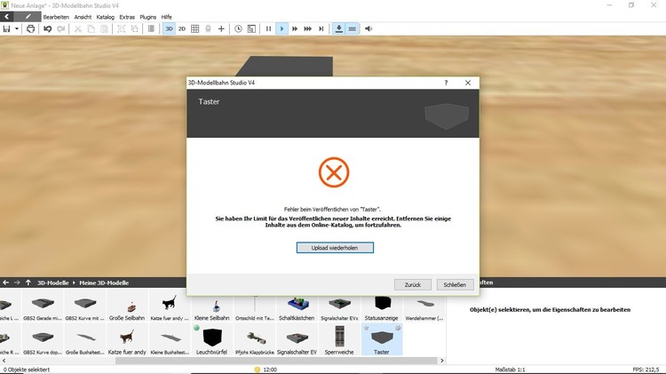

Mir wird ja keiner momentane Aggresivität vorwerfen. Im Gegenteil sehe ich hier Rückbesinnung auf die humorvolle Seite der Wissenschaft. Lassen wir also Professor Bömmel aus der Feuerzangembowle noch einmal zu Wort kommen: "Wat ist denn nu Andys Tasterchen ? Da stelle mer uns janz dumm. Ein Tasterchen ist kein Schalter, weil et enn Signal ist. Den Unterschied kriegen ma später." Wenn wir den Unterschied nicht verstehen, kommen wir nicht zum Abi.
vor 9 Stunden schrieb fzonk:
Hast du dein Tasterchen auch als Entwurf hochgeladen?
Als Entwurf wollte er dann nicht mehr. Dann habe ich 'Veröffentlichung zurückziehen' gedrückt. Dann nochmal als Entwurf hochladen wollen und jetzt habe ich das:
Ja, ich denke, ich habe genug 'hochgeladen'. Mein Limit ist in der Tat erreicht. Ich denke, ich schalte den Rechner jetzt besser aus.

Hallo Leute,
das leidige Thema mit dem Tasterchen ist beendet, der Klügere gibt nach :P.
Die Anlage ist als 'Mobile Demo 0.1' mit Content-ID C67CD264-A116-456A-AFB6-F873E122BD74 im 'Anlagen zum Weiterbauen'-Ordner des Katalogs.

Die "Mobile Weihnachten 2018"-Demo mit der Content-ID C67CD264-A116-456A-AFB6-F873E122BD74 ist soweit im Katalog.
Besser kriege ich's vor dem Fest wohl nicht mehr hin.
Es läuft nach dem Drücken von > in Simulationszeit. Haltet durch bis zum zweiten Tag, der bringt noch ein paar andere Dinge mit sich.
Unvermeidliche Längen fülle ich bis Silvester dann mit wesentlich mehr Bahnbetrieb.
Ich hoffe, dass ihr die Anlage nach all den unerläßlichen Zwischenschritten noch ertragen könnt. Mehr als zu starten und anzusehen ist nicht zu tun.
