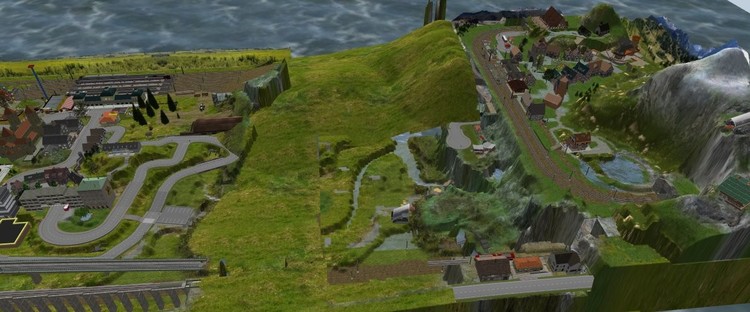

schau Dir mal die Originalaufnahmen der echten Anlage an und Du wirst feststellen, dass da bestimmt dreimal mehr Häuser draufstehen.
Die Höhen sind in echt eigentlich noch extremer und die Eisenbahntunnel, -brücken und -viadukte sind da, wo sie hingehören. Es sind so viele.
Klar, die Autotunnel müßten nicht sein, die sind erst nachträglich reingebuddelt, im Original gibt es nicht viele Straßen - und erst recht nicht so breite.
Die sind auch dafür verantwortlich, dass die Felswand von Altenstein immer steiler geworden ist.
Diese könnte ich s.u. mit einem Zwischenstück gewaltig entschärfen. Dann würden außerdem zwei Autotunnel wegfallen.
Die Gleiswendel im Berg sind auch original und der Schattenbahnhof für mehr Zugvielfalt mußte auch irgendwo hin. Da ist unter der Anlage oder im Berg auch egal.

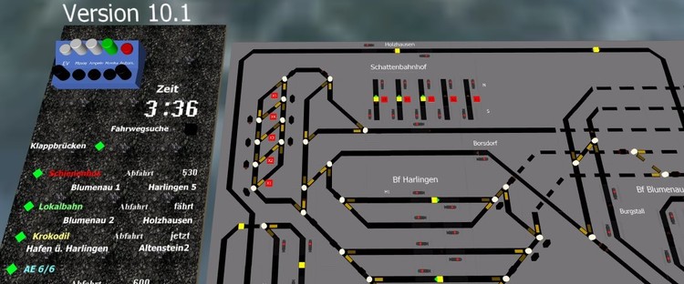

Mobile 1.31 da.

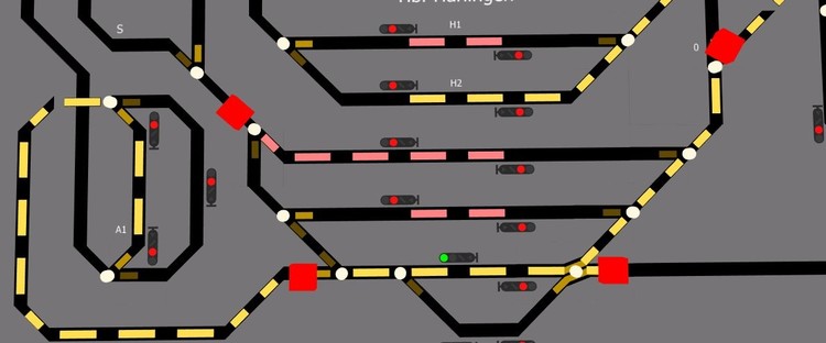

Das GBS wurde vollständig auf die reserviert/belegt-Meldungen umgestellt. Meine Statusleuchten sind dadurch nicht mehr nötig, allerdings gehen dadurch die Fahrtrichtungen verloren und ob ein Zug an einem Signal angekommen ist und wartet.
Es werden immer ganze Blöcke gleichzeitig beleuchtet. Vielleicht sollten in einer verfeinerten Version (aber dann erst mit Lua-Untstützung) einzelne Belegt-Meldung in einem Block verschwinden, sodaß man in etwa sagen kann, wo sich das Zugende befindet. Eventuell geht das auch mit der Zugspitze, wenn von 'reserviert' auf 'belegt' umgeschaltet wird. In beiden Fällen gäbe es dann praktisch zwei Repräsentationen des Gleisbildes für die Logik. Die Halbautomatik und der manuelle Betrieb sind derzeit ungetestet.
Bei dieser Version geht es wirklich nur um den Test des neuen GBS und Kommentare dazu. Die Fahrpläne sind immer noch unverändert, die neuen Gleise nicht mit einbezogen. Ein zweiter Stapler lädt im Hafen ab, ein bißchen wurde weiter bodentexturiert, ein paar Höhen verändert, Borsdorf wurde umzäunt, aber sonst ist da nicht viel neu. Übliche unauffällige Kleinigkeiten halt.
Die Belegt/Reserviert-Beleuchtung wird von mir über OV an ein Element im Block zugewiesen, die Beteiligten werden dann einfach nur verknüpft.

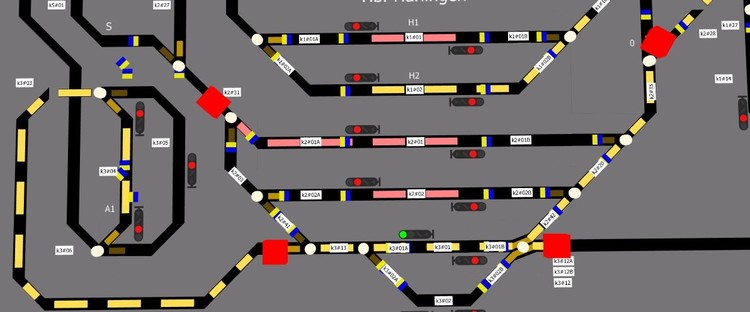

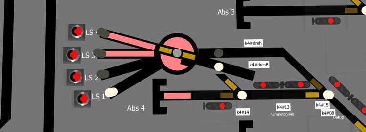

Das folgende Bild zeigt aber, dass ich da noch in ein paar Dilemmas stecke.
1.  ein Blockende findet sich bei mir logisch immer nach einem Signal oder nach einer verzweigenden Weiche.
Um die Fahrwegskontrolle zu beschleunigen, reicht es, auf den nächsten relevanten Block zu verweisen. Ein Block der einfach nur aus einem oder mehreren aufeinanderfolgenden Gleisen ohne Weiche und ohne Signal besteht, ist zwar möglich, kostet bei der Berechnung aber Zeit - oder läßt Züge öfters ruckeln.
Dadurch entstehen praktisch Lücken, die unschön sind. Im Bild zählen die Stücke nach den Signalen bis zu den sammelnden Weichen demnach noch zum Block, was dann wieder zu der überstehenden Beleuchtung führt. Lasse ich sie aus, fehlen sie bei der Zufahrt.
2. mit den Weichen selbst gibt es ein weiteres Problem. Rein logisch kann ich sie nicht in zwei Blöcke zerreissen, also nicht beiden zuteilen. Der verzweigende Teil gehört deshalb immer zu dem Vereinten. Das unter den Weichenflügeln liegende Element kann ich als eine Weiche mit 2 Spuren wählen (wobei dann immer nur eine leuchtet und mit ihren Werten dann so leicht erstmal nicht anzusteuern ist), oder ich trenne sie und habe dann praktisch zwei freie Elemente. Die könnte ich nun den beiden Zielblöcken zuweisen und alles wäre gut. Aber das führt in der Tat zu etwas mißverständlichen Beleuchtungen, und einem weiteren Problem, nämlich, dass zwei Weichen aneinander liegen und dazwischen gar kein Block existieren kann. Und mehr noch: es könnte sein, dass ein weiterer Kurzblock folgt, für den ich unbedingt einen der Flügel brauche, sonst leuchtet der Block gar nicht. Also, bleibt der verzweigende Teil von Weichen erstmal unbeschaltet.
3. die Kreuzweiche. Die ärgert mich schon bei der Blockdefinition, da dort zwei Einfahrten und zwei Ausfahrt in einem einzigen Block vereinigt werden müssen, was nicht geht. Die braucht da schon Unterblöcke. Ob ich da jetzt (wie unter 2. beschrieben) gar nichts leuchten lasse, oder alle vier Seiten, bleibt sich erstmal egal.
Momentan leuchten immer alle Wege auf.

Hallo Andy,
wenn man die "mehrfachen" Gleisbild-Ausleuchtungsanzeigen bei Weichenbausteinen nicht "auftrennt", hat man wirklich das Problem, dass man dem Baustein unterschiedliche "Zustandswerte" zuweisen muss, um jeweils eine bestimmte Verzweigung ausleuchten zu können. Da sind getrennte "einfache" Ausleuchtungselemente, die man ja separat über den Gleisbildbaustein legen kann, schalttechnisch einfacher zu handhaben.
Die Zuordnung der einzelnen Weichenschenkel-Ausleuchtungen erfolgt bei mir immer an das "anschließende" Gleisstück. Damit ist die Entscheidung, wann welcher SChenkel ausgeleuchtet werden muss, immer eindeutig. Damit die Beleuchtungsanzeige für den Weichenschenkel aber nicht bereits leuchtet, solange der Zug noch "vor der Weiche" steht (z.B. am Ausfahrsignal), sollte das Weichenschenkel-Ausleuchtungsgleis so kurz sein, dass es zwischen der Weiche und dem "Lok-Haltegleis" platziert werden kann, sodass der Zug dieses erst nach dem Passieren des Signals "betritt".
Das Problem, dass zwei Weichen mit ihren Schenkeln aneinander stoßen und damit das oben beschriebene Ausleuchtungsgleis "nicht existiert", hatte ich auch schon. Die jeweils andere Weiche als "Ausleuchtungsgleis" heranzuziehen, geht hier nicht, weil dann die Ausleuchtungen in der falschen Reihenfolge (entgegen der Fahrtrichtung) angezeigt würden. Ich habe mich in diesen Fällen damit beholfen, die aneinander anliegenden Fahrspuren der betroffenen Weichen so weit zu kürzen, dass ich dazwischen ein "einfaches Gleis" einschieben konnte. Dem konnte ich dann entweder die gleichzeitige Ausleuchtung beider betroffener Weichenschenkel zuordnen, oder ich habe zwei (jweils halb so lange) Gleise eingeschoben - jeweils eines für jede Weiche. Damit ist dann das GBS-Ausleuchtungs-Problem für unmittelbar aneinander angrenzende Weichen gelöst.

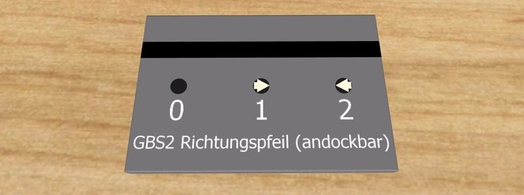

es gibt da im GBS-Verzeichnis noch den Richtungspfeil-Taster mit den Zuständen ""Aus", "An vorwärts" und "An rückwärts" in diversen Farb-Variationen. Vielleicht kannst Du ja den noch gebrauchen.
Hallo BahnLand,
erstmal vielen Dank für die Infos. Über die Richtungspfeile hatten wir schon mal gesprochen. Das will ich aber erst angehen, wenn ich mit dem Rest soweit zufrieden bin.

Hallo Andy,
die schrägen Winkel von der Drehscheibe zu möglichen "Gleis-Andockpunkten" im GBS-Raster passen leider nicht in das feste Winkel-Raster der Drehscheibe. Man kann zwar die Strahlengleise in jedem beliebigen (krummen) Winkel ausrichten, aber dann passen sie nicht zu den Winkelstellungen der Drehscheiben-Brücke. Vielleicht überlege ich mir noch ein paar Strahlengleis-Ausgangsgleise als "schräge Verbindungsgleise" in das GBS Gleisraster. Diese "erweiterten" Strahlengleise werden dann aber zwangsläufig nicht mehr gerade sein, sondern jeweils mindestens einen Knick aufweisen. Das wäre aber meiner Ansicht nach zu akzeptieren, um die Drehscheibe auch schräg an das GBS-Gleisraster anbinden zu können. Ich behalte mir das mal im "Hinterkopf".

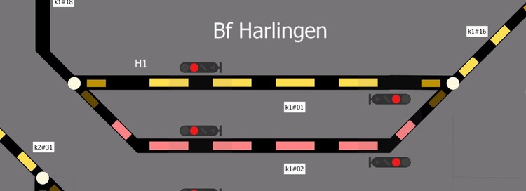

Ich bin jetzt mal an der Feinanpassung. Bahnhof Harlingen (innerhalb der Leuchtwürfel) ist angepaßt (s.u.).
Die Weichenflügel habe ich, wie @BahnLand es vorgeschlagen hat, nun dem Zielblock zugeordnet. Das war in der Tat auch schon vorbereitet, aber noch nicht angeschlossen.
Es geht aus folgendem Grund: bei der Reservierung sollte die Linie sowieso eingehalten werden. Die Weiche ist dann blockiert, kann nicht umgeschaltet werden.
Bei der Belegt-Meldung ist das okay, solange kein Signal einen Zug aufhält, denn dann würde es passieren können, dass die Weiche umschaltet und der andere Flügel auch noch beleuchtet würde, was mißverständlich wäre, wenn die Weiche erst vom im Weichenherz einfahrenden Zug automatisch richtig geschaltet wird. Das kann jetzt zwar auch noch passieren, aber es steht zu erwarten, dass dies nicht lange der Fall ist, da der Zug sich bewegt.
Die Schlußfolgerung ist, dass, sofern ein Signal den Block am anderen Ende beendet, doch noch einmal ein Hilfsblock eingebaut werden sollte, um optisch zu demonstrieren, dass der Zug nicht mehr auf der Weiche ist.
Meine Blöcke sind fahrtrichtungsabhängig, brauchen deshalb an beiden Enden ein Ein/Ausfahrtsgleis - ABER nach reiflicher Überlegung bin ich zu dem Ergebnis gekommen, dass es einen Eingleisblock geben kann. DIeser besteht, wie's der Name sagt, aus nur einem Gleis - keine Weiche, kein Signal dran!
Genau dann kann dieser Block fahrtrichtungsunabhängig betrieben werden. Betritt -> Status aus, belegt, Verläßt -> frei. Das geht in beiden Richtungen gleich.
Damit kann ich einen kurzen Block dazwischen setzen, der kann in jedem Fall kürzer sein, als zwei Minimalgleise für aufwändigere Blöcke. Er läßt sich auch gut zwischen zwei Weichen setzen, wenn man von deren Geometrie etwas abzwackt.
Für die Kreuzweiche ergibt sich damit, dass die Elemente unter allen vier Flügeln an die Zielblöcke fallen. Ihr etwas größeres Schaltsymbol reicht alleine.
Die zwei Bilder zeigen, wie es mit Blockobjekten und Blockmarkern nun aussieht, und wie es sich im normalen Betrieb darstellt.
Auf Gleis 1 und 4 wartet ein Zug, 2 und 5 sind reserviert, wobei es bei 5 eine Durchfahrt gibt, auf Gleis 3 läuft gerade ein Zug von links ein.
Mit verbessertem GBS hochgeladen: "Mobile 1.32". So wie's jetzt ist, bin ich erstmal zufrieden. Das war richtig viel Arbeit!
Mal sehen, ob ich noch den einen oder anderen Zug unterbringe. Wird schwer!

Die neuen Gleise werden genutzt. Drei neue Züge sind unterwegs: die P8 (nur vormittags), S3/6 (auch auf der Bergstrecke), E94 ('Lückenfüller', manövriert in beiden Fahrtrichtungen).
Es sind jetzt soviele Aufträge in Arbeit, dass der Auftragshandler, der die Fahrwegsreservierung prüft und anlegt, fast dauernd beschäftigt ist ('bitte warten'-Leuchte).
Dadurch verzögern sich einige Abfahrten und dies kann derart kritische Folgeeffekte haben, dass Wege tatsächlich noch blockiert sind.
Die Rautenleuchten auf dem Stellpult melden dies für jeden Zug:
grün - alles okay
gelb - möchte fahren, kommt aber nicht zum Zug, weil der Auftragshandler noch 'in Arbeit' meldet. Bleibt am Ball und versucht es mit dem nächsten Tick wieder.
rot - ein Fahrweg ist tatsächlich noch blockiert. Versucht es zwei Sekunden später auf ein Neues. (Ein 'bing' ist zu hören).
Es gibt derzeit 'bings', das System ist (absichtlich) nicht optimiert.
Normalerweise fängt sich das System - im Testlauf komme ich am 2.Tag wieder in Grundstellung an. Aber ich habe die Erfahrung gemacht, dass dies bei aktiver Beobachtung der Anlage nicht unbedingt der Fall sein muß. Es ist dann denkbar, dass die Automatik so aus dem Tritt kommt, dass am Ende im Hafen eine falsche Fahrreihenfolge auftritt.
Neu außerdem: der Baucontainer für die Monika (ja, der, der die Hitze ausliefert) wird von Gabelstaplern aus- und eingeladen, da beim Kran ja die Oberleitung im Weg wäre. Burgstall hat jetzt Bahnsteige.
Nochmal ein paar Infos zur halbautomatischen bzw. manuellen Bedienung:
Dazu sollte man noch vor dem Starten der Animationen mit '>' die Automatik wieder ausschalten.
Anschließend kann die Anlage über das GBS, bzw. die Aufträge gesteuert werden. Deshalb die Ebene 'Auftragsplatten' (weit unten) sichtbar machen.
Manuell können nun Weichen und Signale im GBS geschaltet werden - sofern die EV dies erlaubt. Auch hier arbeitet die Fahrwegskontrolle mit.
Alternativ kann ein kompletter Auftrag aktiviert werden (größerer Taster linksseitig an einem Auftrag, bitte nicht rechts den kleinen nehmen, das ist der Auftragslogikschalter selbst - die sind bislang nicht abgedeckt!)
Um Statusinformationen zu bekommen, kann die Ebene 'Logikobjekte' sichtbar gemacht werden. Dort den 'textout'-Knopf drücken um Textstatusinformationen zu bekommen. Dann ruckeln die Züge aber um einiges mehr!

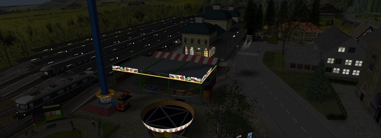

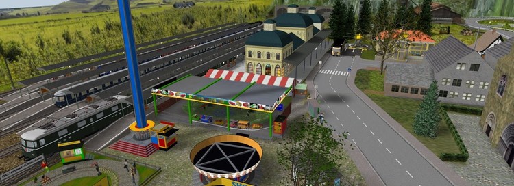

Das erste V5-Bild :x Ist der Schatten vom FreeFallTower nicht toll?
beste Grüße
Und offensichtlich ist Vollmond. Gut, dass wir einen Mond haben :D
Wobei der FreeFallTower auch nach dem Erscheinen von V5 nicht zur Gattung der Nachtschattengewächse gezählt wird:D.
