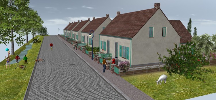

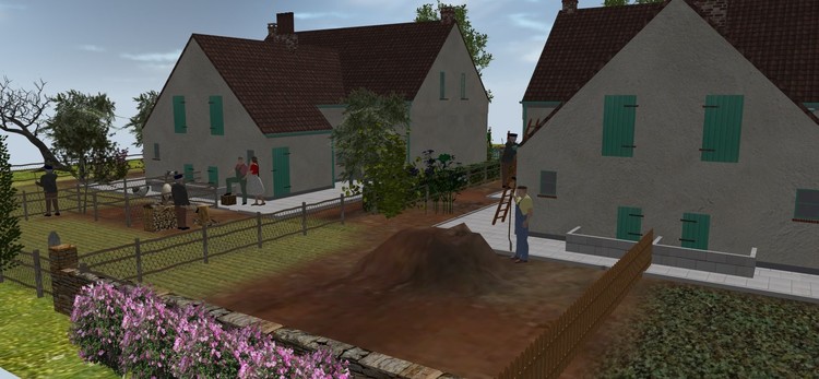

JimKnopf Geschrieben 4. Juni 2018 Geschrieben 4. Juni 2018 Moin Modellbauer, ich möchte mein Siedlungshaus vorstellen. Diese Häuser sind so in den 1930 Jahren gebaut wurden. Ich durfte die Originale Bauzeichnung benutzen. Die Baukosten lagen bei 9000,- Goldmark. Im Zip-Ordner sind die mbd Daten zu finden. Gruß Jim Knopf mbe.zip
fmkberlin Geschrieben 5. Juni 2018 Geschrieben 5. Juni 2018 Hallo Jim Knopf, Dein wirklich schönes Modell ist schon freigegeben. Deine Details, unter anderem bei Fenster und Türen, wie auch die Texturen sind Super! Restlos überzeugt hätte es mich, wenn Du ihm noch ein wenig Beleuchtung spendiert hättest. Viele Grüße fmkberlin

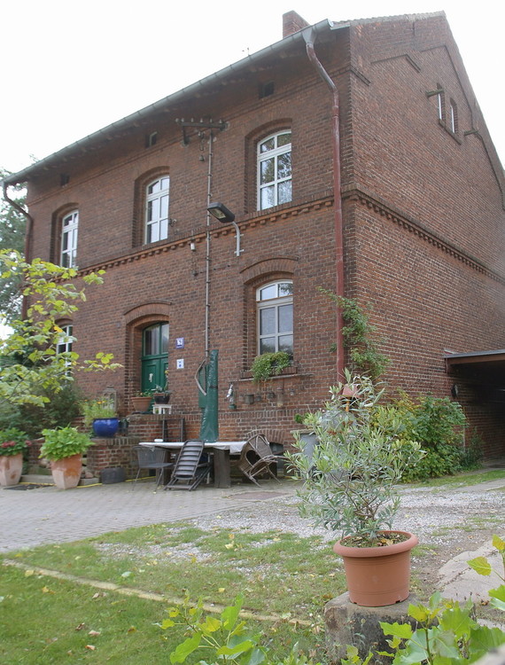

pfjoh Geschrieben 7. Juni 2018 Geschrieben 7. Juni 2018 Schönen Abend Super Modelle, Könntest du die auch vieleicht in Ziegelbauweise erstellen dann währen sie die idealen Bahnwohnhäuser der 30er Jahre und einige stehen ja heute noch. MfG Hans

JimKnopf Geschrieben 8. Juni 2018 Autor Geschrieben 8. Juni 2018 Moin, Moin fmkberlin, BahnLand, pfjoh bei den Namen für die _LS-Objekte habe ich mich schwer getan, darum Danke für eure Antworten. Wenn ihr mir jetzt noch erklären könnt wie ich transparente Objekte erstellen kann, die das MBS richtig anzeigt, wäre das klasse. Tragsparente Materialien die ich in Sketchup erzeuge (Deckkraft 25) werden im MBS als Volltonfarbe angezeigt. Hans, sehr schönes Foto und ja ich kann mir das Siedlungshaus in Ziegelbauweise gut vorstellen. Aber das Bahnhaus auf dem Foto könnte mich auch reizen, hast du vielleicht auch die Rückseite ? Gruß Axel

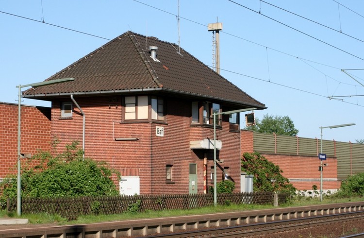

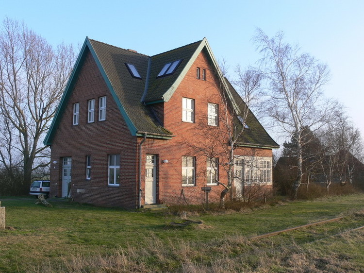

pfjoh Geschrieben 8. Juni 2018 Geschrieben 8. Juni 2018 schönen tag so jimknopf ich hab mal gestöbert. Die Dienstwohnungen bzw Häuser sind alle um 1900 im Industrielook entstanden. Angefangen vom Bahnhof über Lokschuppen ( die bekanntesten Bauwerke im Ziegelbau) Stellwerke Bahnverwaltung usw. Alle im selben Aussehen Leider findet mann ganz selten gute Fotos, ein paar konnte ich finden die lade ich dir hier hoch. Auserdem hab ich da so eine kleine Idee. Die werde ich aber auch mal für alle verbreiten. Wenn ihr schon so schöne Häuser baut, währe es dann nicht möglich diese auch gleichzeitig im Halbrelief oder nur die Front und Hinterseite hochzuladen?Gerade bei kleinen Anlagen oder gerade bei mir im Mdulbau währe das extrem fein und super. oder bzw das ganze Haus aber als Gruppe aufgeteilt. Als Beispiel sieh dir mal die Firma Auhagen an. Die bietet das bei ihren Modellhäusern an.Ich hab keine Ahnung welchen Aufwand das mit sich bringen würde, denke aber das währe für viele eine feine Sache. MfG Hans

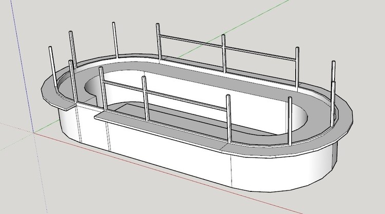

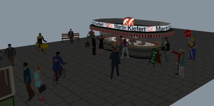

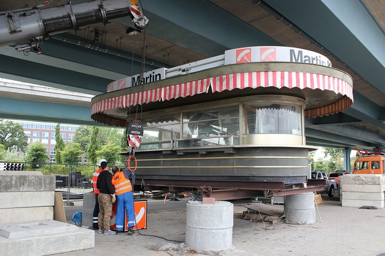

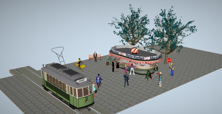

JimKnopf Geschrieben 14. Juni 2018 Autor Geschrieben 14. Juni 2018 Moin, Moin, Wurstpavillon Kiefert ist beleuchtet und fast fertig. Kieferts Wurstpavillon ist ein Gebäude in Bremen, das von 1931 bis zur Zerstörung im Zweiten Weltkrieg und als Rekonstruktion von 1949 bis 1998 auf dem Bahnhofsplatz des Bremer Hauptbahnhofs stand. Der Pavillon diente als Imbissstand und Kiosk. Seit 2016 ist er im Besitz des Bremer Focke-Museums, auf dessen Freigelände er seinen endgültigen Standort erhalten soll. Eine Frage an die Sketchup Modellbauer: warum werden die Flächen farblich unterschiedlich dargestellt ? In Sketchup Beige und im MBS Rotbraun ! Was habe ich falsch gemacht. Im Zip-Ordner sind die .x dateien und die Texturen. Der Wurstpavillon Kiefert ist als Entwurf unter 2448CF5A-B7FB-4F20-9BEE-4B81FC1B0033 zu finden. Sonnige Grüße aus Bremen JimKnopf Wusrtpavillon.zip
BahnLand Geschrieben 14. Juni 2018 Geschrieben 14. Juni 2018 Hallo @JimKnopf, eigentlich sollten die Texturen im Modellbahn-Studio so dargestellt werden, wie sie in Sketchup aufgetragen wurden. Wichtig ist hierbei, dass sie Textur, auf welche in Sketchup zugegriffen wird, in jenem Verzeichnis liegt, in dem sich auch die x-Datei nach dem DirectX-Export befindet. Das Modellbahn-Studio holt sich beim Hochladen der x-Datei die zugehörigen Texturen nämlich aus genau diesem Verzeichnis. Wenn Du nun in Sketchup dieTextur als "Material" aus einem anderen Verzeichnis geholt hast, und diese Textur andere Farben oder sogar eine andere Aufteilung besitzt, kommt so ein Effekt, wie Du ihn beschrieben hast, zustande: Den bo´von Dir beschriebenen konkreten Effekt erhältst Du beispielsweise, wenn Du in Sketchup auf die Textur "abc" aus dem Verzeichnis "A" zugreifst, die x-Datei aber aus dem Verzeichnis "B" in das Modellbahn-Studio hochgeladen wird, und die dort abgelegte Textur "abc" an jener Stelle, an der sich bei der Textur aus Verzeichnis "A" der dem Modell zugewiesene Farbton "beige" befindet, in der gleichnamigen Textur "abc" im Verzeichnis "B" der Farbton "rotbraun" abgelegt ist. Denselben Effekt kannst Du natürlich auch dann erzielen, wenn Du mit einer "Varlist" arbeitest, und dort dem hochzuladenden Modell explizit eine andere Textur, als die Original-Textur aus dem Sketchup-Bearbeitungsfenster zuordnest. Dies ist übrigens der Weg, wie man in einer Varlist mehrere Midell-Variationen hochladen kann, die alle auf derselben x-Datei basieren, sich aber durch die verwendeten Texturen unterscheiden. Dies ist die einzig plausible Erklärung, die mir gerade einfällt. Viele Grüße BahnLand
JimKnopf Geschrieben 14. Juni 2018 Autor Geschrieben 14. Juni 2018 Hallo BahnLand, danke für deine Antwort. Die .x Dateien und die Texturen liegen alle im gleichen Verzeichnis. Ich werde das Modell noch einmal auseinander nehmen und dann Schritt für Schritt im MBS kontrollieren so komme dem Fehler vielleicht auf die Spur. Viele Grüße JimKnopf

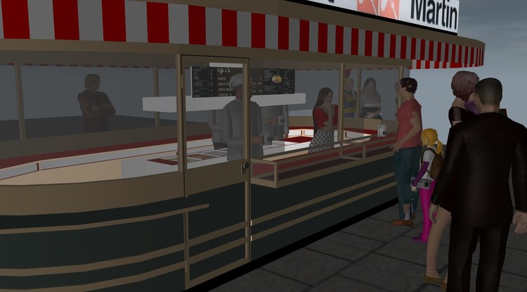

JimKnopf Geschrieben 18. Juni 2018 Autor Geschrieben 18. Juni 2018 Hallo, hier ist er, der Imbissstand der es ins Museum geschafft hat (Der Pavillon diente als Imbissstand und Kiosk. Seit 2016 ist er im Besitz des Bremer Focke-Museums, auf dessen Freigelände er seinen endgültigen Standort erhalten soll). Ich habe die Textur nochmal neu gemacht, und bis auf ein weißes Fähnchen ist alles im MBS rübergekommen. Diese fast Fehlerfreie Imbissbude habe als Entwurf hochgeladen 54C3C804-C6B6-48C8-8588-E47DE7ABD85F Wenn gewünscht stelle ich sie auch in den Online-Katalog. Gruß JimKnopf
