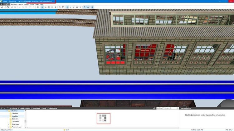

oberrrrroller Posted June 29, 2018 Share Posted June 29, 2018 Hallo MBS-Experten, seit ein paar Wochen dauert das Öffnen von Ordnern im Online-Katalog und von selbst erstellten Ordnern eine gefühlte Ewigkeit, ging früher mal viel schneller. Habe ich vielleicht irgendwas falsch eingestellt (Cache 3000 MB). Oder ist's was Anderes. Oben in der Leiste erscheint öfters (keine Rückmeldung) Wäre super, wenn ihr mir helfen könntet. Viele Grüße von Oberrrrroller Link to comment Share on other sites More sharing options...

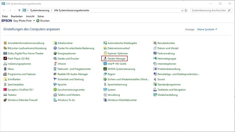

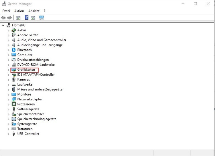

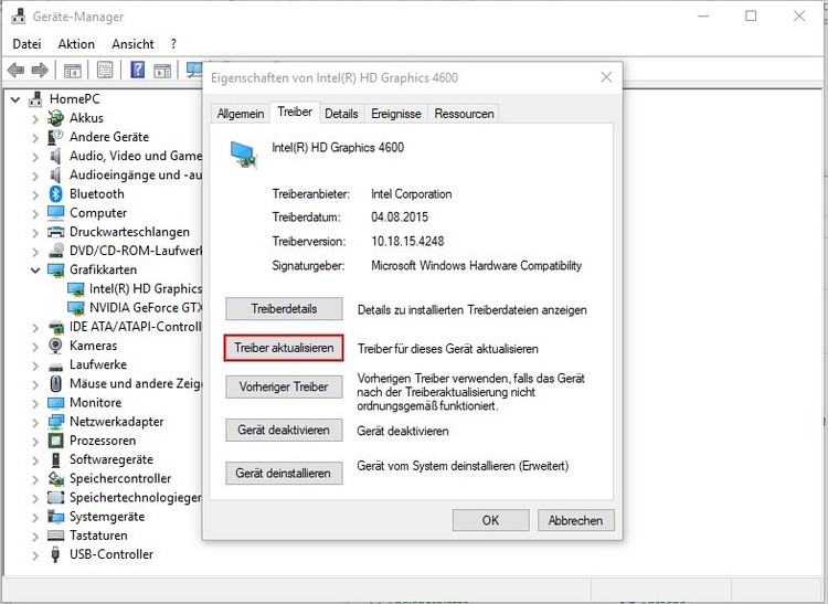

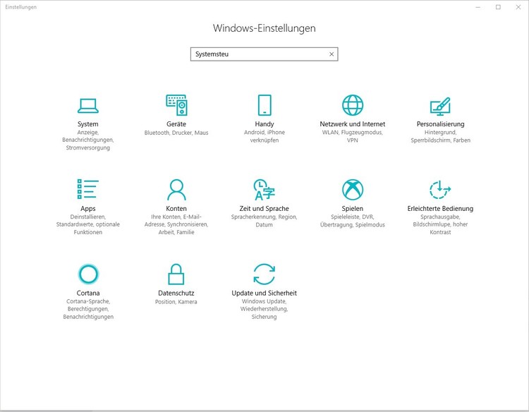

streit_ross Posted July 1, 2018 Share Posted July 1, 2018 Hallo oberrrrroller, hier eine "Bedienungsanleitung" zur Aktualisiereung des Grafikkartentreibers. 1. Klicke auf den Button "Einstellungen" 2. Gib in die Suchleiste den Begriff "Systemsteu"ein Unter der Suchleiste erscheint das Wort "Systemsteuerung" . Darauf klicken und es öffnet sich folgende Übersicht: Nun "Gerätemanager" anklicken. Es erscheint die nächste Übersicht: Auf "Graffikkarten" klicken. Nun erscheint das nächste Bild: Nun auf "Treiber" klicken und es erscheint das nächste Bild mit dem enthaltenen Eintrag "Treiber aktualisieren": Im folgenden Schritt hast Du nun die Auswahl zwischen der Online-Suche nach Treiberupdates oder der Suche danach auf Deinem PC. Nimm die Online-Suche und warte nach dem Anklicken auf die automatische Suche, das Herunterladen und Installieren des Treibers. Sollte es keinen aktuelleren Treiber geben, erhälst Du nach wenigen Sekunden eine Information. Wenn es einen neueneren Treiber gibt, nach der Installation den Rechner neu starten und das war es dann. Einfach ausprobieren-kaputtgehen kann nichts. Gruß Streitross Link to comment Share on other sites More sharing options...
oberrrrroller Posted July 1, 2018 Author Share Posted July 1, 2018 Hallo MBS-Fans, euch allen erst mal Dank für euere Hilfe und Tipps. Es ist kein Problem mit dem Laptop bzw. Windows, läuft alles flott. Es ist ein Problem speziell bei MBS V4. Da erscheinen die Ordnerinhalte erst nach ettlichen (ca. 15-20) Sekunden (gefühlte Ewigkeit).Bis dahin dreht sich unter dem Bild, da wo die Modelle erscheinen sollen ein Quadrat (ähnlich wie die Sanduhr bei Windows). Fehlt nur noch der Text "Bitte warten Sie". Dabei ist es es egal, ob Online-Katalog oder selbsterstellte Ordner mit eigenen Modellen. Alles dauert lange. War früher auch bei MBS V4 nicht so, ging alles ruckzuck auf. Hab mal ein Bild angehängt. Weiss jemand Rat. Vielen Dank im Voraus. Gruß Oberrrrroller Link to comment Share on other sites More sharing options...
streit_ross Posted July 1, 2018 Share Posted July 1, 2018 Hallo oberrrrroller, es ist definitiv kein Problem des MBS Version 4. Das von Dir bemerkte "Kästchen" ist eine animierte Anzeige zum Download des MBS-internen Modellkatalogs und wird jedem Nutzer der V4 angezeigt. Nur dauert es z.B. bei mir nur ca. 0,5 Sekunden. Wenn es bei Dir eine gefühlte Ewigkeit dauert, bleibe ich bei meiner Meinung, dass Dein Rechner der Schuldige dafür ist. Mich würde mal interessieren, wann Du konkret das letzte mal eine Datenträgerbereinigung oder eine Treiberüberprüfung durchgeführt hast. Diese beiden Pflegemaßnhmen sollten eine regelmäßige Selbstverständlichkeit sein und erst, wenn beides nchts gebracht hat, ist eine tiefergehende Fehleranalyse notwendig.Ohne diese Maßnahmen wird sich der Zustand Deines Rechners noch weiter verschlechtern. Und noch ein Tip: Überprüfe doch mal die Anzahl der Programme im Autostart. (was wird alles gestartet, wenn Dein Rechner hochfährt ?). Gruß Streitross Link to comment Share on other sites More sharing options...

oberrrrroller Posted July 2, 2018 Author Share Posted July 2, 2018 Hallo MBS-Fans, eine Erfolgsmeldung! MBS läuft wieder super 😀 Vielen Dank an alle für eure Unterstützung.👍 Habe die Datenbanken gesichert. Dann MBS neu installiert und Firefox auch komplett deinstalliert und neu installiert. Anschließend Andy's Tipp ausgeführt und siehe da .....MBS läuft wieder flott. Gruß Oberrrrroller Link to comment Share on other sites More sharing options...
