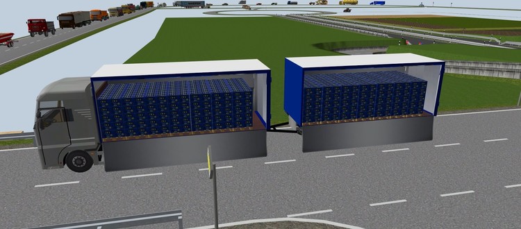

Wüstenfuchs Geschrieben 26. September 2018 Geschrieben 26. September 2018 Also mir haben die Kurzen schonmal einen kleinen Vorat gesichert. HG Wüstenfuchs

Andy Geschrieben 26. September 2018 Autor Geschrieben 26. September 2018 vor einer Stunde schrieb Wüstenfuchs: Upps. Der Beitrag sollte eigendlich in ein anderes Thema. Nix, der bleibt hier bis er leer ist. Dann kannst Du ihn wieder abholen @schlagerfuzzi1 ...wenn er denn nicht dann woanders hin abhaut So oder so - man sollte es nicht soweit kommen lassen. Güße Andy
Wüstenfuchs Geschrieben 26. September 2018 Geschrieben 26. September 2018 vor 20 Minuten schrieb Andy: Nix, der bleibt hier bis er leer ist. Dann kannst Du ihn wieder abholen Hey, der soll bis Weihnachten reichen. Vorher bekomme ich nichts mehr.

Morsdorf Geschrieben 30. September 2018 Geschrieben 30. September 2018 Hallo Wüstenfuchs Ja da musst du aufpassen daß Dir der Bier - LKW nicht abhaut. Heiße Ware. Wenn Du aber ein paar Kisten übrig hast dann schicke ich dir gerne mal meinen kleinen Lieferwagen so auf die Schnelle vorbei, zur Deiner Entlastung. HA, ha MfG Morsdorf

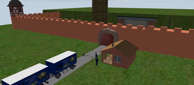

Wüstenfuchs Geschrieben 30. September 2018 Geschrieben 30. September 2018 Hallo @Morsdorf und @Andy, ätsch, Sicherheitshalber habe ich das Bier in einen Reservelagerkeller für Spezialmunition von einen unserer Verbündeten einlagern lassen. Da kommt jetzt keiner mehr so schnell rann. HG Wüstenfuchs PS: Muss jetzt zum Biertrinken zwar immer nach Ramstein, aber so sauf ich wenigstens nicht so viel davon.
Wüstenfuchs Geschrieben 30. September 2018 Geschrieben 30. September 2018 @Andy, klar, mann fährt ja auch so einfach ins Atomwaffenlager auf den US Flugplatz in Ramstein.

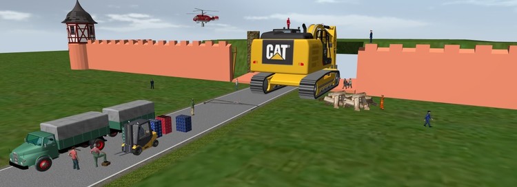

brk.schatz Geschrieben 1. Oktober 2018 Geschrieben 1. Oktober 2018 Hallo an alle, .....die Gentlemen bitten zur Kasse.....äh, bitten um die Kästen. Gruß Karl
Andy Geschrieben 1. Oktober 2018 Autor Geschrieben 1. Oktober 2018 vor 14 Stunden schrieb Wüstenfuchs: mann fährt ja auch so einfach ins Atomwaffenlager auf den US Flugplatz in Ramstein nomen est omen. Der Name von dem Ort ist so verführerisch. Let's rock!
brk.schatz Geschrieben 1. Oktober 2018 Geschrieben 1. Oktober 2018 Jaa, Bodo mit seiner "Höllenmaschine" hat`s mal wieder krachen lassen! Gruß Karl
