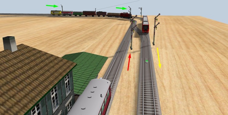

streit_ross Geschrieben 16. August 2019 Geschrieben 16. August 2019 (bearbeitet) Hi Claudia, ich habe mal Deine Anlage "missbraucht", um zur Erlernung/Vertiefung meiner Grundkenntnisse in der EV eine automatische Steuerung zu erstellen. Hierbei habe unter anderem für mich zum ersten mal auch Gleiskontakte verwendet. Wie Du siehst, habe ich zur Vermeidung von Kollisionen für den Triebwagenzug und den Güterzug Zwischenhalte eingebaut. Alle Signale machen , was sie sollen. Es ist wie immer damit zu rechnen, dass noch Verbesserungs/-Änderungsvorschläge von der User-Schar eingehen, das ist meinerseits gern gewollt. Gruß streit_ross Anlage Claudia (Modify).mbpFetching info... Bearbeitet 16. August 2019 von streit_ross Korrektur
h.w.stein-info Geschrieben 16. August 2019 Geschrieben 16. August 2019 Hallo Streitross Mir ist was aufgefallen ...... Auch wenn die Geschwindigkeit nicht hoch ist - darf ein Signal nicht Fahrt oder Langsam Fahrt zeigen , wenn die Strecke noch nicht frei ist . Es dauert zwar eine Zeit , bis es soweit kommt . Achtung ! Kollision .... Stellwärter hat wohl zuviel Freibier getrunken . Ich muss aber zugeben , ich hab es noch nicht so ganz hinbekommen ! Viele Grüße HnS
streit_ross Geschrieben 16. August 2019 Geschrieben 16. August 2019 Hallo Hans, Du has vom Standpunkt der Betriebsvorschriften Recht. Ich habe das selbst so in Kauf genommen. Der Grund ist eigentlich ganz einfach: Die Anlage ist insgesamt zu klein bzw. die Gesamtgleislänge. Es ist aber nicht "meine" Anlage und vielleicht findet unsere Claudia ja einen Ausweg, wenn sie z.B. bei gleich großer Bodenplatte alles auf Spur N umstrickt. Gruß streit_ross
h.w.stein-info Geschrieben 17. August 2019 Geschrieben 17. August 2019 Hallo Streitross Ich werde deine EV mal genau ansehen , vom Ablauf kein Problem . Ich bin der Meinung , das irgendwo ein Fehler vorhanden ist - entweder von den Signalen oder von der Verzögerung ( Timer ) . Da ich auch nicht gut in der EV bin und muss ich einiges noch lernen . Da die Version eine andere Maske besitzt , muss man sich auch erstmal daran gewöhnen . Hallo Modellbahnfreunde Damit ich es besser verstehen kann , habe ich mir eine Tabelle erstellt , die so in etwa der EV nachkommt . Wie man sieht habe ich noch was vergessen , die Schlagwörter - Zeile ! Kann ich noch ergänzen , da sie ja auch sehr wichtig sind ( wäre sonst nicht 100% ) . Wie gesagt für mich erstellt und so habe ich mehr Überblick zum Ganzen . Ich zeige das nur ( kleiner Ausschnitt ) , wie ich es besser lernen kann und verstehe . Nur Text mit Erklärung reicht mir nicht , da man meisten andere Vorstellung macht . Dieses Bild oben ist die EV von Streitross , ich hoffe , daß das in Ordnung ist - das ich einen kleinen Abschnitt davon zeige . Viele Grüße HnS

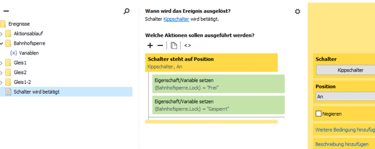

CC.SDL Geschrieben 21. August 2019 Autor Geschrieben 21. August 2019 Hallo und guten morgen, Ist es möglich mit einem Schalter ein Gleiskontakt auszulösen? Gedanke ist, um den Ablauf meiner Anlage zu starten möchte ich per Schalter die Züge, durch auslösen des Schalters, den Gleiskontakt dazu bringen, mein Signal zu stellen um den Zug rollen zu lassen.
Goetz Geschrieben 21. August 2019 Geschrieben 21. August 2019 Am 21.8.2019 um 05:14 schrieb CC.SDL: Gedanke ist, um den Ablauf meiner Anlage zu starten möchte ich per Schalter die Züge, durch auslösen des Schalters, den Gleiskontakt dazu bringen, mein Signal zu stellen um den Zug rollen zu lassen. Erweitern Der Gleiskontakt ist selbst ein Auslöser. Den musst du nicht aktivieren. Das geschieht dadurch, dass er von einem Zug überfahren wird. Stell besser dein Signal direkt mit dem Schalter, ohne den Umweg über den Gleiskontakt.
CC.SDL Geschrieben 21. August 2019 Autor Geschrieben 21. August 2019 Hallo Goetz, OK, dann könnte ich mit dieser Abfrage den Betrieb aufnehmen? Und der Zug löst das Signal dann aus. .
Goetz Geschrieben 21. August 2019 Geschrieben 21. August 2019 (bearbeitet) Im oberen Fenster stehen beim Ereignis "Schalter wird betätigt" zwei Aktionen, die sich widersprechen: Einmal Bahnhofsperre.Lock = "Frei" und darunter Bahnhofsperre.Lock = "Gesperrt" Das scheint mir unsinnig. Und du musst mir bitte einmal sagen, was du nun erreichen willst. Soll ein Zug das Signal umschalten? Oder willst du es mit dem Kippschalter bedienen? Zug soll Signal schalten -> Gleiskontakt benutzen Mensch soll das Signal schalten -> Kippschalter benutzen Bearbeitet 21. August 2019 von Goetz Schreibfehler verbessert

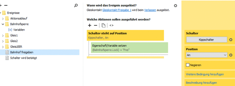

BahnLand Geschrieben 21. August 2019 Geschrieben 21. August 2019 Hallo Claudia, kann es sein, dass Du bei diesem Bild ... ... eigentlich diese Konstellation im Sinn hattest? Viele Grüße BahnLand
CC.SDL Geschrieben 21. August 2019 Autor Geschrieben 21. August 2019 Beim betätigen des Schalters soll der auf dem Haltegleis stehenden Zug in Fahrt gebracht werden,(denn ich will mit dem Schalter den Betrieb aufnehmen.) beim verlassen des Gleiskontakt die Lockvariable freischalten,so das der Zug den Bahnhof belegen kann. Hm, wenn der Schalter die Lockstelle(Variable) nicht auf frei schalten kann, dann muss ich was anderes machen. Ich dachte nur das es möglich ist den Schalter betätigen, den Sperrbereich mit einem (oder über) einen Gleiskontakt frei zu bekommen.
CC.SDL Geschrieben 21. August 2019 Autor Geschrieben 21. August 2019 Am 21.8.2019 um 07:43 schrieb BahnLand: eigentlich diese Konstellation im Sinn hattest? Erweitern Ohhhhh, BahnLand, das muss ich ausprobieren. Ich werde schon irre, finde den Fehler nicht und du schaust, siehst und findest.....

CC.SDL Geschrieben 21. August 2019 Autor Geschrieben 21. August 2019 Mit der EV in V4 habe ich erst gar nicht angefangen. Nur gut, sonst ergeht es mir wie dir mit der alten Tüte, aber ernsthaft, wenn man ganz behutsam ist und geduldig probiert, bekommt man es langsam auf die Reihe. Heute habe ich etwas über einen entscheidenen Strich gelernt. Nun sieht meine EV auch aus wie auf dem 2. Bild von BahnLand, er hat es eben drauf.
