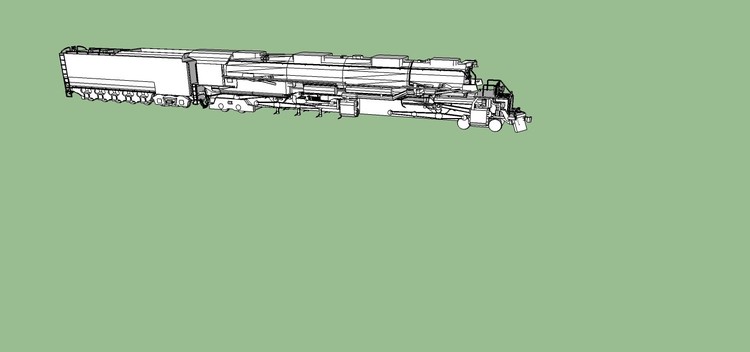

Wenn sich jemand für den BIG BOY interessiert, habe ich ein sehr grobes Modell in Sketchup. Aber da ich in Sketchup keine Animation für die Räder usw. machen kann, sollte jemand mit Blender den Mut haben, das Projekt aufzunehmen.
Hubert

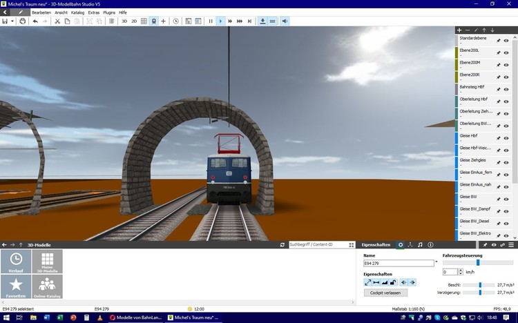

Hallo Bahnland,

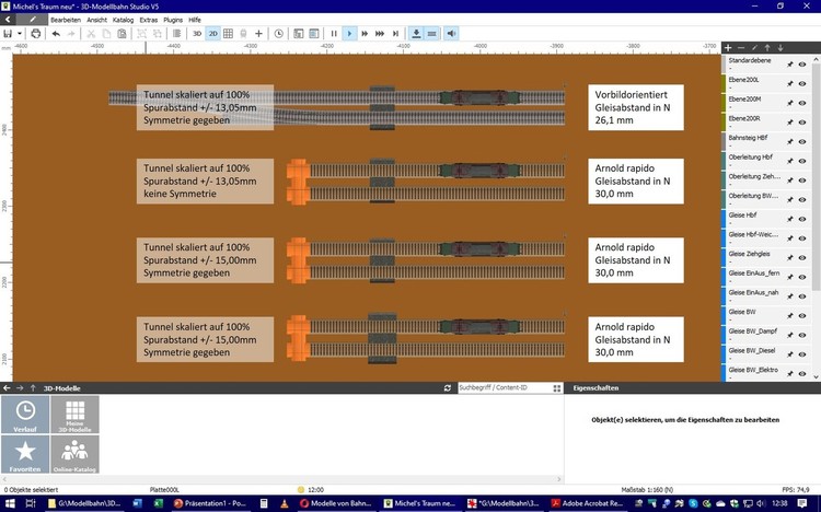

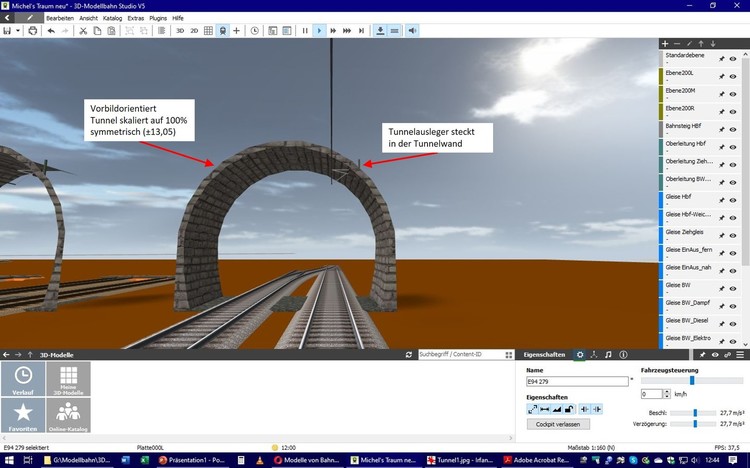

zu Deinen Tunnelröhren (klasse!) hab ich ein paar kleinere Probleme. Da Bilder mehr sagen als Worte, war ich mal fleißig. Zum Vergleich meine Versuche
Aus Lokführersicht leider nur in einer Variante akzeptabel, diese ist aber leider nicht realisierbar.
So, wie Du es geplant hast Tunnel2.thumb.jpg.453377c039e9f8f68892f5b0662a9448.jpg bzw.
mit meiner Arnold-Gleisgeometrie Tunnel3.thumb.jpg.66f42113641100795a6910d6cc999de3.jpg und
Symmetrie-Korrektur Tunnel4.thumb.jpg.83e5af7e76c26e1ce54a69daa1129098.jpg und zum Schluß
skaliert (*30/26,1) Tunnel5.thumb.jpg.539eb2a9484701f471f58032543b10a3.jpg
So wäre es gewünscht, nur die Skalierung bleibt nicht erhalten. Jede Bewegung setzt die Skalierung zurück. Die Einrastfunktion ist außer Betrieb, Längen und Radien müssen neu berechnet werden. Oder mach ich was falsch.
Deine vorgeschlagene Alternative mit den beiden halboffenen Röhren habe ich nach vergeblicher Suche nach passenden Portalen (müssten auch halboffen sein, wegen der flachen Decke) schon aufgegeben, bevor sich die Frage bzgl. der Oberleitung gestellt hat.
Michel's Traum neu.mbp
HG von einem leicht verzweifelten Michel, dem N-Bahn-Bastler

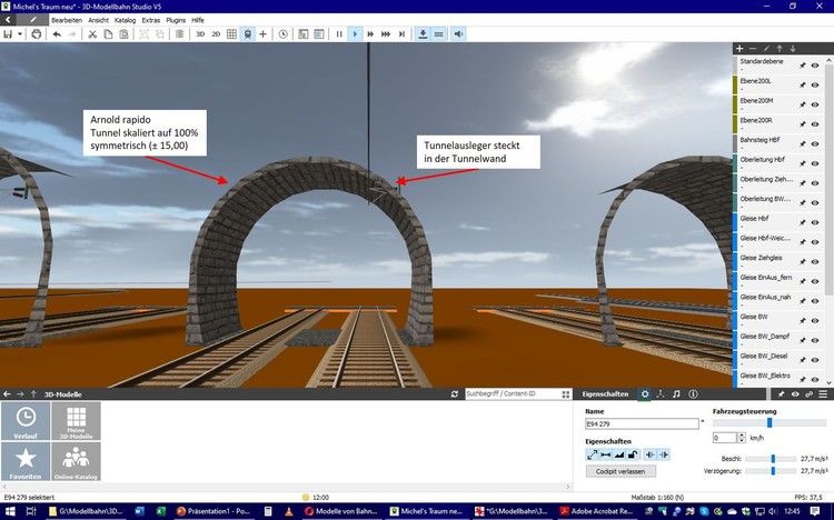

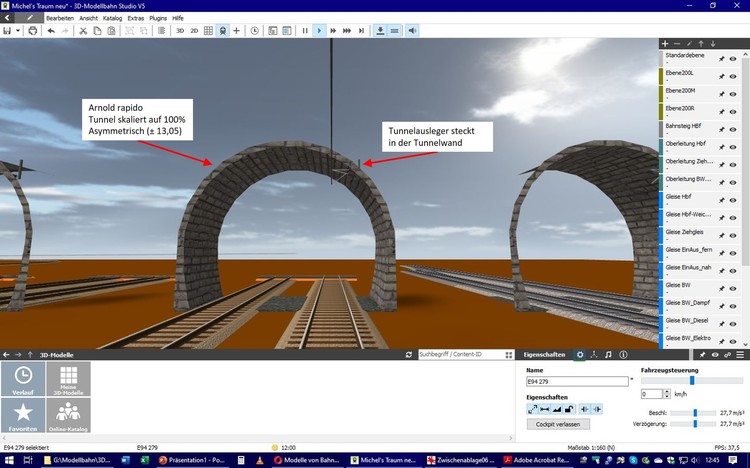

Hallo Michel
Wenn Du eine Skalierung vornimmst , darf Du nicht zu nah an das Objekt anlegen .
Sonst übernimmt es automatisch die Skalierung des anstossenden Objekt .
Auch wenn die automatische Einrastung ausgeschaltet ist ( deaktiviert ) .

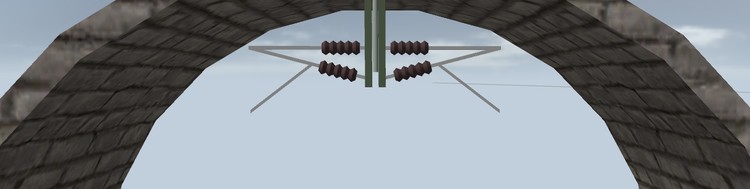

Bei den meisten Tunnel ist die Oberleitunghalter in der Tunnel- Mitte zum Gleis geführt , da dieser Punkt der am höchsten ist .
Mit einen kleinen Mast in der Mitte setzt Du dann den Oberleitungsausleger daran .

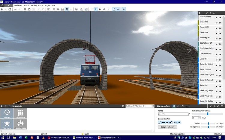

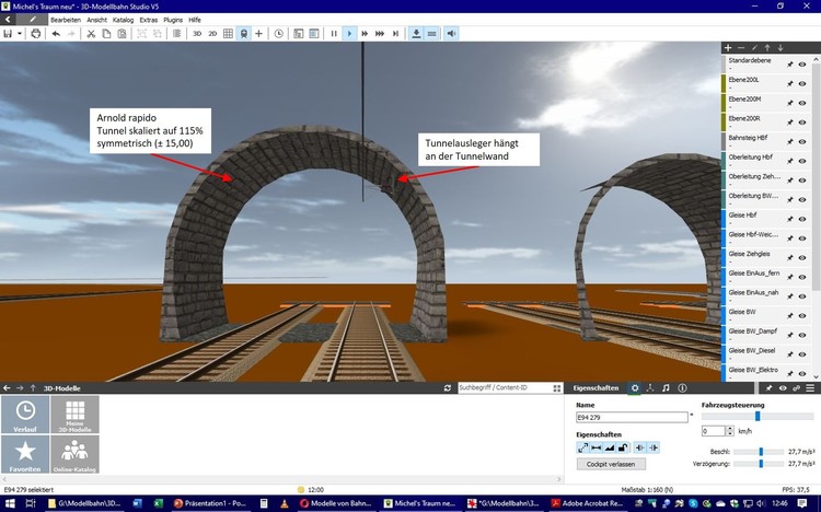

Hallo Hans,
Danke für den simplen Hinweis, die Ausleger mittig zu befestigen. Da hätte ich eigentlich selber drauf kommen können. Bedeutet aber, dass ich meine Parallelgleise überall auf den engeren Abstand korrigieren muss, weil sonst der seitliche Abstand (ich weiß: Lichtraumprofil) nicht gewährleistet werden kann.
vorbildgerecht (26,1mm) Tunnel2b.thumb.jpg.e348a0045f9a12465c5ac37eaf1f71c6.jpg und
Arnold rapido (30,0mm) Tunnel4b.thumb.jpg.b4457c333811c0cb9a8d17a3aceac51f.jpg
Oder kneifen wir alle Augen zu und sagen "des goht scho !" (für Nichtschwaben "das geht schon !") ???
HG vom grübelnden Michel, dem N-Bahn-Bastler

Hallo Michel und  H:xnS,
ich  hab's gerade ausprobiert:
Wenn man bei der Positionierung der Tunnelröhre oder des Tunnelportals das "Automatische Einrasten" abschaltet, bleibt eine veränderte Skalierung der Tunnelröhre (oder des Tunnelportals) gegenüber der Skalierung des Gleises bestehen, da die Kontaktpunkte an den Gleis-Enden, die für die "Re-Skalierung" verantwortlich sind, dann nicht wirksam sind. Dass man dann die Röhre auch nicht über den Kontaktpunkt des Gleises ausrichten kann, spielt beim oben beschriebenen Beispiel keine Rolle, das bei einem von "Standard-Abstand" verschiedenen Parallelgleisabstand die zentrische Ausrichtung der Tunnelröhre sowieso von Hand erfolgen muss.
Ist die Tunnelröhre erst einmal korrekt platziert, kann man das "Automatische Einrasten" wieder einschalten. Nur sollte man dann die Tunnelröhre nicht mehr bewegen (oder vorher die Einrastfunktion wieder deaktivieren), da die Tunnelröhre sonst bei einer zu großen Annäherung an einen Kontaktpunkt am Ende eines Gleisstücks wieder die Skalierung des Gleises annimmt.
Zum Andocken einer weiteren Tunnelröhre oder eines Tunnelportals an die bereits verlegte Tunnelröhre kann die automatische Einrastfunktion eingeschaltet bleiben. Die weitere Tunnelröhre oder das Portal nehmen dann beim Andocken automatisch die veränderte Skalierung der Tunnelröhre an, an die sie angedockt werden.
