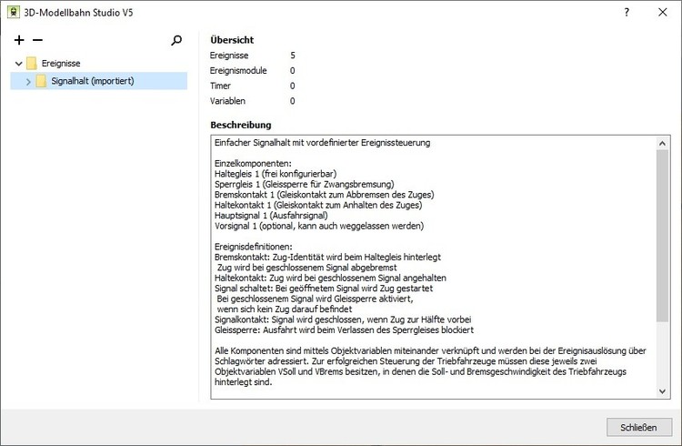

Zum besseren Einbauen in Anlagen solltest du die Beschreibung vielleicht in einem Textfeld dem Modul beilegen.
Was haltet Ihr von dieser Alternative?
Im Gegensatz zum Textfeld auf der Anlage, das mit der Länge des Textes automatisch bis zu einer festen Obergrenze vergrößert wird und danach den Text einfach abschneidet, kann man hier einen Text belibiger Länge unterbringen, der dann mithilfe eines Scrollbalkens verschoben werden kann. Wenn man nun der Objektgruppe des Anlagenbausteins denselben Namen verpasst wie dem dazugegehörigen Ereignismodul, kann man die Beschreibung dazu in der EV leicht finden, wenn man sich zuvor den Namen der Objektgruppe anzeigen lässt.
Leider habe ich keine Möglichkeit gefunden, durch Anklicken eines importierten Anlagenbausteins einen irgendwie gearteten Link zu erhalten, über den man direkt das zu diesem Anlagenbaustein gehörende Ereignismodul in der oben dargestellten Form in der EV anzeigen lassen könnte. Bei entsprechenden Versuchen habe ich allerdings festgestellt, dass im Gegensatz zu Objektvariablen, bei denen zugewiesene Werte (Objekte innerhalb des Anlagenbausteins) bei dessen Import erhalten bleiben und auch korrekt die betroffenen Objekte referenzieren, scheint dies bei Modulvariablen nicht zu funktionieren:
Beispiel:
Ich hatte der Objektgruppe, in der alle Objekte des Anlagenbausteins zusammengefasst wurden, eine Modulvariable mit dem dazugehörigen Ereignismodul als Wert zugeordnet. Nach dem Importieren des Anlagenbausteins in eine andere Anlage war zwar die für die importierte Objektgruppe definierte Modulvariable noch da, aber die Referenz auf das dazugehörige Ereignismodul, das ja Teil des Anlagenbausteins ist, war weg (vorgefundener Inhalt = "[Leer]").
Frage an @Neo: Ist das nun ein Fehler oder Absicht?
Auch wenn diese Referenz wie von mir gewollt korrekt übernommen worden wäre, hätte es nichts genützt, weil ich es auch über diese dann "gültige" Variable ncht geschafft hätte, durch einen irgendwie gearteten Mausklick die Ereignisverwaltung mit genau der obigen Anzeige zu öffnen.

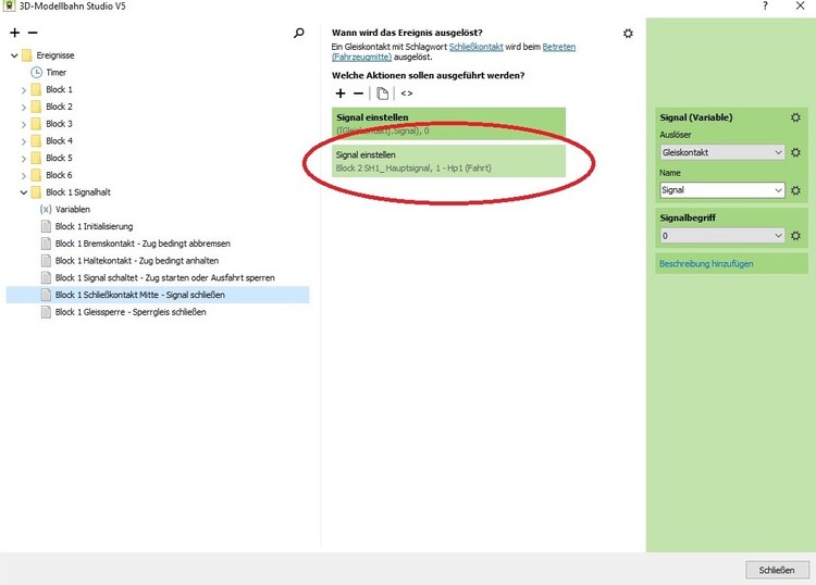

Hallo Bahnland,
Ich habe mal eine kleine Testanlage mit Deinem neuen V5 Baustein aussen und deinen alten V4 Bausteinen innen erstellt.
Ich bringe den Aussenkreis nicht zum laufen, vielleicht kannst Du ja mal einen Blick auf die EV werfen.

vor 50 Minuten schrieb HWB:
Das Ereignis darfst du nur einmal in der EV haben. Du schreibst ja in deinem Bild, dass du "Diesen Beitrag habe ich in jeden Block kopiert" dies ist schon mal eine Fehlerursache, denn Bahnland seine Steuerung ist algemeingültig...
Gruß Frank

Hallo Hermann,
ich habe mal genauer geschaut und hier ein paar Hilfestellungen für dich:
so wie ich deine Anlage geöffnet habe waren auf dem äußeren Ring 3 Lokomotiven als Verbund, zwei von diesen haben eine Geschwindigkeit gesetzt, eine davon sogar mit einer negativen Geschwindigkeit. Damit kommt die Steuerung nicht klar und Fehler sind schon mal vorprogrammiert. Daher habe ich den Verbund erst einmal aufgelöst.
Wie schon erwähnt soll der EV-Eintrag nur einmal bestehen, daher bitte nicht immer wieder die Musteranlage einfügen sondern nur die Gruppe kopieren. An welcher Stelle der Ordner in der EV steht ist völlig egal, ebenso wie er heißt.
BahnLand hat in der Beschreibung darauf hingewiesen dass jede BAUgruppe einen eigenen Namen bekommt soll. Dies hattest du übersehen und nur die Ordner in der EV umbenannt.
Bei dem Modul von BahnLand werden die Züge nur gestoppt, ein automatisches öffnen der Hauptsignale ist nicht vorgesehen, daher hast du glaube ich diesen Befehl mit zusätzlich eingefügt:
Dies verträgt sich nicht mit der allgemeingültigen Steuerung und wird der Hauptgrund für die Fehlfunktionen sein, da die Steuerung  ja für alle Baugruppen gilt. Für einen automatischen Start der Züge müsstest du eine andere Lösung nutzen. Aktuell habe ich die Anlage soweit aufbereitet dass die Loks wieder ordnungsgemäß an jedem Signal gestoppt werden. Starten kannst du sie aktuell nur manuell durch einen Doppelklick im Simulationsmodus auf das entsprechende Hauptsignal.
Ich habe dir deine Anlage überarbeitet und wieder angehangen, ich hoffe es hilft für ein besseres Verständnis.
Gruß Frank

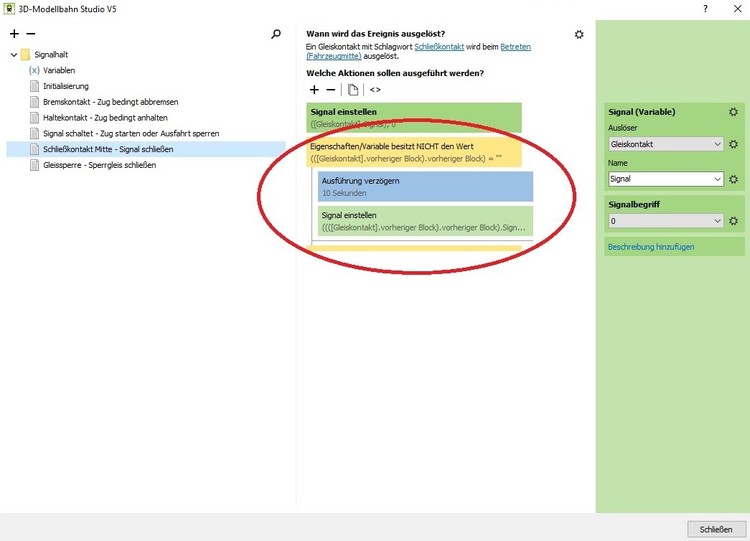

Hallo Brummi (@Roter Brummer, damit Du eine Benachrichtigung bekommst),
beim Austesten meines neuen Anlagen-Bausteins "Streckenblock-Abschitt" habe ich festgestellt, dass bei Deinem Vorsignal "H/V Blockvorsignal 1969" mit den Begriffen Vr0+Vr1 (Content-ID  84B212CC-67B0-4AA8-9877-A8A53E24CCEB) bei der Variation "Blockvorsignal mit Mastmontage" in der Stellung "1 - Vr 1" keine Lichter brennen (eigentlich sollten dort 2 grüne Lampen aufleuchten). Ich habe daher meine Tests mit Deinem 3-wertigen Vorsignal (Vr0+Vr1+Vr2) durchgeführt.
