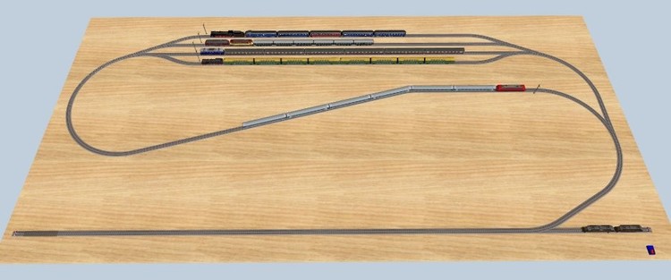

BahnLand Geschrieben 22. August 2019 Geschrieben 22. August 2019 Hallo zusammen, ich habe mal versucht, das Problem ohne zusätzliche Lua-Scripts zu lösen. Hierbei bin ich, wie hier ebenfalls schon beschrieben, von dem Ansatz ausgegangen, dass ein einfahrender Zug beim Verlassen eines bestimmtem Gleiskontakts "weich" auf 0 abgebremst wird. Lässt man dann von hinten eine Lok mit derselben Geschwindigkeit und demselben Verzögerungswert auffahren, ist ihr Bremsweg beim Anhalten gleich lang wie jener des vorher angehaltenen Zuges. Sie bleibt also nach dem Abbremsen - wenn auch fallweise mit einer minimalen Ungenauigkeit - an den Puffern des Zuges, mit dem sie zusammengekuppelt werden soll, stehen. Die Ungenauigkeit ist jedoch so gering, dass der Kuppelprozess (d.h. das Verbinden der Lok mit dem Zug) immer funktioniert. Und die Wagen werden beim Ankupplen auch nicht weitergeschoben. Um zu zeigen, wie man das Problem auch mit einer (zumindest angenähert) festen Halteposition für die Zugspitze lösen kann, habe ich folgende kleine Demo.Anlage gebastelt. Gleiskontakt im Kopfbahnhof.mbp In einer Gleisharfe und an einem Signal auf freier Strecke stehen Züge unterschiedlicher Länge und mit unterschiedlichen Triebfahrzeug-Konfigurationen, die alle im Kopfbahnhofgleis nach einem Lokwechsel (in engegengesetzter Richtung) wieder ausfahren sollen. Damit die Zugspitze immer in der Nähe des Prellbocks zum Stehen kommt, also die Zug-Enden sich nach dem Anhalten aufgrund der unterschiedlichen Zuglängen an unterschiedlichen Positionen befinden, benötigt man entsprechend viele Gleiskontakte, an denen man den Zug mit seinem Ende so zum stehen bringen kann, dass die "Tauschlok" anschließend korrekt ankuppelt. Der Kompromiss ist nun der, dass der Zug nicht stufenlos an jeder Stelle, sondern nur in bestimmten Abständen entsprechend dem Abstands-Raster der Gleiskontakte angehalten werden kann. In Abhängigkeit von der jeweiligen Zuglänge wird nun immer jener Gleiskontakt für das Anhalte- und Kuppel-Manöver herangezogen, der bei der Einfahrt des Zuges als erster verlassen wird, nachdem die Zugspitze das "Haltegleis" links im obigen Bild betreten hat. So ist gewähleistet, dass die Zugspitze eines jeden Zuges im selben Gleisbereich von der Länge eines Gleiskontakt-Abstands vorne am Prellbock zum Stehen kommt. Dass man für dieses Vorgehen nun mehr als einen Gleiskontakt benötigt (die Gleiskontakt-Strecke muss den Gleisbschnitt zwischen den Zug-Enden des längsten und des kürzesten Zuges überdecken), halte ich deshalb für nicht soooo tragisch, weil es genügt, die zugehörige Ereignissteuerung nur für einen Gleiskontakt zu realisieren und dann mittels eines Schlagworts für alle betroffenen Gleiskontakte verfügbar zu machen. Konktret gibt es in der Ereignissteuerung genau 2 Ereignisdefinitionen Haltekontakt ausgelöst (Zugeinfahrt) undHaltekontakt ausgeköst (Rangierfahrt), mt denen das Anhalten des eintreffenden Zuges und das Ankuppeln der Tauschlok am jeweils passenden der für diese Aufgabe vorgesehenen 50 Gleiskontakte abgewickelt wird. Der Rest ist "Beiwerk" (z.B. das Anhalten und Losfahren an den vorhandenen Signalen, wozu ich den vor kurzem veröffentlicheten Anlagenbaustein "Signalhalt" eingebunden habe). Die Demo wird mit dem Schalter rechts gestartet und gestoppt. Nach dem Auschalten wird der Betrieb solange fortgesetzt, bis alle Züge vor den Signalen stehen und sich die "freie" Tauschlok-Konfiguration auf dem Wartegleis rechts befindet. Danach kann die Demo im aktuellen Zustand erneut gestartet werden. Viele Grüße BahnLand

Tesla Geschrieben 23. August 2019 Autor Geschrieben 23. August 2019 vor 17 Stunden schrieb BahnLand: Der Kompromiss ist nun der, dass der Zug nicht stufenlos an jeder Stelle, sondern nur in bestimmten Abständen entsprechend dem Abstands-Raster der Gleiskontakte angehalten werden kann. In Abhängigkeit von der jeweiligen Zuglänge wird nun immer jener Gleiskontakt für das Anhalte- und Kuppel-Manöver herangezogen, der bei der Einfahrt des Zuges als erster verlassen wird, nachdem die Zugspitze das "Haltegleis" links im obigen Bild betreten hat. So ist gewähleistet, dass die Zugspitze eines jeden Zuges im selben Gleisbereich von der Länge eines Gleiskontakt-Abstands vorne am Prellbock zum Stehen kommt. Dass man für dieses Vorgehen nun mehr als einen Gleiskontakt benötigt (die Gleiskontakt-Strecke muss den Gleisbschnitt zwischen den Zug-Enden des längsten und des kürzesten Zuges überdecken), halte ich deshalb für nicht soooo tragisch, weil es genügt, die zugehörige Ereignissteuerung nur für einen Gleiskontakt zu realisieren und dann mittels eines Schlagworts für alle betroffenen Gleiskontakte verfügbar zu machen. Konktret gibt es in der Ereignissteuerung genau 2 Ereignisdefinitionen Haltekontakt ausgelöst (Zugeinfahrt) undHaltekontakt ausgeköst (Rangierfahrt), mt denen das Anhalten des eintreffenden Zuges und das Ankuppeln der Tauschlok am jeweils passenden der für diese Aufgabe vorgesehenen 50 Gleiskontakte abgewickelt wird. Hallo Bahnland, Chapeau!! Das ist eine tolle Lösung, die ich für meinen Teil erst einmal verinnerlichen muß (wird, denke ich mal, auch einigen Anderen so gehen). Gruß, Michael

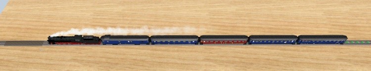

metallix Geschrieben 24. August 2019 Geschrieben 24. August 2019 (bearbeitet) Hi Ich habe meine alte anlage nun verV5isiert, sprich neue EV eingebaut. Sie funktioniert in V5 wesendlich praeziser als zuvor in V4. Cheers Tom Bearbeitet 24. August 2019 von metallix
BahnLand Geschrieben 24. August 2019 Geschrieben 24. August 2019 Hallo Tom, eigentlich hatte ich auch eine Variante mit Timer. Doch muss ich da was falsch gemacht haben weil die Austauschlok es manchmal nicht geschafft hat, bis zum Zug vorzudringen. Hat sie zu früh gestoppt, ist sie ohne Zug wegggefahren, was nicht die Intention war. Ich werde mir Deine Lösung noch etwas genauer anschauen, um herauszubekommen, woran es bei mir "gehapert" hat. Viele Grüße BahnLand
