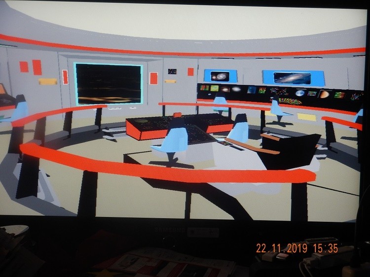

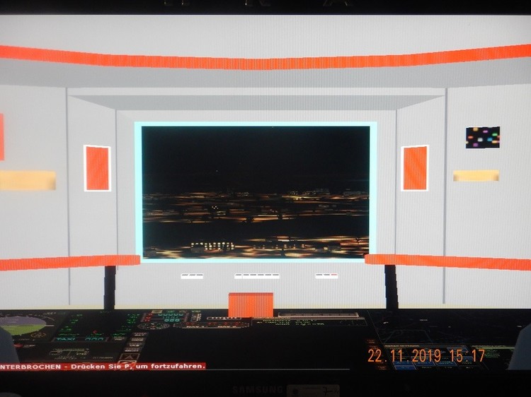

S U P E R ! Vielen Dank ! Versprochen: NUR OFFLINE in meiner Flieger-Anlage zum Ansehen !
Wenn ich damit fliegen will oder auf die Bruecke, nehme ich meinen FSX !
NCC1701-Enterprise von Merzbrueck, meinem 'Heimatflughafen',
- da hat mein Abi-Kumpel und Ex-Zahnarzt - wir sind alle schon in Rente/Pension - sein Flugzeug stehen und ich habe die A4 als bekannte 'Leitlinie' -
nach Aachen - Kurztrip !
Bearbeitet von norbert_janssen
