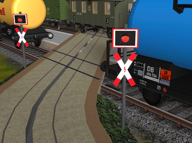

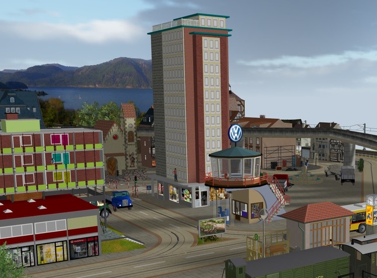

MX1954LL Geschrieben 16. September 2019 Geschrieben 16. September 2019 Hallo Ralf, wie die lieben Kollegen schon geschrieben haben, gibt es für deine persönlichen Modell schöne Möglichkeiten im MBS. Ich selber bin auch noch nicht so lange dabei und habe mit dem Andreaskreuz, was es so im Katalog nicht gab, aber auf meine Anlage steht, angefangen. Dann hab ich nur mit Bordmitteln, das AMS Hochhaus nachgebaut, das erstellt gerade Andy mit Blender. links davor die VOBA aus dem Faller Programm. Du siehst man kann einiges machen, sofern man es nicht im Katalog veröffentlichen will. Weiterhin viel Spass Lothar

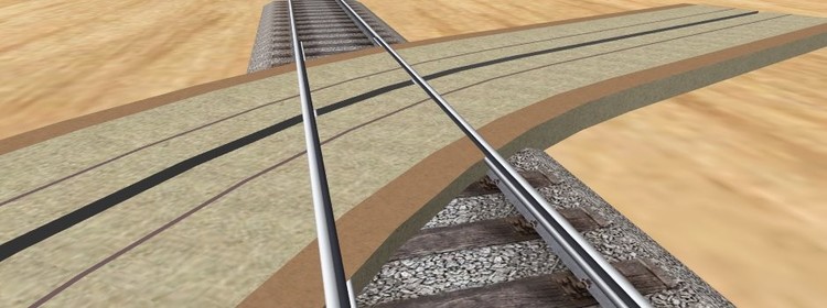

BahnLand Geschrieben 16. September 2019 Geschrieben 16. September 2019 Hallo Lothar, ich nehme mal an, dass Du die Anlage, aus der das obige Bild stammt, noch mit MBS V4 gebaut hast. Da hatten sowohl die Faller-Straßen als auch die Eisenbahngleise eine einheitliche Abrollhöhe von 5,44 mm (bezogen auf den Maßstab H0), wodurch die Faller-Straße und das Bahngleis niveaiugleich kreuzten. In V5 wurde die Abrollhöhe des Bahngleises aufgrund des zierlicheren Gleismodells auf 3,82 mm abgesenkt. Lässt man nun eine Faller-Straße mit einem Bahngleis kreuzen, wobei die z-Position für beide Modelle die gleiche ist, erhält man die in Deinem Bild dargestellte Situation, weil die Oberfläche des Straßenbelags bei der Faller-Straße immer noch bei 5,44 mm liegt. Das kannst Du aber "ausgleichen", indem Du die Faller-Straßen zuminndest im Bereich des Bahnübergangs um die Differenz der beiden Abrollhöhen (1,62 mm) absenkst. Wenn Du dann im Bereich des Bahnübergangs für das Bahngleis noch die Variation mit Rillenschienen auswählst, sieht das Ganze dann wie im unteren Bild aus. Du brauchst dann insbesondere auch nicht mehr die "Schienen-Imitationen" auf der Oberfläche der Faller-Straßen mittels Bordmitteln "auflegen". Den im oberen Bild sichtbaren Bahnsteig würde ich dann aber zumindest im Bereich der Faller-Straße ebenfalls auf deren Niveau absenken, weil sonst die Faller-Autos "durch den Bahnsteig pflügen". Viele Grüße BahnLand

MX1954LL Geschrieben 16. September 2019 Geschrieben 16. September 2019 Habe deinen Vorschlag beim Bahnübergang gleich mal umgesetzt

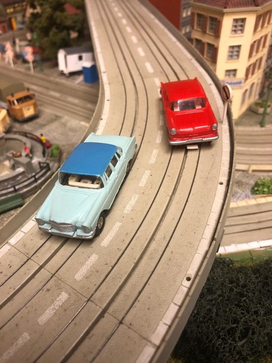

metallix Geschrieben 16. September 2019 Geschrieben 16. September 2019 Hi ihr beiden Habe zwar nie eine faller-bahn besessen abba die beiden autos (Opel Kapitaen 2.6 & Mercedes W111 "grosse flosse") auf der packung gefallen mir gut. Hoffendlich kann das bild einen der begnateten modellbauer begeistern und und so am ende zwei tolle epoche 3 modelle bescheren. Cheers Tom

MX1954LL Geschrieben 16. September 2019 Geschrieben 16. September 2019 Hi Tom, dieses Bild nur für dich:

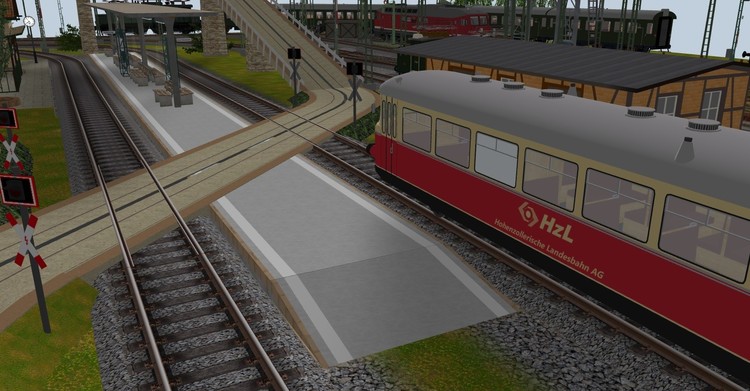

MX1954LL Geschrieben 16. September 2019 Geschrieben 16. September 2019 So, die Bahnübergänge, die Bahnland entdeckt hat sind auch geschafft. Ging etwas länger, da erst die Züge wegefahren werden mussten, ehe der Bautrupp anrücken konnte. Sieht echt viel besser aus! und noch Danke für die Klicks!

MX1954LL Geschrieben 16. September 2019 Geschrieben 16. September 2019 Das sind doch die von meiner Faller Bahn
metallix Geschrieben 16. September 2019 Geschrieben 16. September 2019 Schon klar.....man erkennt das auch an dem stoss von den schienen. Abba insgesammt auch eine gute bestaetigung wie nah das MBS ans reale heran kommt. Cheers Tom

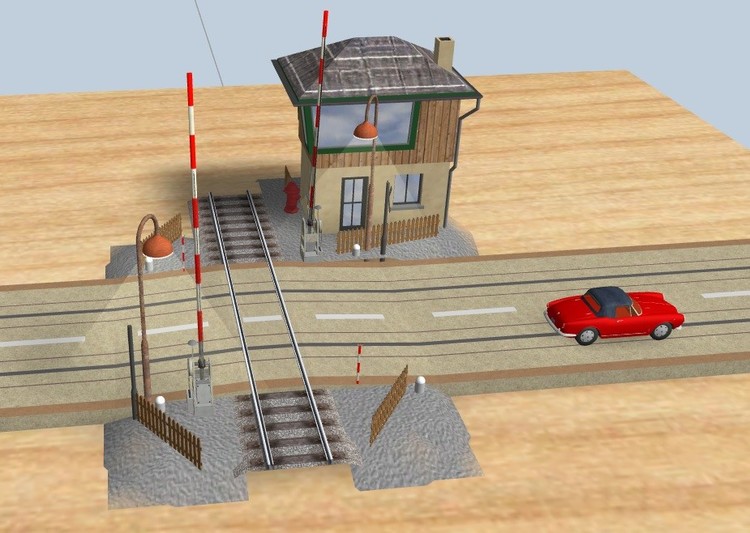

metallix Geschrieben 16. September 2019 Geschrieben 16. September 2019 Frage an @BahnLand MX1954LL hat ja nun seinen bahnuebergang entsprechend deines vorschlages mit den rillenschienen ausgestattet. Abba auch das habe ich so in der realitaet nicht bemerkt. Rillenschienen sollten doch eher nur im tatsaechlichen ueberkreuzungsbereich strasse/schiene liegen. Gibt es da keine moeglichkeit das mit links/rechts darstellungen, aehnlich der spline bahnsteige oda auch der seitenbefestigungen bei den strassen, als nur 3D modell erzeugen zu koennen und die eigendliche fahrstrasse unsichtbar zu stellen ? Kann sein das auch das jeweilige schienenprofil als nur 3D modell dazu benoetigt wuerde um einen optischen laengenausgleich zu den normalen gleisen herstellen zu koennen, oda? Cheers Tom

BahnLand Geschrieben 16. September 2019 Geschrieben 16. September 2019 Hallo Tom, vor 47 Minuten schrieb metallix: MX1954LL hat ja nun seinen bahnuebergang entsprechend deines vorschlages mit den rillenschienen ausgestattet. Abba auch das habe ich so in der realitaet nicht bemerkt. Rillenschienen sollten doch eher nur im tatsaechlichen ueberkreuzungsbereich strasse/schiene liegen. dann würde ich als Alternative dies vorschlagen: Viele Grüße BahnLand
