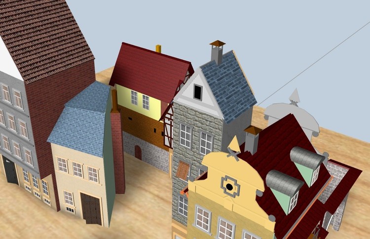

Hallo Neo,
das betrifft aber nur die _ENV-Objekte, oder haben die Materialeigenschaften von Blender & Sketchup auch eine Auswirkung?
Und dass die eine Stelle sich so von den benachbarten mit gleichen Texturen versehenen Flächen absetzt. Das muß doch was mit Winkeln zu tun haben.
Hallo Andy,
mit _ENV hat das nichts zu tun, die Lichtreflektion hängt von der Blick- und Lichtrichtung ab und ist am stärksten, wenn die Kamera und das Licht senkrecht auf die Fläche blicken.
Danke für die Info,
genau wie Neo das erklärt verhält sich das. Senkrecht auf die Fläche geschaut, wird man fast geblendet.
OK. Dann muss ich damit leben. Oder ich schau nur noch unter 30° da hin, dann sieht es gut aus9_9

Jetzt bin ich aber immer noch nicht schlauer, was die Blender-Materialeigenschaften betrifft.
und es gibt doch eine Lösung:
ratet mal wie
Lothar
Nicht reflektierende Frischhaltefolie drüber geklebt? :$
Mir ist immer noch nicht klar, wieso sich die eine Fläche der Rampe bei gleicher Orientierung anders verhält als die eine Fläche des Quaders.
Bearbeitet von Andy
Hallo Andy,
hab mich an die Konstruktionsmethode der finiten Elemente erinnert, alles mit Dreiecken gebaut.
Dadurch wurde es gut.
Lothar
Das paßt zu der Bearbeitung meines Posts. Ich bleibe dabei, irgendwas ist da.

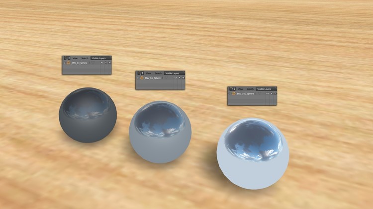

Reflexion und Glanz (mit Blender)
Hallo @Andy hallo @alle,
für die Reflexion der Umgebung auf einem Objekt genügt allein die Bezeichnung "_ENV_X_..." im Objektnamen x steht für einen Wert bis 100
Dies trifft bei Blender 2.79 ebenso wie bei Blender 2.8 zu.

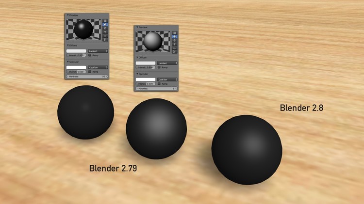

Für den Glanz-Effect, der hier hinterfragt wird, konnte man in Blender 2.79 den Wert "Hardness" unter "Specular" verändern. Standardmäßig steht der auf 50, was im 3D-MBS für eine recht matte Oberfläche sorgt. Ich habe mit dem Wert 5 gute Erfahrungen gemacht, das ist besonders bei dunkleren Modellen zu sehen wie die schwarze BR 80. @SputniKK benutzt mit Sicherheit einen noch kleineren Wert, damit seine Autos so glänzen, das hielt ich für Loks und Triebwagen aber für zu übertrieben.
Blender 2.8 hat einen Wert, der vergleichsweise zwischen den ehemaligen Werten 50 und 5 liegen muss, da der Glanz-Kreis etwas kleiner ist. Leider habe ich bisher noch nicht gefunden, wo ich den Wert beeinflussen kann, alle bisherigen Versuche, die Einstellungen zu ändern, führten zu keinem Ergebnis, das ist ein weiterer Grund, weshalb ich Blender 2.8 noch immer nicht nutze. Vielleicht kann hier bereits jemand helfen?
