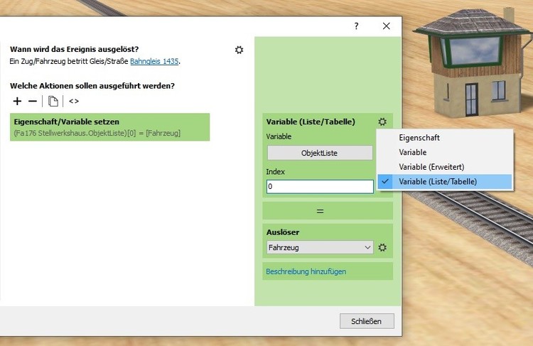

Goetz Geschrieben 25. Oktober 2019 Geschrieben 25. Oktober 2019 vor 2 Stunden schrieb Timba: Zuweisungen für die neuen Features Liste/Tabelle ..., wie es grafisch gehen könnte. Du findest die Listen und Tabellen unter den Variablen: Direkte Zuweisungen sind auf diesem Wege in der grafischen EV möglich. Aber ein "append" beispielsweise kriege ich auch nur über Lua hin. Vielleicht ist das auch okay weil derjenige, der Listen und Tabellen zu nutzen versteht, vermutlich keine Scheu vor Lua hat.
