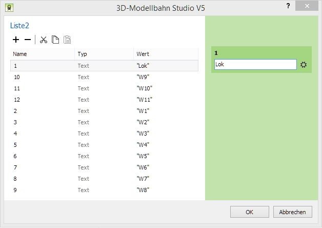

ademes Posted November 5, 2019 Posted November 5, 2019 Hello, I try the Following in an even : 1. define the table : rails table {0 items} 2. run : table.insert($("test").variables["rails"], track.name) 3. result : the table "rails" is well filled with all track's names, but the order is Strange - see attached 1 4. define in a script the table : liste = {} define a table : liste2 table {0 items} 5. run : table.insert(liste, track.name) $("test").variables["liste2"] = liste 6. result : the table liste2 is well filled with all track's names, but now the order is correct - see attached 2 Regards André
Goetz Posted November 5, 2019 Posted November 5, 2019 When you create a table, each cell has a string as an identifier. So your numbers are converted to strings and in your window, these strings are sorted alphabetically, not numerically. A list is different, because the identifiers are numbers. A list ist iterable, a table is not. That's why the list entries are sorted numerically.

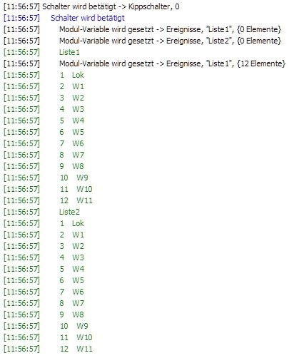

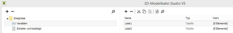

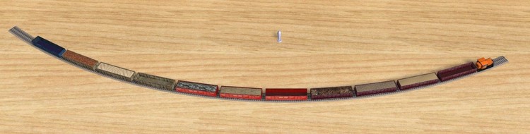

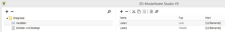

EASY Posted November 6, 2019 Posted November 6, 2019 (edited) Hallo, ich habe mit Listen / Tabellen folgenden Versuch unternommen: die beiden Variablen "Liste1" und "Liste2" als Typ "Liste" definiert... ... und lese diesen Zug ein (die Wagons hinter der Lok sind "W1", "W2" ... "W12") ... in die beiden Listen sollen die Namen der beteiligten Objekte... $("Ereignisse").variables["Liste1"]={} $("Ereignisse").variables["Liste2"]={} temp={} temp=layout:getVehicleGroup($("Lok")) namen={} print("Liste1") for i,v in ipairs (temp) do table.insert(namen,v.name) end $("Ereignisse").variables["Liste1"]=namen for i,v in ipairs($("Ereignisse").variables["Liste1"]) do print(i,v) end print("Liste2") for i,v in ipairs (temp) do table.insert($("Ereignisse").variables["Liste2"],v.name) end for i,v in ipairs($("Ereignisse").variables["Liste2"]) do print(i,v) end ... wenn das Skript ausgeführt wurde, dann wird "Liste2" vom MBS Typ "Tabelle" aufgeführt... ... der von Goetz beschriebene Unterschied in der Darstellung im MBS ist auch zu sehen... ... das Auslesen über das Skript ergibt wieder zwei identische Darstellungen... ... wenn ich die Definition von "Liste1" und "Liste2" als "Tabelle" setze... ... dann wird nach dem Ausführen vom Skript "Liste1" zum Typ "Liste"... (... der Rest ist wie schon dargestellt...) ... warum gibt es diesen Unterschied zwischen einer "indirekten" Zuweisung... for i,v in ipairs (temp) do table.insert(namen,v.name) end $("Ereignisse").variables["Liste1"]=namen und der direkten Zuweisung... for i,v in ipairs (temp) do table.insert($("Ereignisse").variables["Liste2"],v.name) end ... ob es eine "Liste" oder "Tabelle" wird? Gruß EASY Edited November 6, 2019 by EASY
Neo Posted November 6, 2019 Author Posted November 6, 2019 Hallo Easy, vor 48 Minuten schrieb EASY: warum gibt es diesen Unterschied wie du sicher weißt kennt Lua nur Tabellen, keine Listen. Da das Studio aber zwischen beiden unterscheidet, muss diese Unterscheidung an irgend einem Punkt geschehen. Die Unterscheidung findet bei der Zuweisung einer Variablen statt, d.h. in deinem ersten Fall wird eine fertige Tabelle einer Variablen zugewiesen. Das Studio analysiert die Tabelle, stellt fest, dass es sich um eine Liste handelt, und speichert die Tabelle entsprechend als Liste ab. In deinem zweiten Fall fügst du Elemente zu einer Tabelle im Studio direkt hinzu. Dabei findet keine automatische Konvertierung von Tabelle zu Liste statt. Für die Logik spielt dieser Unterschied am Ende keine Rolle. Ein Iterieren durch eine Tabelle/Liste mit ipairs gibt immer das gleiche Ergebnis (wie du schon in deiner Ausgabe erkannt hast), egal in welcher Reihenfolge die Einträge intern gespeichert werden. Viele Grüße, Neo

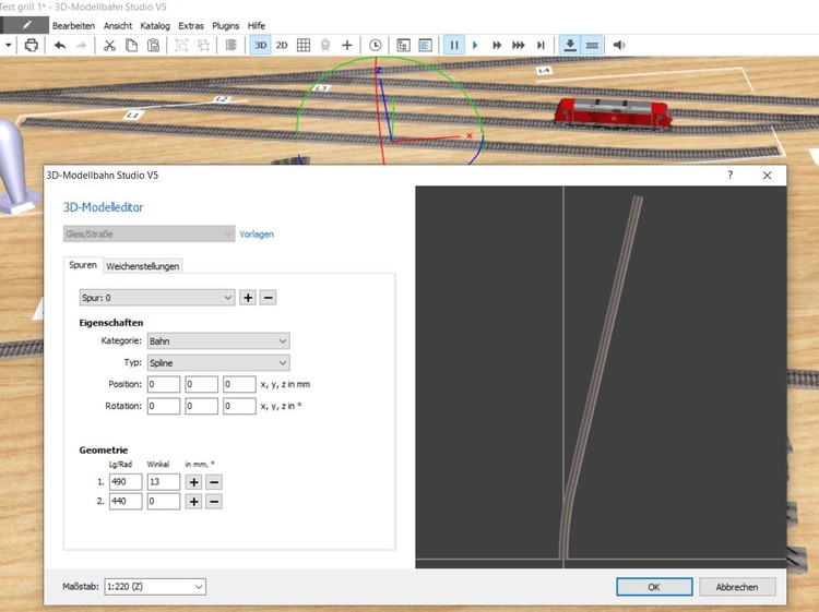

metallix Posted November 9, 2019 Posted November 9, 2019 (edited) Hi Andre' If you need such a large track as a trigger that your way to build it is by grouping a number of single tracks I wonder why you're not focusing on the two end tracks only (of that group)? As an alternative, you could build a large single track of that shape and geometry by using the 3D track editor. @Timba's suggestion to use a track contact is most likely the easiest and most effortless way of getting what you want. Cheers Tom Edited November 9, 2019 by metallix
