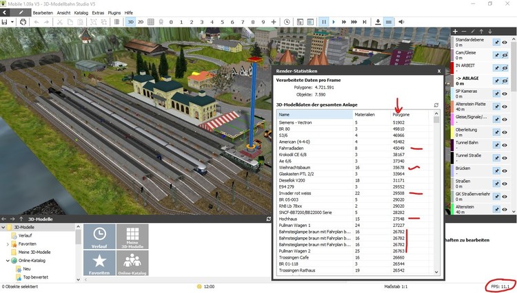

das wird bestimmt eine sehr schöne Anlage, die mir jetzt schon vom Stil her sehr gefällt. Du kannst mit dem Studio schon prima umgehen. Aber Du mußt beim Detaillieren wirklich aufpassen. So ganz grob würde ich mal behaupten, dass es bei 10000 Objekten wirklich merklich langsamer wird. Aber da spielen viele Dinge hinein - Komplexität der Objekte (Polygonzahl), Animationen, Partikeleffekte, spiegelnde Wasseroberfläche, Steuerung, Anzahl der Objekte im Sichtfenster(!) und einiges mehr. Deshalb, wenn ich sehe, wie viel Platz jetzt noch unbebaut ist, muß ich Dich da dringend warnen. Das kann sehr eng werden! Da solltest Du einige Berge nur mit Textur füllen. Was einmal steht, macht keiner mehr weg ;)
Wenn Du rechts unten doppelt auf FPS klickst, erhältst Du eine Liste der Dinge, die in dem Moment berechnet werden. Hier sind es bei mir 7.500 Objekte, aber die FPS ist schon auf 11 runter. Man kann die Liste nun nach Polygonen sortiert (Spaltenreiter anklicken) und dann siehst Du die besonders 'fetten' Dinge. Ich habe mal rot markiert, was man nun wirklich noch ersetzen/löschen könnte oder sollte. Aber da kann es auch noch viele Dinge geben, die viel weiter unten in der Liste sind, aber sehr oft vorkommen - paß besonders bei Bäumen auf. Für richtige Wälder solltest Du nur die mit den 16 Polygonen nehmen. Ich schreibe dies jetzt extra mal so ausführlich, weil ich wirklich will, dass aus dieser Anlage etwas wird und Du mit dem Talent hier bleibst!
