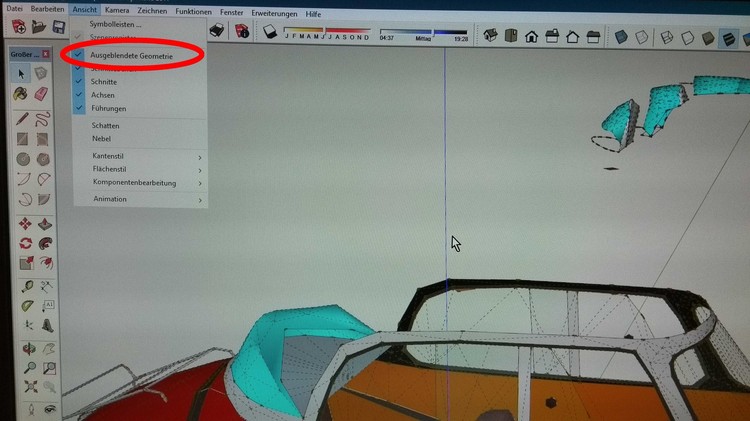

Hallo @brk.schatz und @Jan,
wenn ihr das Häkchen bei Ausgeblendete Geometrie setzt (siehe Bild) könnt ihr die Textur auch im geglätteten Zustand verschieben.
Gruß fex
Danke fex,
wusste ich selbst auch nicht. Es stimmt: man lernt nie aus.
Gruß Karl
