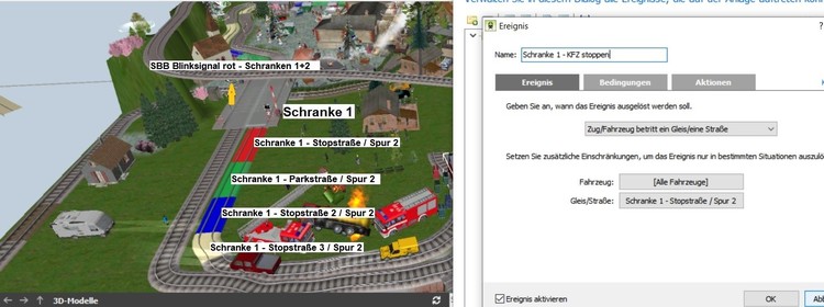

Anbei Bildmaterial und die Anlage (Stand 20.01.2020 um 20.23Uhr)
727390255_Bahnbergang-SchrankeProblemlsung1.thumb.jpg.863c4b2af67814e7e66c1a72964e62b9.jpg1317499695_Bahnbergang-SchrankeProblemlsung0.thumb.jpg.c0e1e61c12a623b9794b97f768c7dee3.jpg
es grüßt Norbert

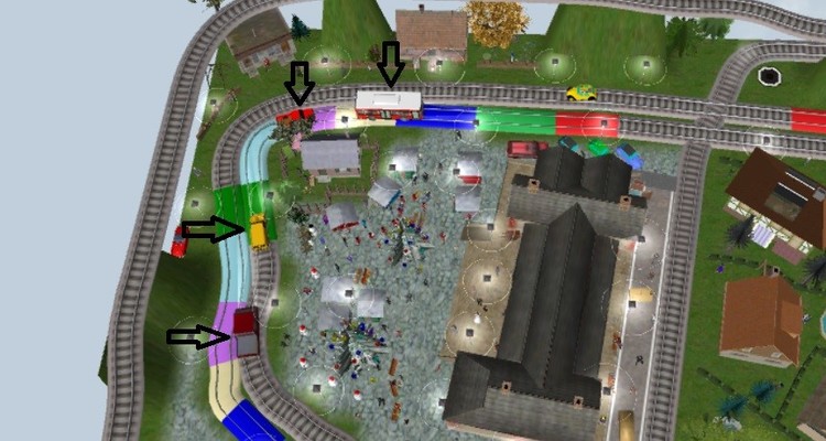

Hallo Norbert,
ich hätte Dir ja gern drei Daumen hoch gegeben, aber leider reicht es dafür immer noch nicht. Siehe Bild
Da fährt ein Zug dem anderen in die Hacken.
Du solltest generell die Gechwindigkeiten der Züge mindestens halbieren. Das sind keine Schnellfahrlokomotiven, sondern LOKS VON ANNODAZUMAL:Aber dann auch nicht vergesen, genauso das Abbremsen zu halbieren. Und die Fahrzeuge auf der Straße sind auch keine Rennwagen. Ansonsten bist Du schon gut vorangekommen.

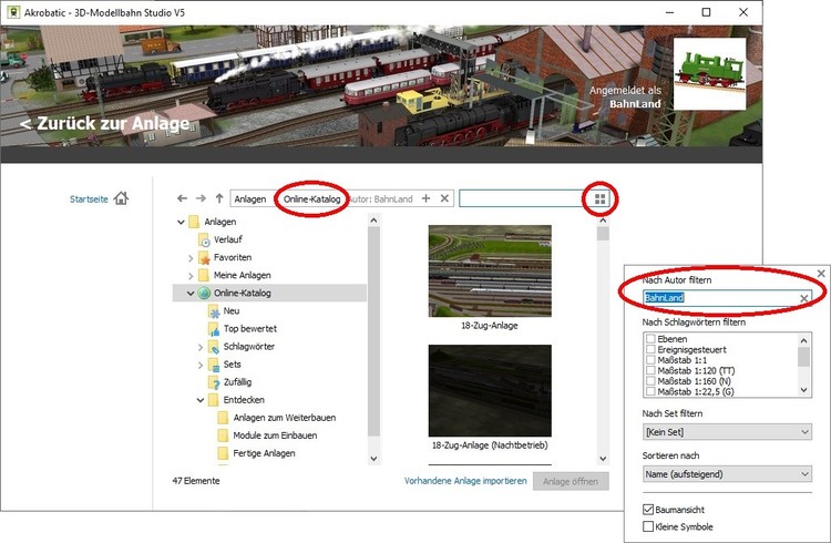

Ich persönlich könnte mir vorstellen (fände ich auch cool), wenn bei jedem Username automatisch ein Link (oder "freigegebenen Link") auf seine bis dato veröffentlichten Anlagen angezeigt würde.     Ich vermute das alle meine Helfer schon seit vielen Jahren hier dabei sind und schon einige Anlagen erbaut haben.      Da ich ein neugieriger Mensch bin, würde es mich schon intr. wer eventuell hier was veröffentlicht hat.      Icke alls Anfaänger habe hier 2 veröffentlicht (Norbert`s Anlage 1.mbp   und   Norbert`s Anlage 2.mbp).   I würde gerne auf ein Profilbild klicken und dann sehen wollen, welche Anlage er "im Bau" hat oder welche er schon fertig hat.
Den Link braucht es nicht. Du kannst in der Anlagen-Übersicht nach Anlagen eines bestimmten Autors filtern:
Gehe in das Anlagen-Auswahlfenster, stelle das oberste Verzeichnis "Online-Katalog" ein und klicke dann im Eingabfeld rechts oben auf des 4-Punkte-Zeichen. Im sich dann öffnenden Fenster kannst Du einen Autor eintragen. Dann bekommst Du alle Anlagen, welche dieser Autor veröffentlicht hat, angezeigt. Bitte beachte, dass der Filter iimmer auf die gerade eingestellte Anlagen-Kategorie wirkt. Deshalb musst Du, um alle Anlagen dieses Autors angezeigt zu bekommen, das "oberste" Verzeichnis eingestellt haben.
Hallo streit_ross,
Hä?  Die Züge sind doch mit 80km/h angegeben und die PKW mit 50Km/h oder habe ich da etwas übersehen? :x      Nun hatte ich gedacht das ich es geschafft habe aber irgend etwas stimmt in der Ereignisverwaltung nicht und ich sehe es nicht (seit Tagen suche ich :/)  Siehst Du meinen Fehler?    Ach so, in den Bildern ist mein Problem dargelegt, die Autos starten an der Schranke 3 nicht mehr, was ist falsch?       Die Straße ist mit absicht sehr weit im "Himmel" damit man alles sieht und es nachvollziehen kann.
