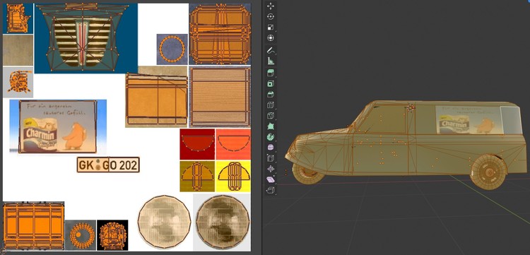

Hallo Hans,
vor 17 Stunden schrieb pfjoh:
Ps hast du das mit der UVW map beim texturieren schon getestet?
das Add-On habe ich installiert aber mir erschließt sich noch nicht der wirkliche Sinn dieser UVW map.
for.thumb.jpg.93d230963f75e2a26e0f03c44819f10b.jpg.57b5cdce16fb5a19594b2ee0a0607f98.jpg
Selbst wenn ich solch ein Bild erzeugen könnte, müsste ich ja dann auch eine "Abwicklung" der Textur machen, damit der geneigte User (sind das mehr als zwei ?) sich daraus ein Modell NUR für seine Anlage basteln könnte. Das finde ich ein wenig zu viel des Aufwandes, zumal im Wiki steht:

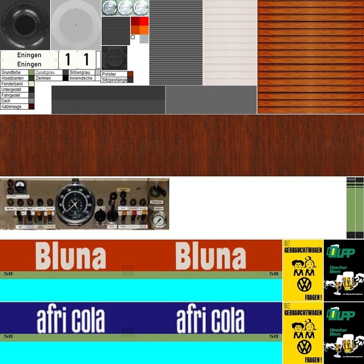

tauschtexturen und so...
da es mit sketch up nicht so gut möglich ist/war UV-Layout einzubinden, habe ich für meine modelle mit tauchtexturen
eine andere art von einfärbmöglichkeiten versucht.
hinten ist die orginal tauschtextur  zusehen, die beiden anderen texturen zeigen beispiele für die möglichkeiten.
vg quackster

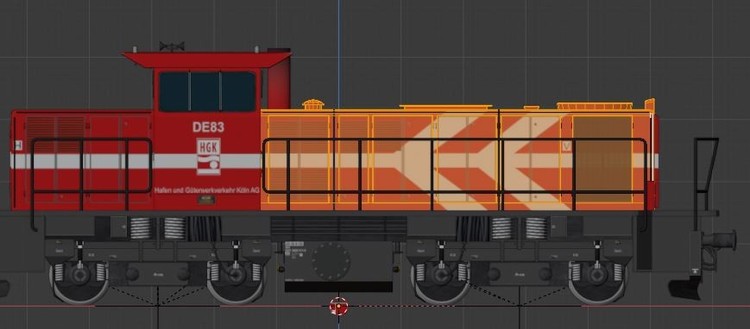

Hallo zusammen, ich möchte mal erklären wie ich das mache sollte es jemand interessieren...
Also 1.
Wenn man vorhat verschiedene Variationen zu machen, und das sind bei mir meistens viele muß man sich schon vorher Gedanken machen wie die Textur wohl gestaltet werden kann um schnell und effektiv Änderungen durchführen zu können, vor allem dann wenn bei moderneren Loks, oder was auch immer, mehr und mehr Designelemente dazukommen und quasi nichts mehr einfarbig ist.
Dazu sollte man wie bei technischen Zeichnungen immer mit Aufriss, Seitenriss, Grundriss arbeiten um alle Möglichkeiten auszuschöpfen.
Als Beispiel gebe ich hier die MaK 1203 an (das gilt natürlich alles nur für Blender):
Selektiere dementsprechende seiten und erzeuge eine U/V Map:
Im UV Editor sieht das dann so aus: (schon nachbearbeitet):

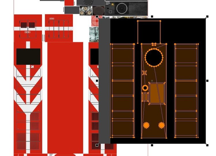

Jetzt kopiere ich diese Map (ich exportiere nicht, sondern verwende Greenshot), bei mir ins Corel Draw (geht natürlich auch mit Gimp, Inkcape,...)
Dabei geht es gar nicht um die Grösse sondern ausschließlich um das Verhältnis, wann das so aussieht:
Das Bild ist momentan nach rechts verschoben, dient der Veranschaulichung, und dann wird ausgemalt und exportiert (Das muß man x mal machen weil es immer wieder Änderungen gibt, also so schnell funktioniert das natürlich bei Weitem nicht.
Dann schaut das im Blender so aus und man muß nur mehr skalieren bzw. verschieben, aber keinesfalls die Struktur ändern.
Und wenn dann einmal die Struktur steht, was Voraussetzung ist,kann man leicht alle mögliche Variationen erzeugen.
lg max

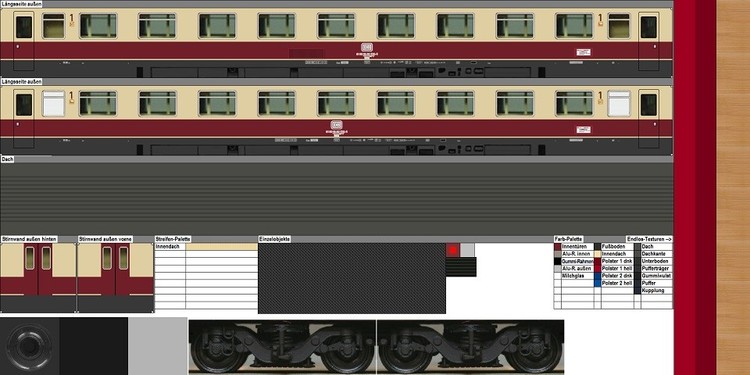

abgesehen davon, dass ich mit Sketchup keine UV-Map des Modells erzeugen kann (ich weiß zumindest nicht "wie"), gehe ich beim Erstellen der Textur für das "Urmodell" im Prinzip genauso vor wie oben für Blender beschrieben: Ich erzeuge von jenen Bauteilen, welche Oberflächen mit "Motiven" besitzen, eine Seitenansicht, die ich dann in der Multitextur hinterlege. Einfarbige Bauteile, die auch immer einfarbig bleiben werden, kann ich dagegen über eine ebenfalls in der Textur hinterlegte Farbpalette bemalen. Meine Multitextur ist also eine Kombination zwischen den beiden hier gezeigten Varianten von @quackster unf @maxwei. Anbei zwei Texturmuster für die Eurofima-Wagen und die Reutlinger Straßenbahn:
Eurofimawagen-Textur
Straßenbahn-Textur
Wenn es der Platz auf der Textur zulässt, beschrifte ich die Palettenfarben. damit beim Zulassen von Tauschtexturen der Anwender auch weiß, welche Farbe auf welche Teile des Modells aufgetragen wird (ist natürlich auch eine Gedächtnisstütze für mich selbst). Endlos-Texturen können nur in einer Richtung "von Rand zu Rand" eingefügt werden. In beide Richtungen kachelbare Texturen können in einer Multitextur nicht berücksichtugt werden, da bei einer Kachelug die Tektur immer an den Rändern wiederholt angesetzt wird..
Das Erstellen der ersten (Ur-)Textur mit dem Festlegen der einzelnen Teiltextur-Positionen ist hierbei Handarbeit. Liegt das Layout der Textur einmal fest, und war ihr Auftrag auf ein Modell erfolgreich, ist die Erstellung weiterer "Tauschetexturen" schon um einiges einfacher, weil ja nun alle Positionen sowohl in der Textur als auch deren Positionierung auf dem Modell unveränderlich festliegen.
