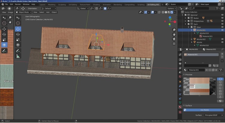

digidampfman Geschrieben 11. Mai 2020 Autor Geschrieben 11. Mai 2020 Was läuft hier falsch? Irgendwer sagte mal Blender sei kein Monster? Doch es ist eins. Es hat soviel offene Stellschrauben, daß man sich wundert, daß einem ein Projekt nicht mit lautem Kawumm um die Ohren fliegt. Wenn ich mich im Object Mode befinde würde ich erwarten, daß ich ein Objekt auch einzeln z.B. verschieben kann. Aber nein, es wandert gleich die ganze Szenerie mit. Warum kann ich im Edit Mode keine beliebige Fläche selektieren, sondern nur eine, deren Objekt auch im Outliner angewählt ist? In den Tutorials, die ich mir bis jetzt angeschaut habe, funktioniert das alles immer wunderbar. Es grüßt ein verzweifelnder digi
maxwei Geschrieben 11. Mai 2020 Geschrieben 11. Mai 2020 (bearbeitet) Hallo digi.... so wie ich das von hier sehe hast du alles unter Bahnhof als child definiert, wenn du jetzt den bahnhof bewegst , bewegt sich alles mit. Am 11.5.2020 um 12:41 schrieb digidampfman: Warum kann ich im Edit Mode keine beliebige Fläche selektieren, sondern nur eine, deren Objekt auch im Outliner angewählt ist? Erweitern Wenn du mehrere Flächen verschiedener Meshes selketieren willst mußt du erst beide mit shift selektieren, dann kannst du im Edit Mode auf 2 verschiedene Faces 2er verschiedener Meshes gleichzeitig zugreifen, nur.... wozu? lg max Bearbeitet 11. Mai 2020 von maxwei
digidampfman Geschrieben 11. Mai 2020 Autor Geschrieben 11. Mai 2020 Am 11.5.2020 um 13:47 schrieb maxwei: so wie ich das von hier sehe hast du alles unter Bahnhof als child definiert, wenn du jetzt den bahnhof bewegst , bewegt sich alles mit. Erweitern Ich will ja nicht den ganzen Bahnhof verschieben, sondern nur eins seiner Child-Objekte. Das müsste eigentlich ohne Probleme gehen. Ich hab mal spaßeshalber ein neues Mesh in die Szene eingefügt und hatte gleich wieder denselben Effekt. Sämtliche Objekte scheinen miteinander verkettet zu sein. Warum?
maxwei Geschrieben 11. Mai 2020 Geschrieben 11. Mai 2020 Hallo digi… willst du das blender-File hier veröffentlichen oder willst du mir ein PN schicken, dann kann ich mir das anschauen. lg max
digidampfman Geschrieben 11. Mai 2020 Autor Geschrieben 11. Mai 2020 Moin Max, der Fehler muss irgendwo in den Projektdaten versteckt sein. Wer weiß, was für eine Einstellung ich da aus Versehen vorgenommen habe. Wenn ich ein komplett neues Projekt aufmache, funktioniert alles wieder wie erwartet. (Irgendwie mag die PN meine zip-Datei nicht). lg digi Grüner Jäger.zipFetching info...
Reinhard Geschrieben 11. Mai 2020 Geschrieben 11. Mai 2020 (bearbeitet) Hallo digidampfman, Am 11.5.2020 um 18:20 schrieb digidampfman: Irgendwie mag die PN meine zip-Datei nicht Erweitern In einer PN kannst du nur einen Link auf eine zip-Datei posten, müsstest die Datei also zuvor erst auf eine eigene Seite (eigenen Webspace) hochgeladen haben. Auf die Weise hätte ich deine zip aber nicht bekommen. So kann ich dir nun folgendes sagen: Du musst das proportionale Editieren ausschalten (bei dir ist dieser Schalter noch blau). Wenn der Radius für dieses proportionale Editieren nun so groß ist, dass er alles einschließt (egal welches einzelne Bauteil du bewegen willst) dann bewegt er eben alles in diesem Radius eingeschlossene). Eigentlich benötigt man dieses proportionale Editieren nur sehr selten und dann eher im edit-Mode, also lass es ausgeschaltet. Gruß Reinhard PS: erlaube mir noch einen kurzen Nachtrag: maxwei hatte bereits darauf hingewiesen, dass Umlaute in Namen (ä, ö, ü, ß) beim Export gegebenenfalls übelgenommen werden. Zumindest beim DirectX-Export ist das so. Deshalb solltes du alle Namen mit Umlauten umbenennen. - die Ebene "Hölzer" und bei den Erkern gibt es noch ein paar "Würfel". Wenn du Blender mit deutscher Oberfläche verwendest, solltes du dir angewöhnen, neue Objekte immer gleich umzubenennen (Cube heißt im deutschen Blender immer Würfel und Plane heißt im deutschen immer Fläche) - kann also so bei englischer Oberfläche nicht passieren. Gruß Reinhard Bearbeitet 11. Mai 2020 von Reinhard
digidampfman Geschrieben 11. Mai 2020 Autor Geschrieben 11. Mai 2020 Ah Danke. Genau an diesem Schalter hat's gelegen. Jetzt läuft es. Am 11.5.2020 um 20:18 schrieb Reinhard: ... dass Umlaute in Namen (ä, ö, ü, ß) beim Export gegebenenfalls übelgenommen werden ... Erweitern Das dürfte im Zeitalter von 64-Bit und Unicode inzwischen obsolet sein. Und da Blender ab 2.8 keinen DirectX-Export mehr zulässt sondern .gltf/.glb-Dateien verwendet hab ich damit auch keine Probleme. Besten Dank digi
