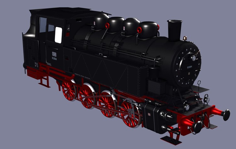

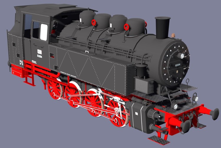

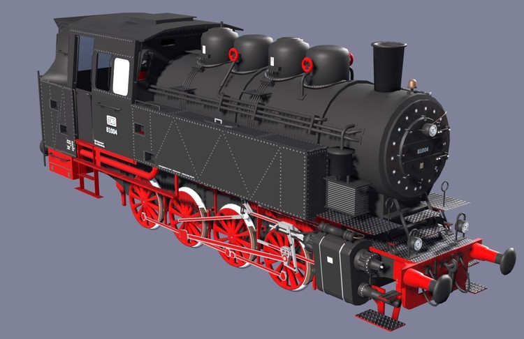

maxwei Geschrieben 11. Juni 2020 Autor Geschrieben 11. Juni 2020 Hallo zusammen, ich habe mich mal ein bißchen gespielt am Beispiel der BR 89 den Unterschied, wie Blender in darstellt zum Thema Metallic und Roughness. Hier wie es normal ist: 0% metallic, 0% roughness jetzt mit 100% metallic, 50% roughness Zum schluß mit 100% metallic, 30% roughness Das nur als kleines Beispiel, ich denke man ganz tolle Effekte erzielen wenn man das mal richtig raus hat, welche Parameter am Besten passen. lg max
Timba Geschrieben 11. Juni 2020 Geschrieben 11. Juni 2020 Eine auf Hochglanz polierte Dampflok, na wenn das nix ist?
Andy Geschrieben 11. Juni 2020 Geschrieben 11. Juni 2020 (bearbeitet) Das gibt dann noch mehr Variationswünsche. Wie soll man sich da entscheiden? p.s.: mal ganz dumm gefragt: könnte es passieren, dass Materialeigenschaftsregler dann ins MBS reinkommen könnten? Das würde den Modellbauern dann ja die Entscheidung abnehmen. Bearbeitet 11. Juni 2020 von Andy krumme Finger
maxwei Geschrieben 11. Juni 2020 Autor Geschrieben 11. Juni 2020 Wie gesagt, ist nur das was Blender anzeigt, wie das dann im MBS erscheint werden wir eben im Herbst erfahren, aber es gefällt mir... vor 21 Minuten schrieb Andy: p.s.: mal ganz dumm gefragt: könnte es passieren, dass Materialeigenschaftsregler dann ins MBS reinkommen könnten? Das würde den Modellbauern dann ja die Entscheidung abnehmen. Ich hab absolut keine Ahnung wie das dann geht, genauso wenig momentan mit unterschiedlichen Werten, ob dann wie beim _ENV jedes als einzelnes Material gewertet wird, dann muß aber das Materiallimit auch fallen sonst geht das (so wie ich mir das momentan vorstelle) eben nicht, aber warten wir mal ab und trinken "TEE" ... Das Getränk, nicht den ZUG. lg max
Neo Geschrieben 11. Juni 2020 Geschrieben 11. Juni 2020 Hallo, Eigenschaftsregler für Materialien sind nicht geplant, die Modellbauer legen weiterhin das Aussehen fest. Der Vorteil des Metallic-Roughness-Workflows ist die Unterstützung von Metallic- und Roughness-Texturen. Statt einem Objekt eine Materialeigenschaft zu verpassen (glänzend oder nicht), kann optional per Textur entschieden werden, welche Bereiche eines Modells metallisch und wie stark die Spiegelungen sind. Der Workflow ermöglicht somit die Reduktion von Materialien trotz gesteigerter Möglichkeiten. Viele Grüße. Neo

David Teide Geschrieben 11. Juni 2020 Geschrieben 11. Juni 2020 vor 9 Stunden schrieb maxwei: Hola a todos, jugué un poco con el ejemplo de la BR 89 la diferencia, como lo muestra Blender en metal y aspereza. Aquí como es normal: 0% metálico, 0% rugosidad ahora con 100% metálico, 50% de rugosidad Finalmente con 100% metálico, 30% de rugosidad Solo como un pequeño ejemplo, creo que puede lograr efectos realmente grandiosos una vez que haya descubierto qué parámetros se ajustan mejor. lg max Ein großartiger Job Maxwei. Die Lokomotive ist wunderschön.
