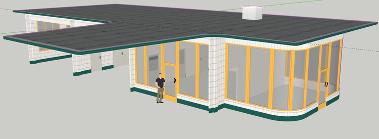

Hallo zusammen, hier mal ein Bild vom Baufortschritt der BP-Tankstelle.

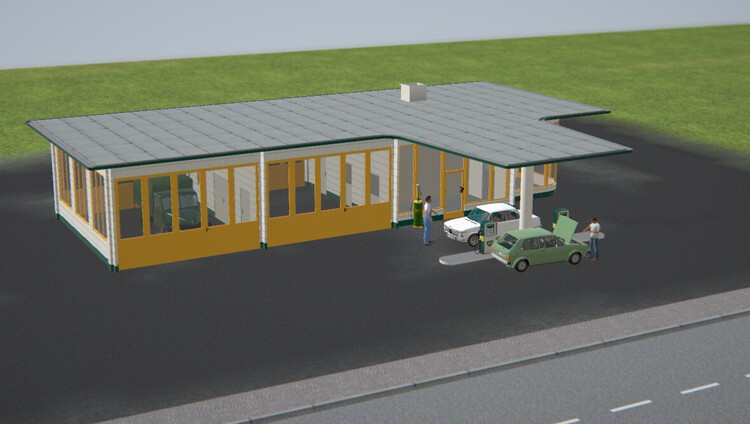

hier mal die alte BP-Tankstelle als Entwurf für die 1. Stellprobe und zur Begutachtung. Es fehlen noch einige Details, Animation der Tore und Beleuchtung.
0E7EB221-F5FF-4594-AD1F-E7F1038EFAEF
Ich wünsche alle Freunden des MBS erholsame und frohe Osterfeiertage.
LG Ronald
Hallo zusammen, vielen Dank für die Likes.
Kleines Update der BP-Tankstelle, es bewegt sich etwas.
ID ist so geblieben 0E7EB221-F5FF-4594-AD1F-E7F1038EFAEF
LG Ronald

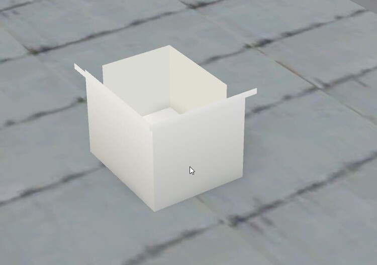

Hallo Ronald
Am Abzug/Lüfter solltest du die "Normalen" überprüfenB|
2025-04-1921_27_21-NeueAnlage_-3D-ModellbahnStudioV9.thumb.jpg.10b09d44f64985495a0b34d825fd4848.jpg
lg max
vor 13 Stunden schrieb maxwei:
Hallo Maxwei, vielen Dank für den Hinweis, man selbst ist ja manchmal etwas "betriebsblind", darum ist es gut, wenn mal ein anderer drüberschaut.
