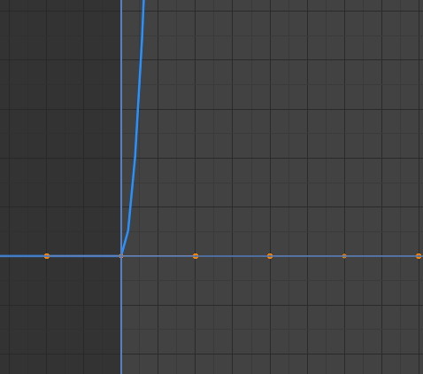

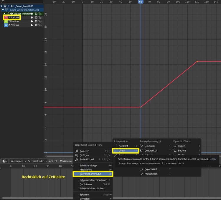

EASY Posted July 13, 2020 Posted July 13, 2020 Hallo Roland, das MBS interpoliert Zwischenwerte der Animation linear. Wenn ich mir die Animation von "_Crane_AnimRef0" in der x-Position ansehe... (Umschalten von "3D Viewpoint zu "Graph Editor")... ... dann ist ersichtlich, daß die Positionswerte sich nicht linear ändern... ... dies läßt sich so "korrigieren"... ... nun stimmt natürlich die Rotation von "Ausleger" (und "AufAb") nicht mehr... ... da der Haken zu jedem Zeitpunkt genau über "_Crane_AnimRef0" stehen muß... ... die beiden Rotationen müssen also wieder angepasst werden... (dies ergibt keine lineare (gerade) Kurve!) Hinweis: Hier mußt Du eventuell noch ein paar Zwischenschritte mehr in der Animation abspeichern. Wichtig! Der Interpolationsmodus für alle Animationen muß auf "linear" sein. (Hinweis: es bezieht sich immer nur aus die Interpolation zwische 2 Schlüsselbildern) z.B. ist die Animation von "Kranhaus01" auch nicht linaer (am Anfang "verschliffen")... also auch hier umstellen... ... leider bin ich momentan zeitlich etwas knapp... sonst hätte ich es alles beispielhaft angepasst und die Datei hier eingestellt... ... so mußt Du es selbst versuchen... ich hoffe Du verstehst das soeben Beschriebene... ... wenn noch Probleme... etwas Zeit habe ich schon noch ab und an... Gruß EASY
maxwei Posted July 14, 2020 Posted July 14, 2020 Hallo zusammen, dazu noch ein kleiner Tip: In den Einstellungen von Blender sollte man den Default-Wert auf Linear einstellen da die meisten Animationen im MBS linear sind. lg max

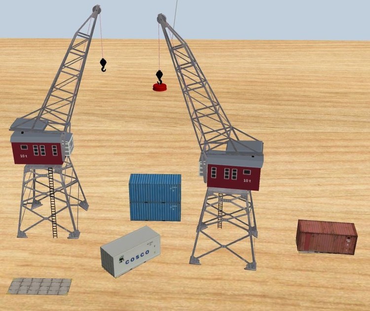

Wüstenfuchs Posted July 17, 2020 Posted July 17, 2020 Hallo @RoniHB, Der Märklin Kran ist Dir super gelungen, allerdings vermisse ich da etwas was meiner hatte. Könntest Du vielleicht noch eine Variation mit Elektromagneten machen? Gruß Wüstenfuchs
RoniHB Posted July 18, 2020 Author Posted July 18, 2020 Hallo zusammen, hier die finale Version vom Märklin Kran. Es gibt, auf besonderem Wunsch, 2 Varianten, mit oder ohne Magnet . Ich habe den Kran als Entwurf hochgeldaen. ID: 4E266FD7-73A9-4D27-BCA6-4EC74F807A44 ich bitte um Feedback, ob der Kran so bleiben kann. LG Ronald
