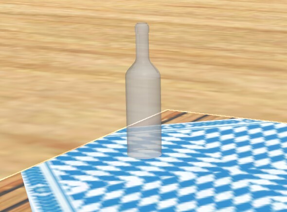

@norbert_janssen hatte unter Modellwünsche nach einer Flasche gefragt. Hier ist sie, ich habe sie mal als Entwurf hochgeladen. Ich denke aber, dass sie als solch ein kleines Objekt mit soviel Polys eigentlich nicht für den Katalog geeignet ist. Was meint ihr, braucht man so etwas überhaupt?
ID 01ABF4E6-1966-415F-8776-91EF504AA6EC
LG Ronald
Kommt drauf an, aus welcher Entfernung man so eine Flasche ansehen möchte.
Irgendwann reichen da 2 Ebenen aus.
Machen Sie eine quadratische Flasche. Jede Größe funktioniert für mich; eine Weinflasche reicht aus.
Unabhängig der Komplexität dieser kleinen Flasche ist sie generell nicht für den Katalog geeignet, da es sich um ein Kleinteil handelt. Du kannst sie aber gern hier präsentieren und dann per Download zur Verfügung stellen, dann kann Norbert sie manuell in seinen Katalog einfügen.

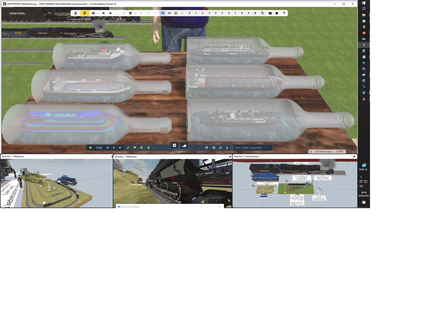

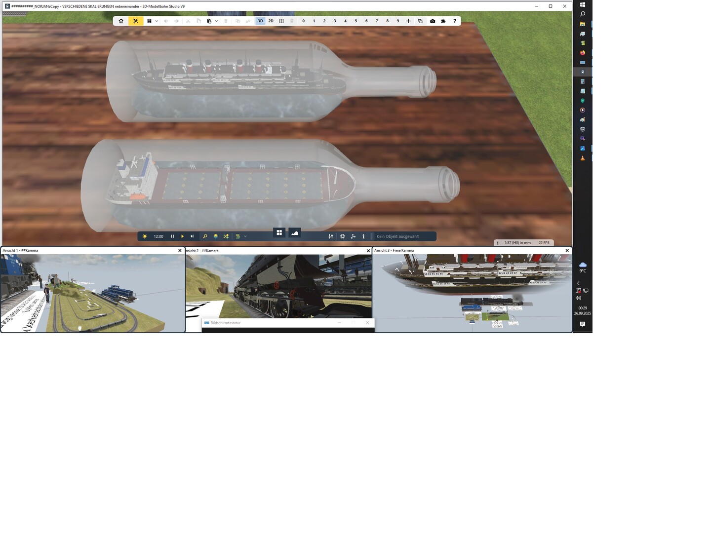

Danke Ronald fuer die Flasche ! Hat mit bis jetzt zwei Schiffen toll funktioniert !
Anlage kann wg der 'Flasche' nicht online gehen !
Dank der Foren muessen diese Teile nicht in den Katalog !
Habe schon von einigen Mitgliedern bei Forensuche/Nachfrage Teile erhalten, die nicht im Katalog sind !
FR 26.09.25; 08:46h : 6 'Flaschenschiffe' ! Da kommt der Halb-Ostfriese durch: Vater war Auricher ! Hat Familie aber in Dueren gegruendet !
VERSCHIEDENE SKALIERUNGEN nebeneinander.mbp

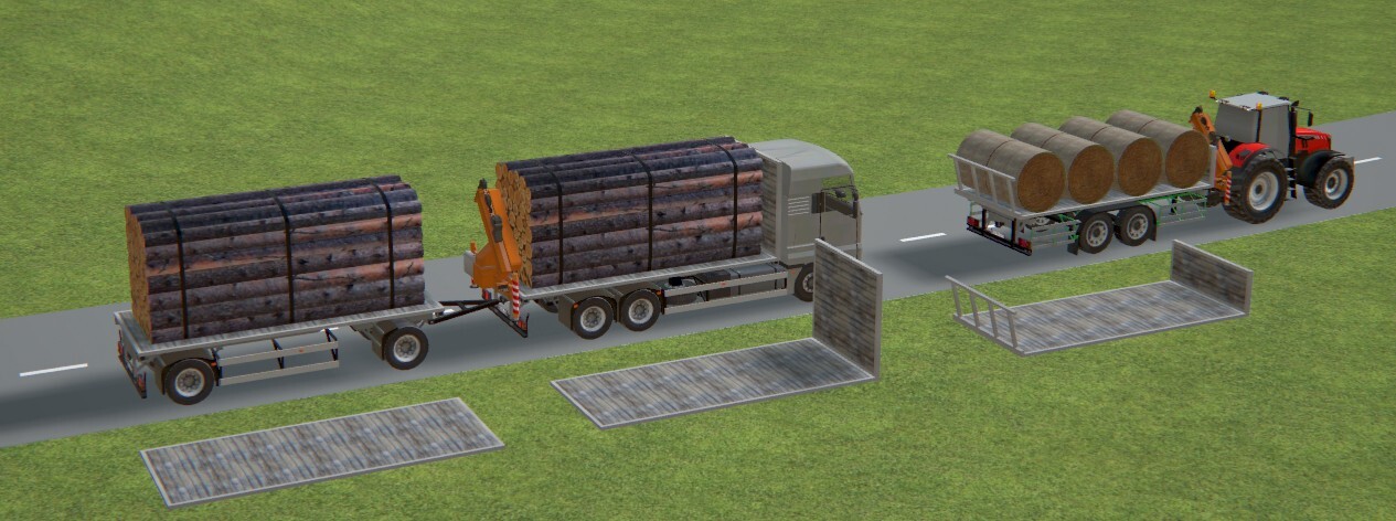

ich habe für die 3-Achser LKW-Modelle 3 Pritschen gebastelt, die ich euch nicht vorenthalten möchte. Sicherlich kann man die auch mit den Grundkörpern bauen, hat aber den Nachteil, dass das Polygonlastiger ist und es keinen Einrastpunkt gibt. Ich habe die Pritschen mal als Entwurf hochgeladen.
ID FA25BC40-4EF9-48BF-A8AB-5A6D122D6161
LG Ronald
