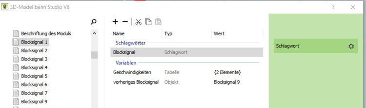

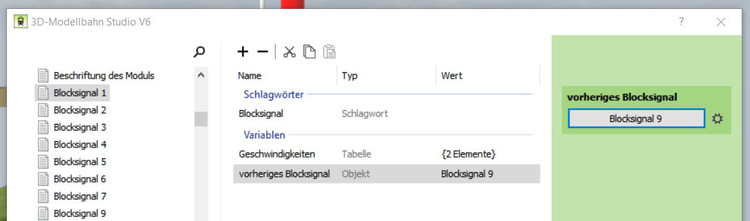

Henry Geschrieben 6. November 2020 Geschrieben 6. November 2020 Hallo Kutscher, ich habe die Vegetation in eine eigene Ebene versteckt, damit ich die Blocksignale besser bearbeiten kann. Auch Gleiskontakte wurden zur Seite gechoben. Hier mein Beispiel. ich lerne gerade EV(6)Kutscher 4a_HK.mbp Es mussten alle Variablen der Blocksignale gesetzt werden. Das geht so: Signal in der Anlage Selektieren: Listensymbol wählen und Schlagwörter/Variablen klicken, es erscheint folgende Auflistung Blocksignal1 hat das Schlagwort Blocksignal mit den Variablen Geschwindigkeiten und vorheriges Blocksignal Die Werte muß man in den Feldern neben dem Zahnrad eingeben oder kann dort die Objekte auswählen. Dieser Vorgang der Werteeingabe muß für jedes Blocksignal wiederholt werden. Wenn es etwas zum Verständnis beiträgt, freut sich Henry

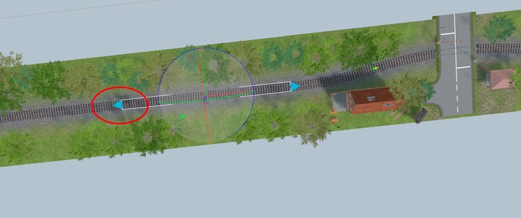

Dad3353 Geschrieben 9. November 2020 Geschrieben 9. November 2020 I'd like to indicate a broken rail, too, which caused me many problems. Just after the level crossing, here... Ich möchte auch auf eine kaputte Schiene hinweisen, die mir viele Probleme bereitete. Kurz nach dem Bahnübergang hier ...

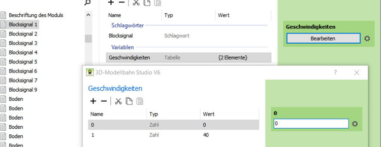

Dad3353 Geschrieben 9. November 2020 Geschrieben 9. November 2020 BlockSignal 1 has a 'List', it should have a 'Table' for the speeds. BlockSignal 6 should release Blocksignal 5 BlockSignal 1 should release Blocksignal 6 It may not be a good idea to use Block Signals for Station Halts. In my version, I separated these roles, using Form signals for Halts. BlockSignal 1 hat eine 'Liste', es sollte eine 'Tabelle' für die Geschwindigkeiten haben. BlockSignal 6 sollte Blocksignal 5 freigeben BlockSignal 1 sollte Blocksignal 6 freigeben Es ist möglicherweise keine gute Idee, Blocksignale für Stationsstopps zu verwenden. In meiner Version habe ich diese Rollen mithilfe von Formularsignalen für Halts getrennt.

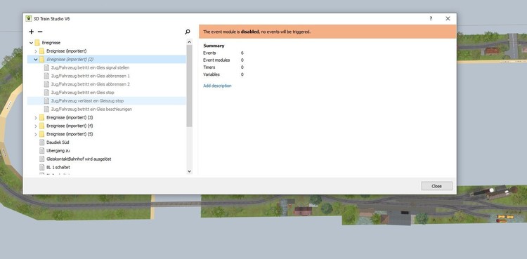

Dad3353 Geschrieben 9. November 2020 Geschrieben 9. November 2020 These are the Events making the '60' speed. They affect all vehicles on all tracks. I don't know how or why they should be triggered, but the answer to the '60' speed is in there... Dies sind die Ereignisse, die die Geschwindigkeit '60' erreichen. Sie betreffen alle Fahrzeuge auf allen Strecken. Ich weiß nicht, wie oder warum sie ausgelöst werden sollen, aber die Antwort auf die '60'-Geschwindigkeit ist da drin ...
streit_ross Geschrieben 9. November 2020 Geschrieben 9. November 2020 Kutscher, solange Du versuchst, Tutorialanlagen nachzubauen und gleichzeitig Veränderungen nach deinen Wünschen vorzunehmen, kommst Du nicht an's Ziel. Deine Änderungen folgen nicht der Logik der Ereignisverwaltung. In Deiner EV finde ich einen Haufen von importierten Ereignissen, die einen noch größeren Haufen von leeren Auslösern enthalten, also Leereinträge bei Gleiskontakt wird ausgelöst oder Gleis wird betreten/verlassen oder Signal schaltet oder , was ganz unverständlich ist: ein beliebiges Gleis , kommt zu Hauf vor, weg damit oder dem jeweils gewollten Gleis einen Namen zur Unterscheidung geben und und und. Schmeiss diese ganzen importierten Ereignisse raus, wenn sie doppelt sind. Aber selbst das wird Dir nicht helfen, die Grundlagen der EV zu verstehen. Da kommst Du erst hin, wenn Du weisst, wo beispielsweise der Unterschied zwischen einem Gleiskontakt als Auslöser oder einem Fahrzeug als Auslöser besteht, oder was die Auswahl nach dem Klicken auf ein Zahnnradsymbol für unterschiedliche Anwändungsfälle für die Steuerung anbietet. Um noch mal auf Deine Anlage zurückzukommen: Halbwegs gut ist Deine EV für den Bhf Bössel gelöst. Dein Zug hält hier an, eine Verzögerung wird ausgelöst und der Zug fährt wieder los. Es gibt aber kein Signal, das dem Zug das Verlassen des Bahhofes erlaubt. Warum also nicht erst nach der Verzögerung ein Signal auf Fahrt stellen, dann noch eine kurze Verzögerung einbauen und dann erst den Zug losfahren lassen ? Ist Dir das bisher wircklich nicht selber eingefallen ? Das MBS ist kein Hobby, wo man nur durch alleinige Hilfe von außen Spaß findet. Du setzt Dich bisher immer nur einem hemmenden Druck aus, weil Du ohne Standardkenntnisse zu selben Erfolgen wie bei erfahrenen Anlagenbauern kommen willst. Das heisst nicht, dass Dir weiterhin jegliche Hilfe versagt wird. Wenn Du hier also nicht das MBS-Abitur machen willst, sondern Dir auch der Realabschluss reicht, dann höre auch weiterhin auf die Ratschläge Deiner "Lehrer",die die nötige Geduld mitbringen. Gruß streit_ross
