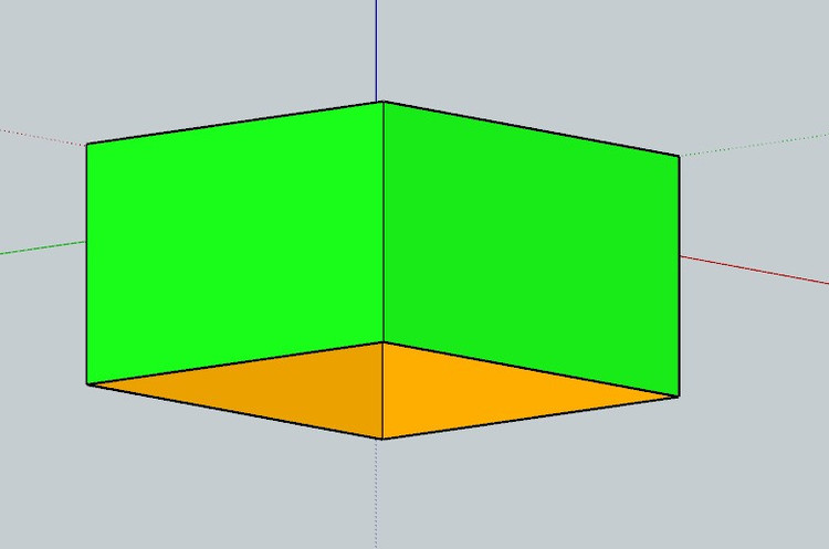

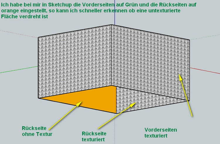

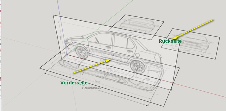

kleiner Hinweis, Sketchup erzeugt standardmäßig doppelseitige Oberflächen. Gerade beim Zwischenweg über Blender sollten daher Rückseiten von Flächen entfernt werden, da sonst unnötig viele Polygone erzeugt werden.
Was sind denn Rückseiten von Flächen? Ein Rechteck besteht aus 4 Edges und 4 Vertices. Wo ist dann die Rückseite?
dreh mal dein Rechteck um, da ist die Rückseite :D
Bearbeitet von HWB
Hallo Thomas,
ein Rechteck besteht nicht aus 4 Kanten und 4 Vertices, sondern aus 2 Dreiecken, die aus den 4 Eckpunkten gebildet werden. Ein Dreieck hat jedoch 2 Seiten, eine Vorder- und eine Rückseite. Was Vorder- und was Rückseite ist ergibt sich aus dem Uhrzeigersinn der Anordnung der Eckpunkte.
Achte in Blender darauf, das "Backface Culling" zu aktivieren, damit du schon in Blender siehst, welche Geometrie am Ende exportiert und im Studio importiert wird. Der normale Würfel von Blender hat daraufhin keine Innenseiten, weil sie eh nie sichtbar sind und deshalb auch nicht mit berechnet werden müssen.
Sketchup hingegen arbeitet hier etwas anders und erzeugt für jede Seite explizite Dreiecke. Du musst daher in Blender darauf achten, dass mit aktiviertem Backface Culling keine unnötigen Innenseiten deiner Modelle existieren und diese bei Bedarf löschen. BahnLands DirectX-Exporter bietet dafür extra eine Option, nicht gefärbte Flächen zu ignorieren (Punkt 4.3 in der PDF). Wenn du ein anderes Export-Format nutzt, musst du eventuell manuell nacharbeiten.
Klar, HWB. Es müsste dann aber 2 zusätzliche Dreiecke mit entgegen gesetzten Normalen geben.
Neo, ich teste das mal mit einem Cube.
die texturierten Rückseiten erhöhen die Poligonzahl
Gruß Hermann
Bearbeitet von HWB
