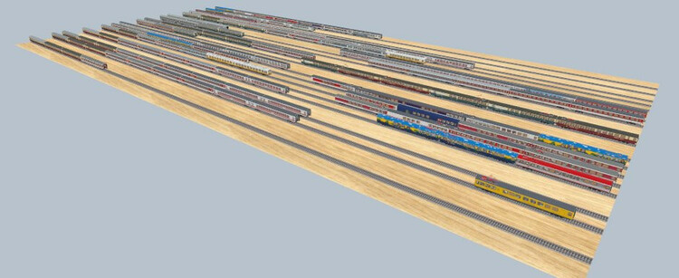

zum Testen meiner Fernverkehrswagen habe ich alle Wagen in einem "virtuellen Betriebshof" zusammengefasst. Die Anlage besteht insgesamt aus nur 153 Modellen: 135 Wagen, 17 Gleisstücke, 1 Bodenplatte. Dennoch benötigt sie beim Öffnen "ewig und 3 Tage", bis sie endlich angezeigt wird.
Ich vermute, dass dies mit den vielen Variationen, aus denen jedes einzelne Wagenmodell besteht, zusammenhängt. Kann es sein, dass beim Einlesen eines 3D-Modells immer alle Variationen zusammen eingelesen werden. Dies würde nämlich erklären, warum diese Anlage so lange braucht, bis sie eingelesen ist. Denn jedes Wagenmodell besitzt durchschnittlich 10 Variationen, von welchen jede in LOD0 mindestens 30000 Polygone und deshalb auch zusätzliche 2 LoD-Stufen besitzt, die durchnisttlich in Summe ebenfalls nochmals 8000 Poygone verbrauchen. Werden nun bei jedem Modell auf der Anlage immer alle Variationen eingelesen, bedeutet dies, dass zwar nominell nur 135 Wagenmodelle auf der Anlage stehen, aber trotzdem 1350 Modell-Variationen eingelesen wurden.
Wenn diese Vermutung korrekt sein sollte: Ist es wirklich notwendig, bei jedem einzulesenden Modell immer alle enthaltenen Variationen mit einzulesen? Oder würde es nicht genügen, immer nur jene Variation einzulesen, die für die Darstellung des Modells aktuell eingestellt ist? Dann müsste man beim Wechseln der Variation diese zwar aus dem Online-Katalog neu einlesen. Dies wäre aber performance-mäßig nicht so schlimm, da der Austausch der Variation nur händisch und nicht automatsch über die EV erfolgen kann, und daher immer nur für ein Modell angestoßen wird.
Zum Verifizieren und Diagnostizieren habe ich meinen "virtuellen Betriebshof" als Entwurf veröffenticht. Hier die Content-ID: 1E877194-30ED-4368-B28F-15606B80E7B7

"Überladen" im engeren Sinne ist sie eigentlich nicht, denn sie besteht einschließlich der Bodenplatte und den Gleisen nur aus 153 Modellen.
Aber es sind die Fahrzeugtexturen der insgesamt etwa 1350 Wagen-Variationen mit jeweils 4096x2048 Pixeln, die alle hochgeladen werden müssen. Und wie @Neo weiter oben schrieb, wird es dazu in V7 eine Verbesserung geben.
Es ist ja auch nicht wirklich eine Anlage zum "Vorzeigen", da sie nur aus einer Aufstellung der von mir gebauten 135 Fernverkehrswagen besteht. Ich habe sie im Online-Katalog nur für Diagnosezwecke veröffentlicht - und das auch nur als Entwurf, sodass sie nach 30 Tagen von alleine wieder verschwindet.
Wenn Du die Wagen einzeln in einem Zugverband verwendest, also nicht alle 135 Wagen gleichzeitig auf Deine ANlage lädst, sollte dieses Zeitproblem beim Hochladen nicht so sehr ins Gewicht fallen.

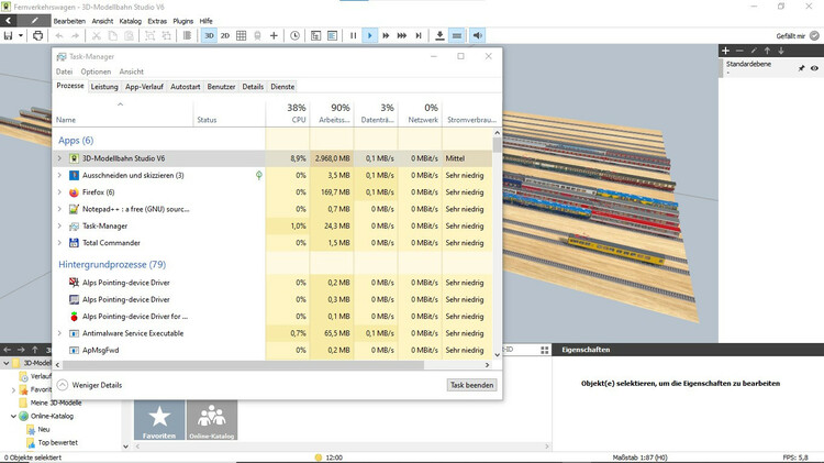

mein älterer Laptop hat nur 6 GB an Bord. Ja - da erscheint ab einem bestimmten Punkt "(keine Rückmeldung)", das Rollzeichen der Maus erscheint und in der Grafik verschwindet der Text und nur der Balken bleibt übrig. Alles sieht nach Aufhänger aus. Aber er schafft und kommt durch!
p.s. dann habe ich das hier geschrieben, danach mit der Anlage im Speicher die gleiche Anlage nochmal geladen. Jetzt braucht er ein ganz schönes Weilchen mehr, und bis er dann den normalen Arbeitsbereich zeigt und bereit ist, dauert es nochmals eine Weile. Aber auch das schafft er letztendlich.
Meine Meinung geht deswegen eher in Richtung eines ziemlichen guten Speichermanagement, dass es trotzdem schafft!

viel kann das Studio hier nicht ausrichten, bzw. das Programm nimmt sich so viel Speicher, wie es benötigt und von Windows auch bereitgestellt bekommt. Aber eigentlich ist BahnLands Anlage gar nicht so fordernd. Bei mir benötigt sie 1,4 GB Arbeitsspeicher, das sollte auch deine 8 GB "Möhre" hinbekommen. Problematisch ist bei dir eventuell eher die Grafikkarte bzw. deren Treiber, der bei einer kritischen Auslastung das System in die Knie zwingt.
vor 9 Minuten schrieb Neo:
Hallo Neo,
da habe ich aber eine Diskrepanz. Da sieht man auch, dass es schon eng wird mit 6 GB.
Hallo Andy,
hast du eine Grafikkarte mit eigenem RAM oder eine, die sich den RAM mit der CPU teilt? Ich habe eine Grafikkarte mit eigenem RAM und laut Taskmanager (unter Leistung) verbraucht diese bei BahnLands Anlage rund 1,3 GB. In Summe mit den 1,4 GB kommt man dann schon in Richtung deiner Werte, womöglich erklärt das die Unterschiede.
