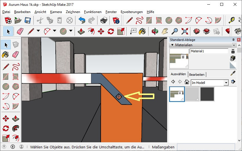

Die obersten Zahlen bei 100 entnehme ich dann dem Sketchup-DirectX-Exporters von @BahnLand, bisher bin ich der Meinung gewesen, dass die Reihenfolge die Werte der X, Y und Z Richtung anzeigt. Aber da bin ich wohl einem Irrtum erlegen, denn in dem Beispiel oben wird unter 120 die Türe etwas nach vorne gedrückt und bei 199 wird dann der neue X-Wert angezeigt, was bedeutet, dass die Türe offen ist. Unter 120 wird also der Y-Wert geändert, kann es sein, dass die mittleren Zahlen (0.000000) dann den Z-Wert festlegen?

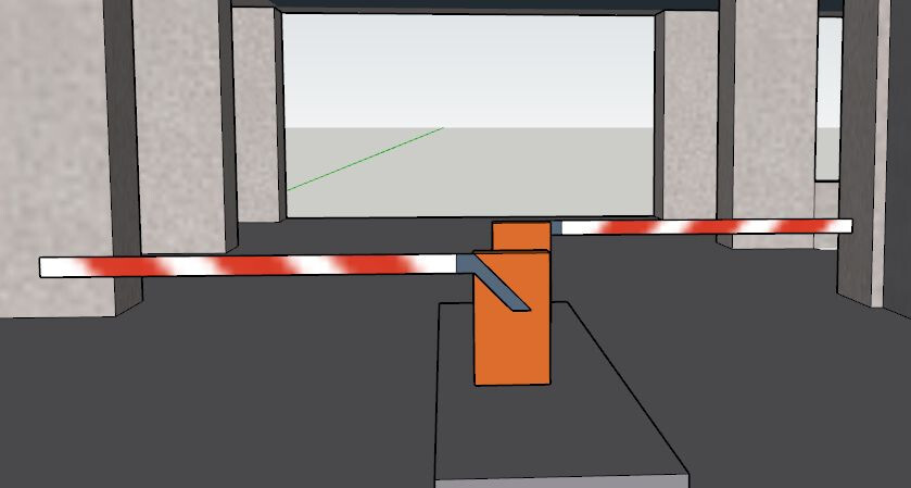

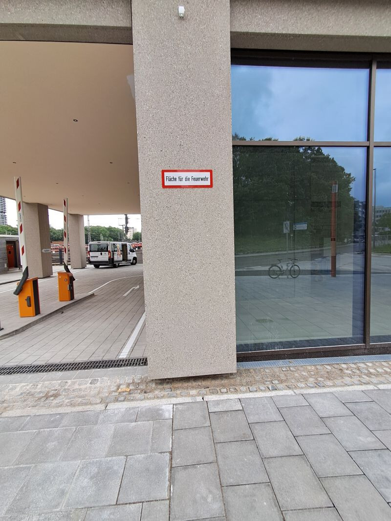

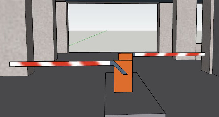

In meinem neuen Projekt gibt es eine Tiefgarage, die mit Schranken versehen ist. Diese Schranken will ich da auch einbauen, grundsätzlich ginge das natürlich als Standmodell. Denn in die Tiefgarage kann man nicht einfahren, aber bewegliche Schranken wären eine kleine Spielerei. Nur bin ich mir noch nicht ganz klar, wie ich die Schranken nach oben oder unten bekomme. Daher wäre ich für Tipps wieder dankbar.
Gruß aus Augsburg
Walter
PS: So sieht das Haus in der Realität aus, zumindest ein Teil davon. Mehr will ich noch nicht verraten ;)
Hallo Walter,
vor einer Stunde schrieb Klartexter:
ja!
DirectX orientiert sich an dem amerikanischen Koordinaten-Modell, bei dem die z-Koordinate an zweiter und die y-Koordinate an dritter Stelle steht (siehe beispielsweise hier und hier).
Danke für die Infos, @BahnLand. Allerdings haben sie nicht den gewünschten Erfolg gebracht, nachdem ich jetzt stundenlang erfolglos alles mögliche probiert habe, um die Schranke zu animieren, bleibt es beim Standmodell. Denn wenn ich hier
die X-Datei befrage, dann bekomme ich die selbe Meldung wie hier:
Frame Schranke_A {
    FrameTransformMatrix {
     1.000000, 0.000000, 0.000000, 0.000000,
     0.000000, 1.000000, 0.000000, 0.000000,
     0.000000, 0.000000, 1.000000, 0.000000,
     -0.057471, 0.229885, -0.114943, 1.000000;;
Ich hatte da die leise Hoffnung, dass mir da andere Werte angezeigt werden, mit denen ich dann arbeiten könnte. Auch die Versuche mit dem von Dir gezeigten Beispiel brachten mich nicht weiter. Scheinbar bin ich zu blöd, um so eine einfache Animation hinzubekommen. Was ich heute auch festgestellt habe ist die Tatsache, dass sich eine Emissive und eine Metallic-Datei für ein Objekt nicht eignen. Ich wollte Fenstern eine Spiegelung geben, aber eben auch das Licht (_MeshLight). Die Emissive nimmt dann aber viel von der Spiegelung wieder weg, mal sehen, ob mir da noch was einfällt. Für heute ist Schluss mit den Versuchen, der Kopf ist am rauchen - ganz ohne Tabak.

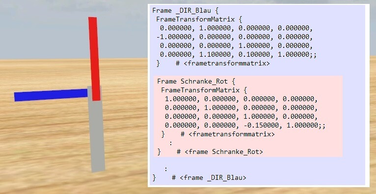

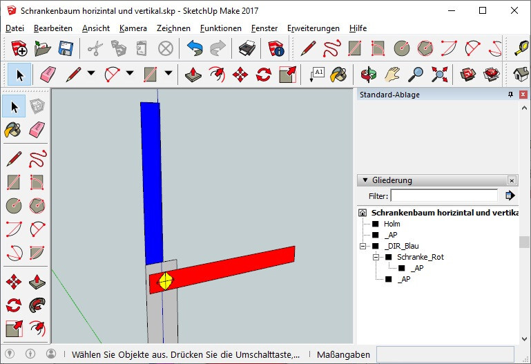

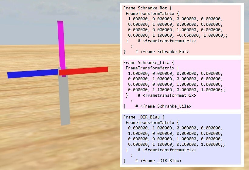

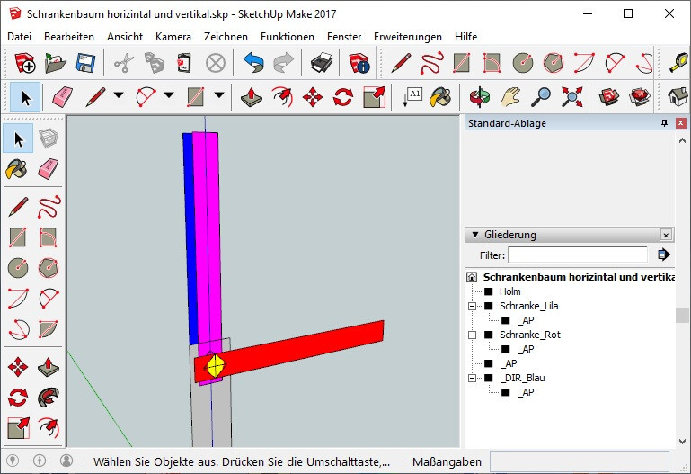

Hallo Walter,
dass die FrameTransformMatrix bei beiden Stellungen im Sketchup-Modell dieselben Rotationswerte anzeigt, ist normal. Denn die horizontale und vertikale Stellung des Schrankenbaums ist hier in den Koordinaten-Werten des Mesh-Abschnitts des Schrankenbaums in der x-Datei abgelegt. Würde man die Drehkoordinaten noch zusätzlich in der FrameTransformMatrix hinterlegen, würde das Modellbahn-Studio nach dem Hochladen der x-Datei mit dem bereits gedrehten Schrankenbaum diesen nochmals um den angegebenen Winkel drehen (was so aber nicht gewollt ist).
Zur Verdeutlichung sind im obigen Sketchup-Modell 3 Schrankenbäume abgebildet. Der rote Schrankenbaum ist horizontal, der violette Schrankenbaum vertikal ausgerichtet. Zusätzlich ist noch ein blauer vertikaler Schrankenbaum vorhanden, der jedoch eine Bezeichnung mit Präfix "_DIR" besitzt.  Alle 3 Schrankenbäume wurden in horizontaler Lage konstruiert, und dann der violette und der blaue Schrankenbaum nach der jeweiligen Zusammenfassung in die Sketchup-Gruppen "Schranke_Lila" und "_DIR_Blau" um 90° um das jeweils hinzugefügte _AP-Objekt (gelbes Viereck) nach oben gedreht.
Der rote und der violette Schrankenbaum werden im Modellbahn-Studio korrekt abgebildet, weil bei beiden die FrameTransformMatrix in der x-Datei die Standard-Ausrichtung (0°) definiert und dadurch keine Drehung im Modellbahn-Studio bewirkt (siehe im Bild oben den roten und den violetten Kasten - die Doppelpunkt-Zeile ist jeweils der Platzhalter für den in der x-Datei hier abgelegten Mesh-Abschnitt der Baugruppe mit den eigentlichen Modell-Koordinaten). Die Rotationskoordinaten stehen hierbei in den Zeilen 1-3 (Rotationsmatrix mit Sinus- und Cosinus-Werten) und die Positionskoordinaten in Zeile 4 (Spalte 1 = x-Position, Spalte 2 = z-Position, Spalte 3 = y-Position). Sketchup liefert zwar für den Sketchup-DirectX-Exporter auch die Winkelwerte, um welche die jeweiligen Sketchup-Gruppen im Gesamtmodell gedreht wurden. Diese werden hier aber aus dem anfangs genannten Grund bewusst nicht übernommen.
Besitzt eine Sketchup-Gruppe jedoch eine Bezeichnung mit dem Präfix "_DIR", übernimmt der Sketchup-DirectX-Exporter diese Drehungen in die der jeweiligen Gruppe zugeordnete FrameTransformMatrix in der x-Datei, um das Modellbahn-Studio damit anzuweisen, diese Baugruppe nach dem Hochladen um die dort hinterlegten Rotationskoordinaten zu drehen. Bei dem so bezeichneten blauen Schrankenbaum bedeutet dies, dass er im Modellbahn-Studio um den doppelten Winkel (180° statt 90°) gedrehten Zustand angezeigt wird.
Dies wird bei Sketchup-Modellen für das Modellbahn-Studio dazu genutzt, bei Bauteilen, die erst im Modellbahn-Studio selbst in ihre vorgesehene Position gedreht werden dürfen, die dazu erforderlichen Rotationskoordinaten an das Modellbahn-Studio weiterzuleiten.
Im obigen Beispiel sei der rote Schrankenbaum "Schranke_Rot" ein solches Bauteil, das beim Hochladen vom Modellbahn-Studio in ungedrehter Position vorgefunden werden muss, um beispielsweise geometrische Maße des Bauteils auswerten zu können. Er ist daher, obwohl in vertikaler (um 90° gedrehter) Stellung vorgesehen, in horizontaler Stellung (0°) ausgerichtet. Dieses Bauteil ist in das baue Bauteil "_DIR_Blau", das ebenfalls in horizontaler Stellung konstruiert, aber nachträglich nach der Zusammenfassung in eine Sketchup-Gruppe, um 90° in die vertikale Stellung gedreht wurde. Die Einbettung des roten Schrankenbaums in das blaue Bauteil darf aber erst nach dessen Drehung erfolgen, um seine originale horizontale Ausrichtung (ohne Drehung) beizubehalten.
Wie das Bauteil in Sketchup ist nun nach dem Export in der x-Datei auch der Frame "Schranke_Rot" in den Frame "_DIR_Blau" eingebettet, was bedeutet, dass mit der Drehung des blauen Bauteils im Modellbahn-Studio auch das rote Bauteil automatisch mit gedreht wird (siehe im obigen Bild links).
In der Praxis wird man aber das im Modellbahn-Studio gedreht zu positionierende Bauteil ohne de Darstellung zusätzlicher (störender) Modellflächen (hier durch das blaue Bauteil bedingt) darstellen wollen. Man wird daher das _DIR-Objekt als "leere" Hülle um das im Modellbahn-Studio zu drehende Objekt legen, das (gegebenenfalls außer einem im Modellbahn-Studio nicht sichtbaren _AP-Objekt als Drehpunkt) vor dem Einbinden des zu drehenden Bauteils keine weiteren Flächen enthält. Konkrete Beispiel hierfür sind die mit V9 des Modellbahn-Studios eingeführten Scheinwerfer-Objekte, die für die Auswertung der Scheinwerfer-Daten durch das Modellbahn-Studio in Sketchup nach unten ausgerichtet sein müssen und erst nach dem Hochladen im Modellbahn-Studio in die vorgesehene Position gedreht werden dürfen.
Für das Ablesen der Drehwinkel für die Animation zum Öffnen und Schließen der Schranke sind die in der FrameTransformMatrix hinterlegten Rotationskoordinaten nicht geeignet. Denn zum Drehen eines Objekts um den Winkel w darf nur der halbe Winkel w/2 als Drehwert angegeben werden.
Um die Schranken korrekt öffnen zu können, musst Du für jeden Schrankenbaum den Drehpunkt festlegen, indem Du in dem jeweiligen Schrankenbaum-Bauteil an der richtigen Position ein _AP-Objekt platzierst (siehe Pfeil, sonst dreht sich der Schrankenbaum in der Animation um seine Mitte).

Im AnimationKey für die Rotation  gibt es 4 Spalten, von denen die erste den Cosinus-Wert des halben Drehwinkels enthält. Die Spalten 2-4 enthalten den Sinus-Wert des halben Drehwinkels, wobei der Wert in der 2. Spalte die Drehung um die Achse parallel zur x-Achse, in der 3. Spalte die Drehung um die z-Achse und in der 4. Spalte die Drehung um die y-Achse generiert. Die Reihenfolge der Koordinaten-Achsen ist also nach amerikanischer Regel (x,z,y) und nicht (x,y,z).
Bei Deinem Modell sind die Drehachsen der beiden Schrankenbäume in y-Richtung ausgerichtet, wobei die vordere Schranke A  nach rechts und die hintere Schranke E nach links öffnet. Dies wird in den oben gezeigten AnimationKeys dadurch ausgedrückt, dass die Winkel-Werte einmal für einen positiven Winkel und einmal für einen negativen Winkel angegeben werden. Da die Cosinus-Funktion symmetrisch unterscheidet sich das Vorzeichen für den positiven und negativen Winkel nicht. Bei der Sinus-Funktion besitzt der Wert für den negativen Winkel jedoch das entgegengesetzte Vorzeichen des positiven Winkels mit gleichem Betrag.
Beim hier betrachteten Modell sollen die Schrankenbäume beim Öffnen um 90° gedreht werden. Da die Schrankenbäume im Sketchup-Modell horizontal ausgerichtet sind, also den geschlossenen Zustand der Schranken darstellen, wird dieser Zustand in den AnimationKeys für de beiden Schrankenbäume als Ausgangszustand der jeweiligen Animation mit Startwinkel 0° (Cos(0°) = 1, sin(0°) = 0) definiert. Der Winkel für die Zielposition der Animationen ist damit 90° bei der Drehung nach rechts und -90° bei der Drehung nach links. Da in den AnimationKeys jedoch die halben Drehwinkel spezifiziert werden müssen, ergeben sich für die Endzustände der beiden Animationen die Werte cos(45°) = cos(-45°) = 0.7071068, sin(45°) =0.707068 und sin(-45°)=-0.7071068 (jeweils auf 7 Dezimalstellen gerundet. Hieraus ergeben sich schließlich die obigen AnimationKey-Definitionen für die beiden Schrankenbaum-Animationen.

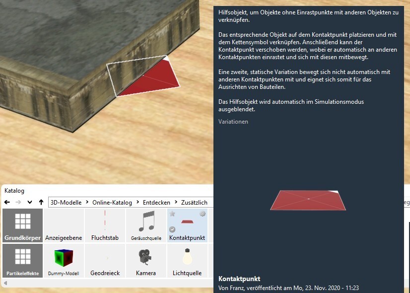

Ich habe bisher noch wenig Erfahrungen mit Kontaktpunken (_CP), deshalb möchte ich die Erfahrenen unter euch fragen, in welcher Stellung die angebracht werden. Ist die Möglichkeit 1
die richtige Positionierung, wenn der Kontaktpunkt zur Hälfte über das Objekt steht? Oder ist es besser, als Möglichkeit 2 den Kontaktpunkt direkt auf dem Objekt zu platzieren?
Oder sollte man besser die Version 3 einsetzen, bei welcher der Kontaktpunkt als gedrehtes Quadrat über das Objekt hinausragt?
Gehe ich recht in der Annahme, dass beide Objekte dann direkt an den Kontaktpunkten anschließen, oder ist deren Lage nicht relevant? Über Tipps würde ich mich wie immer freuen.
Walter

vor 2 Stunden schrieb Klartexter:
Ist die Möglichkeit 1 die richtige Positionierung, wenn der Kontaktpunkt zur Hälfte über das Objekt steht?

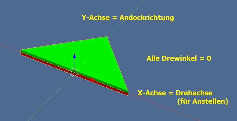

Geh es doch logisch an, Walter:
Das entscheidende an einem Kontaktpunkt ist der Punkt in der Mitte.
Das Drumherum ist nur da, weil man einen Punkt alleine nicht sehen und nicht anfassen kann.
Also gehört der Punkt in der Mitte des _CP Objekts auf die Kante des Modells, wenn zwei Modelle mit ihren Kanten aneinander andocken sollen.
Damit kannst du Möglichkeit 2 ausschließen.
Bleibt die Frage der Ausrichtung.
Um die herauszufinden, kannst du den Kontaktpunkt aus dem Katalog nehmen und an ein geeignetes Katalog-Modell andocken.
Dann siehst du, wie die Ausrichtung bisher gehandhabt wird. Und diesen defacto Standard kannst du für dein Modell übernehmen.
Ich hoffe, dass dir diese Erklärung ein wenig weiterhilft
Danke für die Info, @Goetz. Der Kontaktpunkt im Katalog war mir bisher nicht bekannt, aber es ist eine gute Idee, die Funktion einmal zu testen. Learning by doing - und ich muss das Rad nicht neu erfinden.

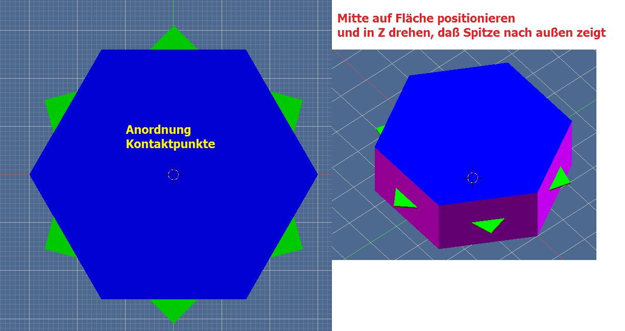

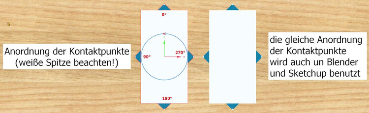

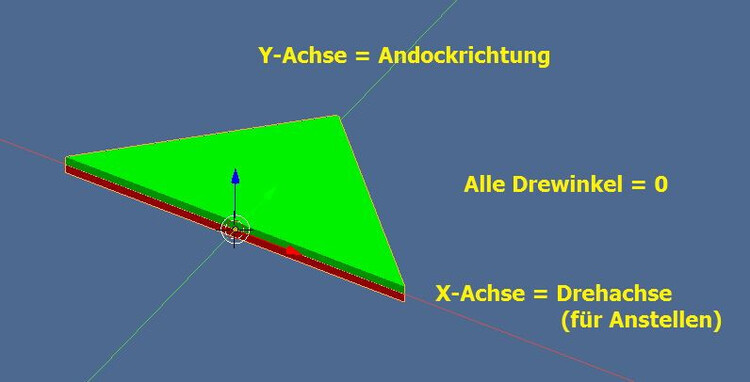

Hallo @Klartexter,
ich weiß nicht ob Dir das weiter hilft...
... als die Kontaktpunkte im MBS eingeführt wurden, habe ich mir folgendes für das Merken der Funktionsweise angelegt...

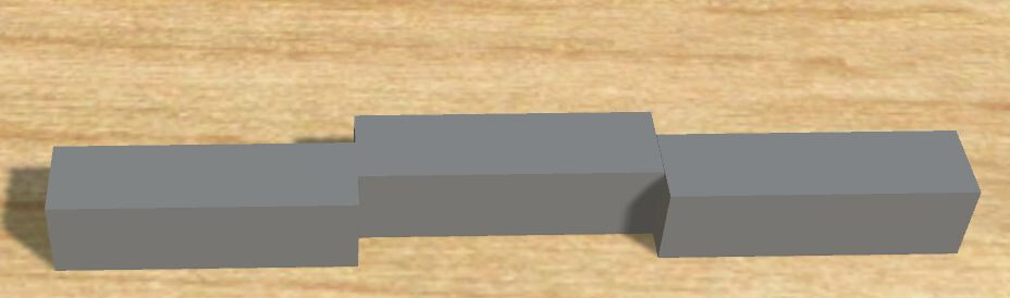

Ich muss noch einmal auf das Thema zurück kommen, weil ich es offensichtlich noch nicht verstanden habe. @BahnLand schreibt in seiner Dokumentation zum Exporter folgendes:
Zitat
Neben der Position des Kontaktpunkts benötigt das 3D-Modellbahn Studio auch die Ausrichtung
des "_CP"-Objekts, anhand der bestimmt wird, wie die miteinander zu verbindenden Modelle
gegenseitig auszurichten sind. Hierbei gilt grundsätzlich, dass sich ein Kontaktpunkt, der sich
einem anderen nähert, immer exakt entgegengesetzt ausgerichtet wird
Den rot markierten Text verstehe ich nicht, denn ein paar Sätze später lese ich dann:
Zitat
Wird in Sketchup eine kleine Baugruppe durch Gruppierung und entsprechende Kennzeichnung
mit "_CP…" als Kontaktpunkt ausgewiesen, besitzt dieser zunächst einmal die Ausrichtung entlang
der positiven x-Achse des Sketchup-Koordinatensystems.
Erst durch die Kennzeichnung der
Sketchup-Gruppe mit einer entsprechenden Winkel-Angabe oder einer Verdrehung des
"gruppierten Bauteils" kann dem Kontaktpunkt eine andere Ausrichtung zugewiesen werden.
Wenn ich also den Kontaktpunkt mittels eines gedrehten Quadrats mit gekreuzten Linien festlege, dann kann ich nach der Beschreibung auch einen Winkel angeben, was aber in meinem Fall nicht erforderlich ist. Somit würde also die Bezeichnung _CP oder auch _CP0 ausreichen. Aber wie setze ich den Punkt dann entgegengesetzt ein? Zur Verdeutlichung ein Screenshot, was ich machen will:
Es sollen also zwei Häuser versetzt aneinander andocken. Für das Bild habe ich extra große Kontaktpunkte erstellt, in der Realität sind die kleiner. Ich habe also an jedem Gebäude einen Kontaktpunkt an der Kante platziert  und zwar so, dass die Gebäude versetzt andocken sollten. Das ergäbe dann die Situation, welche sich im blauen Quadrat zeigt. Aber grau ist alle Theorie, in der Praxis will das nicht, wie ich es mir vorstelle. Was mache ich da falsch, oder wie kann ich die Kontaktpunkte entgegengesetzt ausrichten? @BahnLand hat zwar eine gute Beschreibung zu den Kontaktpunkten erstellt, aber ich checke es scheinbar noch nicht. Wäre es im obigen Fall _CP0 und _CP-0 ? Das habe ich noch nicht ausprobiert, und heute bin ich auch zu müde, um nochmal alle Dinge zu testen.
In diesem Sinne wünsche ich nun eine gute Nacht
Walter
Hallo Walter,
das erste Zitat ist wie folgt zu verstehen:
Wenn Du bei zwei Modellen jeweils einen Kontaktpunkt anheftest, wobei beide Kontaktpunkte gleich ausgerichtet sind ( z.B. bei zwei Gebäuden in Sketchup jeweils an der rechten Seitenwand parallel zur x-Achse nach rechts zeigend - Ausrichtung 0°, Kontaktpunkt mit der Bezeichnung "_CP0"), und wenn Du dann eines der beiden Gebäude im Modellbahn-Studio an den Kontaktpunkt des anderen Gebäudes heran schiebst, wird dieses beim Andocken automatisch um 180° gedreht, weil 2 Kontaktpunkte, die nicht frei drehbar sind, im Modellbahn-Studio immer in exakt entgegengesetzter Ausrichtung aneinander andocken.
Wenn Du also zwei Gebäude wie in Deinem Bild gezeigt mit der rechten und linken Wand aneinander andocken möchtest, müssen die beiden Kontaktpunkte bereits in Sketchup entgegengesetzt ausgerichtet sein, damit die Gebäude unverdreht aneinander andocken können. Beim linken Gebäude muss der Kontaktpunkt an der rechten Wand daher nach rechts (Ausrichtungswinkel gegenüber der positiven x-Achse = 0°, Bezeichnung "_CP0")  und an der linken Wand des rechten Gebäudes nach links (Ausrichtungswinkel  180° gegenüber der x-Achse, Bezeichnung "_CP180") ausgerichtet sein, also von vornherein eine entgegengesetzte Ausrichtung besitzen, damit es im Nachhinein im Modellbahn-Studio nicht zu einer nicht gewünschten Verdrehung kommt.
Würdest Du die Häuser nicht links und rechts aneinander andocken wollen, sondern oben und unten, müssten die zugehörigen Kontaktpunkte an der oberen und unteren Außenwand entsprechend nach oben (_CP90 für 90°) und nach unten (_CP-90 für -90°) ausgerichtet sein. Die Ausrichtung der beiden Kontaktpunkte wäre also auch hier exakt entgegengesetzt.
Bitte beachte dass die Ausrichtung der Kontaktpunkte _CPnn und _CP-nn, wobei "nn" eine Ganzzahl oder Dezimalzahl ist, unabhängig von ihrer Verdrehung im Sketchup-Modell immer die Ausrichtung nn Grad oder -nn Grad relativ zur positiven x-Achse besitzen.
Das zweite Zitat bezieht sich auf die Gesamtheit aller im Handbuch beschriebenen Kontaktpunkt-Varianten. Besitzt der Kontaktpunkt nämlich eine Bezeichnung "_CP_xyz", mit Präfix "_CP_" und beliebigem Anhängsel xyz, so wird dieser anders behandelt als die Kontaktpunkte "_CPnn" mit der Winkelangabe "nn" (nn =positive oder negative Ganzzahl oder Dezimalzahl). Denn dann spielt die Verdrehung des Kontaktpunks in Sketchup sehr wohl eine Rolle: Der Kontaktpunkt besitzt dann nach dem Erstellen grundsätzlich die Ausrichtung 0° und bekommt seine gewollte Ausrichtung durch Verdrehen der fertigen Kontaktpunkt-Gruppe "_CP_xyz" in die korrekte Winkel-Ausrichtung. Die Winkel-Ausrichtung wird in Sketchup also
entweder durch die Spezifikation des Winkelwerts in der Kontaktpunkt-Bezeichnug ("_CPnn")
oder durch die Verdrehung des Kontaktpunkts mit der Bezeichnung "_CP_xyz" in Sketchup
festgelegt. Bitte lies die Beschreibung im Handbuch unter diesem Aspekt noch einmal durch.
vor 10 Stunden schrieb BahnLand:
Vielen Dank für Deine Hinweise, @BahnLand. Jetzt weiß ich, wo mein Denkfehler lag. Denn ich hatte die Bezeichnung "_CP180" so gedeutet, dass das Modell dann um 180 Grad gedreht wird, und das wollte ich ja nicht. Aber durch Deine Beschreibung ist mir jetzt klar, warum sich die Häuser ineinander gefügt haben, als ich einmal _CP0 und einmal _CP als Bezeichnung genommen habe. Anders wusste ich mir gestern nicht zu helfen, um die Kontaktpunkte entgegengesetzt zu machen. Deshalb habe ich hier dann auch noch einmal nachgefragt, weil ich ja die Dinge auch "verstehen" will und nicht nur einfach etwas kopieren. Vielen Dank nochmal, ich werde das heute Abend mal umsetzen, jetzt sind erst noch ein paar Termine wahrzunehmen, kein Vergnügen bei der Hitze.

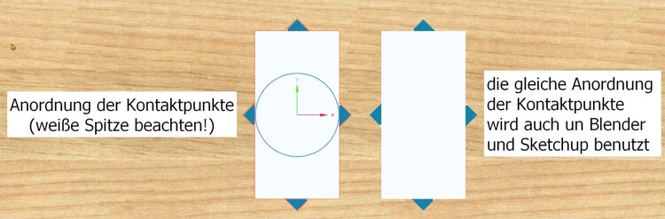

Ich habe eine einfache Anlage zur Erklärung mit Bordmitteln erstellt.
EF98414C-E106-4E4F-9BB1-E34FA4F93977
VG Little

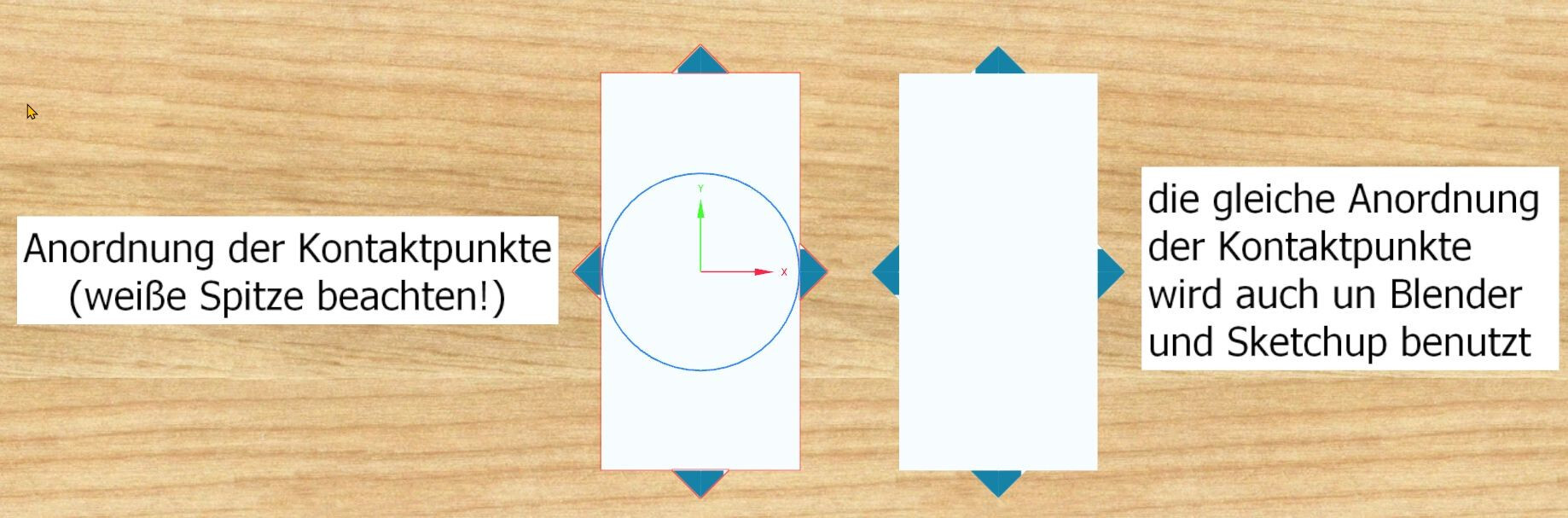

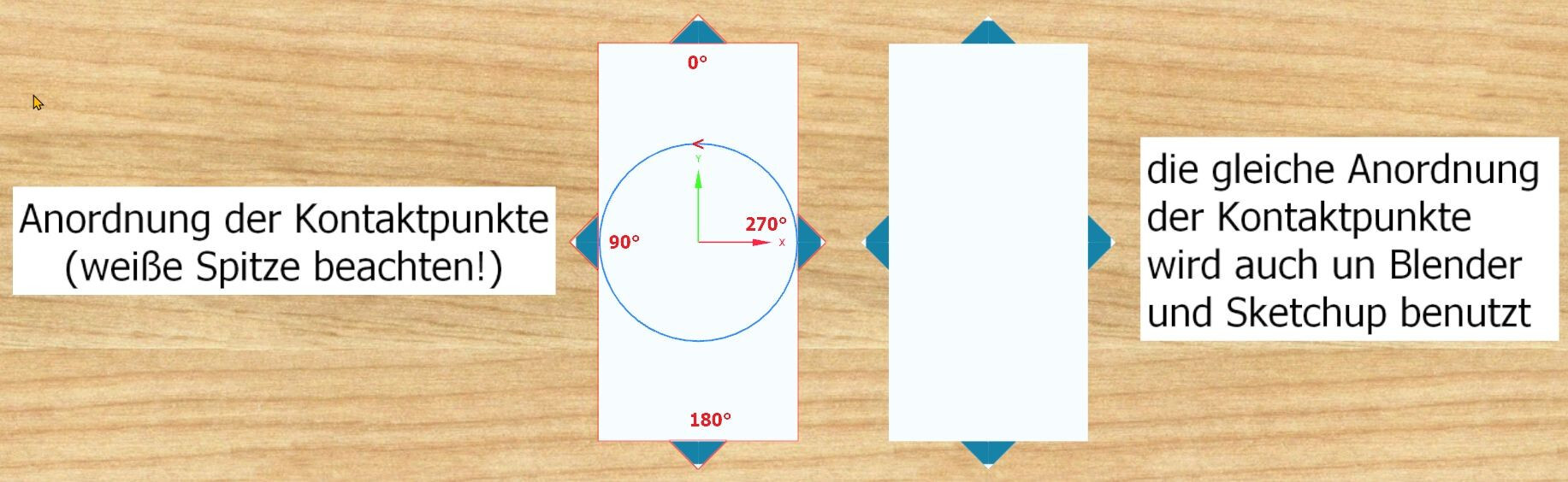

vor einer Stunde schrieb Little:
Dein Beispiel ist zwar auch eine Lösung...
... die einfachere Lösung zum Merken ist allerdings diese...
... weiße Spitze nach außen.
(Welche Lösung man wählt, hängt noch davon ab, ob und wie man die Objekte gegeneinander verdrehen möchte...)
