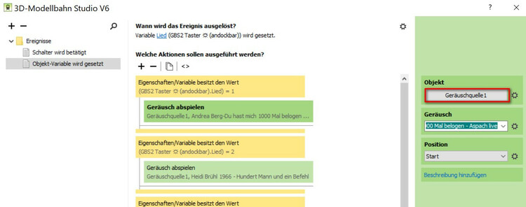

Wüstenfuchs Geschrieben 28. August 2021 Geschrieben 28. August 2021 Hallo opax63 und alle anderen, mehr aus Jux hatte ich den Kurzen vorgeschlagen Deine Band in ihre Hochwasseranlage mit ein zu bauen (Stichwort Truppenbetreuung). Dabei ist diese Testanlage rausgekommen. Über den Link könnt Ihr Anlage und die von den Kurzen verwendeten Lieder runterladen. Leider kann ich diese nicht hier direkt einstellen, da sich die Musikdateien nicht Zippen lassen. Die von den Kurzen verwendete Zufallssteuerung ist theoretisch endlos erweiterbar, das Limit setzt hier der zu Verfügung stehende Speicherplatz.

Wüstenfuchs Geschrieben 28. August 2021 Geschrieben 28. August 2021 Am 28.8.2021 um 23:24 schrieb streit_ross: Bei mir tut sich höhrmäßig nichts, wenn ich Deine Testanlage extrahiere und auf den "Abspielknopf" drücke. Erweitern Hallo Streitross, evtl. mußt Du die Lieder neu in die Geräuchquelle Laden. Das ist bei mir schon öfters mal passiert, wenn die Kurzen mir eine Anlage mit nicht MBS-Elementen geschickt haben.
opax Geschrieben 29. August 2021 Autor Geschrieben 29. August 2021 Hallo Wüstenfuchs, um die Musik in in den MBS Ordner " Mein Geräusche " zu importieren müssten sie wohl erst in OGG-Dateien umgewandelt werden, damit Sie in den Katalog geladen werden können. Gruß opax63
Wüstenfuchs Geschrieben 29. August 2021 Geschrieben 29. August 2021 Hallo opax63, die Musikdateien sollten eigentlich Ogg- Dateien sein, deshalb wollte mein PC sie auch nicht zippen.
Balthazar100 Geschrieben 30. August 2021 Geschrieben 30. August 2021 Hallo Wüstenfuchs, mir wird in der Cloud nur die mbp-Datei zum Download angeboten, keine ogg-Dateien. Gruß Norbert
Wüstenfuchs Geschrieben 30. August 2021 Geschrieben 30. August 2021 Hallo Balthazar100 und alle anderen, ups, da ist irgendwas schief gelaufen. Versucht mal diesen Link (Anmerkung Neo: Aus Urheberrechtsgründen entfernt) , damit sollte es jetzt gehen.
Balthazar100 Geschrieben 30. August 2021 Geschrieben 30. August 2021 Hallo Wüstenfuchs, die Dateien sind jetzt alle da, nur wo müssen diese gespeichert werden damit die Musik auch abgespielt wird? Gruß Norbert
brk.schatz Geschrieben 30. August 2021 Geschrieben 30. August 2021 Hallo Norbert, ich habe den ganzen Ordner komplett nach "eigene Dokumente" kopiert. Bei geöffneter Anlage und unter Ruprik "Zusätzlich" das Symbol für Geräuschquelle auf die Anlage ziehen und anklicken. Im Eigenschaftsfeld unten rechts das Notenicon anklicken, das Bleistiftsymbol anklicken, der Geräuscheditor öffnet sich, hier das "+" Zeichen anklicken und die Songs hinterlegen. weil Neo hier sehr wahrscheinlich noch keine Freigabe gegeben hat kannst du die Musik nur aus dem Editor abspielen. Aus dem Eigenschaftsfeld kann ich die Songs nicht abspielen auch wenn sie mir angezeigt werden. Gruß Karl
brk.schatz Geschrieben 31. August 2021 Geschrieben 31. August 2021 Hallo Norbert, Am 30.8.2021 um 22:31 schrieb brk.schatz: Aus dem Eigenschaftsfeld kann ich die Songs nicht abspielen auch wenn sie mir angezeigt werden. Erweitern sorry, ich habe in den Einstellungen/Geräusche bei aktivieren kein Häkchen gesetzt. Gruß Karl
Wüstenfuchs Geschrieben 31. August 2021 Geschrieben 31. August 2021 Am 30.8.2021 um 21:27 schrieb Balthazar100: die Dateien sind jetzt alle da, nur wo müssen diese gespeichert werden damit die Musik auch abgespielt wird? Erweitern Karl hat ja bereits beschrieben wie Vorzugehen ist, aber Am 30.8.2021 um 22:31 schrieb brk.schatz: Bei geöffneter Anlage und unter Ruprik "Zusätzlich" das Symbol für Geräuschquelle auf die Anlage ziehen Erweitern ist nicht nötig, da Opax bereits eine Geräuschquelle eingefügt hatte die ich über die EV angesprochen habe. Diese findet man am besten über die Selektionsliste. Sobald die Sounddateien dort Aktualisiert sind, wird die Band nach betätigen der Taste im Vordergrund einen zufälligen Song aus der Liste Spielen. Dabei ist aber zu beachten, das jede Betätigung der Taste einen Song startet, daher sollte sie nicht gedrückt werden während ein Lied spielt.

streit_ross Geschrieben 31. August 2021 Geschrieben 31. August 2021 Hallo Wüstenfuchs also noch mal klar nachgefragt. Ist es nun möglich, durch die Betätigung des Tasters die Lieder zum Hören zu bringen oder schickst Du mir per PN eine Titelliste, damit ich mir die Lieder alleine downloaden kann ? Ich mag es nicht so gern, wenn ich Halbfabrikate noch in den eigenen Schraubstock spannen muß. Oder resolut formuliert: Eine Sache funktioniert nach dem auspacken oder sie geht retour. Ob da irgendwelche OGG-Files oder sonst was im Nachgang besorgt werden müssen, verderben mir den Spass. Also vorher darüber nachdenken. Nichts für ungut. Gruß streit_ross
Wüstenfuchs Geschrieben 1. September 2021 Geschrieben 1. September 2021 Hallo streit_ross, mit meinen zweiten Link ja, aber die OGG-Dateien müssen in der Geräuschquelle aktualisiert werden. Durch die Übertragung auf einen anderen Computer ändert sich leider der Dateifad, dadurch findet das MBS die Dateien nicht mehr und ersetzt diese durch "akustische Fragezeichen".

Balthazar100 Geschrieben 1. September 2021 Geschrieben 1. September 2021 Hallo Wüstenfuchs, bitte eine klare Anleitung wie ich die Geräuschquelle aktualisiere und bitte Fotos wo die Icons sind falls welche benötigt werden, denn mit den Begriffen in den bisherigen Kommentaren kann ich leider als Anfänger nichts anfangen. Gruß Norbert
HWB Berlin Geschrieben 1. September 2021 Geschrieben 1. September 2021 Hallo Balthazar100 Norbert, ich bin folgendermaßen vorgegangen Catalog-Geräusche-neu und habe die Songs im Catalog gespeichert dann habe ich eine neue Geräuschquelle mit den Songs gefüllt und in der Ereignisverwaltung die Geräuschquelle ausgetauscht bei den songs noch die wiederholung abschalten Gruß Hermann
