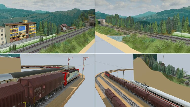

ich habe das Mini-Experiment
ME Zugwechsel
für die Version 7 abgeändert und neu hochgeladen.
Die Anlage befindet sich im Pausenmodus. Zum Start muss der Play-Button oben gedrückt werden.
Der automatische Zugwechsel wird durch die gegenseitige Auslösung von Fahrstraßen ausgelöst. Wenn die Fahrstraße 01 inaktiv wird, schaltet diese die Fahrstraße 02 auf aktiv und umgekehrt.
Gleiches gilt in Gegenrichtung für die Fahrstraßen 03 und 04.
Um den Betrieb etwas abwechslungsreicher zu gestalten, wurde jeder Aktivierung einer Fahrstraße eine zufällige Zeitverzögerung zwischen einer und zehn Sekunden vorgeschaltet.
Die alte Anlage wurde gelöscht und durch diese ersetzt:
856C4F5E-FD8C-4F06-8FB2-C91A464D72E4
Man könnte die Ereignisverwaltung noch etwas erweitern und den Zügen an den Beschleunigungskontakten zufällige Geschwindigkeiten zuweisen. Auch der Einbau zusätzlicher Blocksignale im ausgestalteten Teil wäre möglich. Dazu braucht die Ereignisverwaltung nicht geändert zu werden, sondern die neuen Signale müssen lediglich in den Fahrstraßen erfasst werden.
Viel Spaß beim Zuschauen
