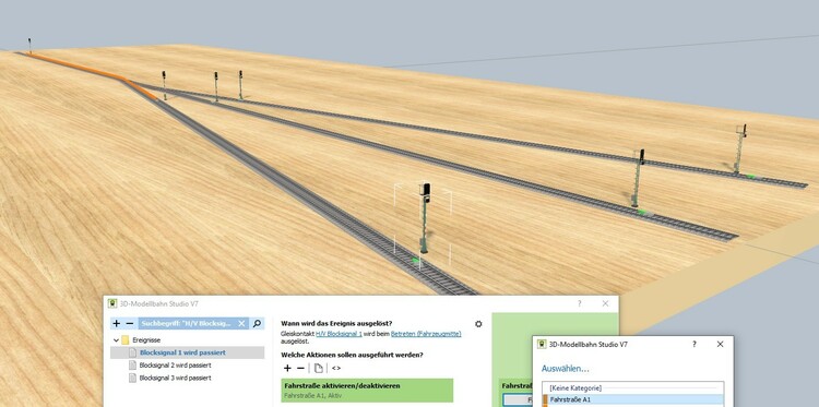

Goetz Geschrieben 4. November 2021 Teilen Geschrieben 4. November 2021 (bearbeitet) vor einer Stunde schrieb Hawkeye: ... wenn sich auf der vorherigen Fahrstraße kein Zug befindet. Dann lass den Zug im vorherigen Abschnitt die nächste Fahrstraße aktivieren. Irgendwann fährt er in diesen vorigen Abschnitt ein. Dabei überfährt er einen Kontakt. Nämlich den vom Signal, dass ihm die Einfahrt erlaubt hat. Das ist dein Ereignis, auf das du reagieren musst um die Fahrstraße für den Folgeabschnitt anzufordern. Wenn "Zug ist da" dein Argument ist, dann nimm "Zug trifft ein" als Auslöser. Ich habe versucht es bildlich darzustellen. Das ist eventuell verständlicher: Ein Zug überfährt das letzte Blocksignal vor der Ausfahrt. Dieses Ereignis nutze ich, um die Fahrstraße vom Ausfahrtsignal zum nachfolgenden Blocksignal zu aktivieren. Denn wenn der Zug das Blocksignal (vorne rechts) überfährt, dann wird er als nächstes die Ausfahrt aus diesem Abschnitt haben wollen. Ich schalte eine Ausfahrt nicht, wenn der Abschnitt bis zum folgenden Blocksignal frei geworden ist. Weil das überhaupt nicht sinnvoll ist. Diese Taktik nutze ich ausschließlich für Blockstrecken, die ich im Selbstblock Verfahren verwalten will. Eine Ausfahrt schalte ich dann, wenn ein eintreffender Zug sie benötigt. Viele Grüße Götz Bearbeitet 4. November 2021 von Goetz Link zu diesem Kommentar Auf anderen Seiten teilen More sharing options...
