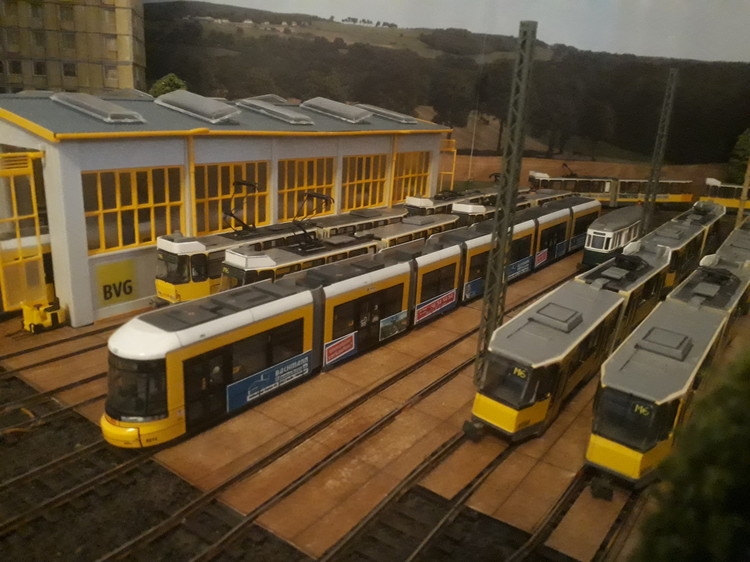

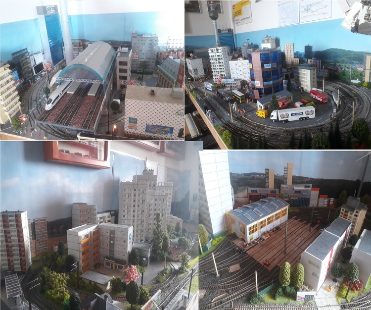

Ich hab dir im Anhang Bilder meiner Modellbahn angehangen. Ich hab versucht die Strecke am Alex beginnen zu lassen und sie in Hellersdorf enden zu lassen.
Es sind zwei Betriebshöfe drauf und die Strecke ist jeweils eingleisig im Oval angelegt. Die beiden Teile Berlin Mitte und Marzahn sind durch eine einhengbare Betonbrücke verbunden (Ausgang wegen Türbereich). Vielleicht wirkt die Anlage mächtig, die Fahrmöglichkeiten sind es leider nicht.

Deine Bilder haben mir sehr geholfen. Ich werde mich um dieses Projekt mal kümmern. Wenn ich es richtig interpretiere, ist der Bahnhof lediglich ein "Schau-Diorama" ohne Funktion. Ich werde versuchen, deine Modelle bei der Planung zu berücksichtigen.
2 Dinge muss ich anmerken: Der Mindestradius von 360mm liegt mir schwer im Magen. Bei meinen Straßenbahnen kann ich fast auf 250mm runtergehen (und habe das per Flexgleis auch durchgezogen. Zum anderen werde ich die Planung wieder mit Märklin M machen, das ähnliche Werte hat wie Piko A, da ich mich mit dem Gleissystem auskenne und ich mich nicht bei der Planung unnötig im suchen verzettele.

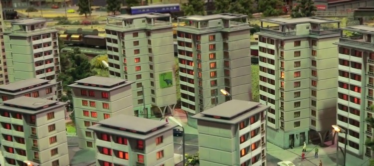

Noch eine Anmerkung zu deinen Bildern:
Du hast recht pompöse (maßstäbliche) Bauten auf deiner Anlage. Damit nimmst du allerdings viel Grundfläche zur Gestaltung weg und überfrachtest den Gesamteindruck. Wenn diese Gebäude als Halbrelief nur die Szene bereichern (evtl. auch etwas niedriger!), könnten weitere Möglichkeiten entstehen. In diese Richtung werde ich mal mein Versuch ausrichten.

Hi Modellbahnspass,
der Bahnhof Alexanderplatz ist lediglich zum Anschauen auf der Anlage, weil er ein markantes Gebäude aufn "Alex" ist. Bei den Radien bin ich ehrlich gesagt etwas überfragt. Ich hab beim Bau meiner Anlage oft bemerkt, dass die Flexity von Halling in Kurven für eine Straßenbahn doch relativ steif ist.
Danke für den Tipp mit den Gebäuden. Da sprichst du echt einen wunden Punkt an. Zum einen ist es außerordentlich schwer im Handel an wirkliche Großstadtgebäude zu kommen. Zum anderen sind die Häuser dann entweder absolut maßstabsgetreu (Siehe Plattenbauten Marzahn) oder insgesamt verkleinert (siehe Skyline Alexanderplatz). Wenn die Häuser direkt nebeneinander stehen, wirkt es auffällig negativ. Wenn ich die maßstäblichen Häuser in den Hintergrund stelle, hat es fast eine negative Wirkung, als würde alles nach Hinten hin größer werden. Das ist schon eine richtige Herausforderung. Und wie man sehen kann, ist die Anlage ja auch nachträglich gewachsen.
Du hast da echt den Nagel auf den Kopf getroffen - es gibt kaum Gestaltungsmöglichkeiten. Die Gleise und Straßen liegen fast "um die Häuser herum", da wo eben Platz war.

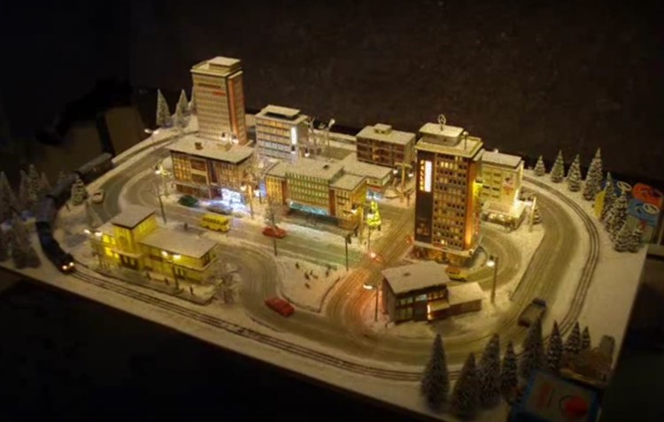

Es gibt Anlagen aus den 70er/80er Jahren, bei denen das "City"-Layout genial getroffen ist. Ich hab dir dazu mal ein Bild ausm Netz angehangen. Die Gebäude und Straßenzüge wirken harmonisch und abgestimmt. Da fällt es auch nicht auf, dass die Hochhäuser viel "kleiner" gehalten sind. In Berlin stehen aber halt Plattenbauten mit teils über 20 Stockwerken. Das ist absolut markant und typisch Marzahn (Wiedererkennungswert)... ...die einzige Alternative zu den "großen Klötzen" wären die Plattenbauten von TT (Bild 2), die werden aber nichtmehr produziert...
Und da kommt bei mir die Ratlosigkeit durch. Einerseits Berliner Erkennungswert - andererseits anschauliche, harmonische Platte, so wie das Faller Layout

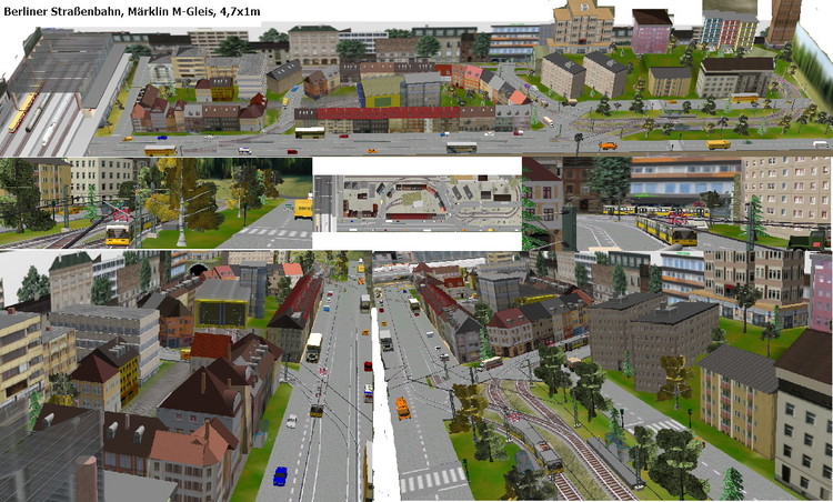

Voila`: 4,8x1m Berliner Straßenbahn, wie ich sie gestalten würde.
Ich habe zum einen ebenfalls einen Bahnhof (Zoo - da ich den bereits aus einem anderen Projekt hatte) platziert. Zudem habe ich die von dir erwähnte unterschiedliche Schienen-Straßen-Kombination an der Front verwirklicht und sowohl Plattenbauten und Altstadt verbaut. Deine Großmodelle habe ich wie angekündigt als Halbrelief an den Anlagenrand verbannt. Solche interessante Modelle müssen genutzt werden! Allerdings sollten die Nachteile dabei nicht aus dem Auge gelassen werden. Alternativ wären die Klötzer auch ein guter Abschluß an der Stirnfront!
Und nun zum Abschluß ein grober Überblick:

Es freut mich, wenn ich deinen Geschmack getroffen habe. So würde ich es möglicherweise unter den gegebenen Bedingungen gestalten. Natürlich ließe sich bei der Querverbindung ggf. die Altstadtfront noch durch deine modernen Bauten ersetzen, aber ein Teil von Altbauten halte ich für unabdingbar.
Zum Betriebsablauf:
Auf der 2-gleisigen Rundstrecke lassen sich jeweils mindestens 2 Straßenbahnen im Blockabstand betreiben. Daneben gibt es eine 2-gleisige und eine 1-gleisige Wendeschleife. Der Betriebshof lässt Platz für 2 weitere Straba`s.  Wieviel Triebwagen setzt du auf deiner Anlage ein?
ggf. könnte der Betriebshof etwas erweitert werden. Wie bereits gesagt, könnten deine Riesen-Wohnblocks als Stirnfront-Abschluß sagenhafte dienste leisten.

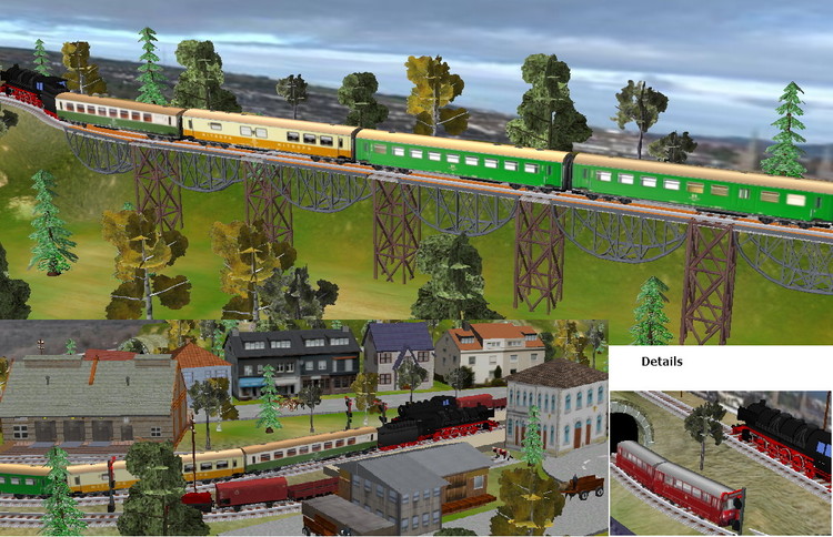

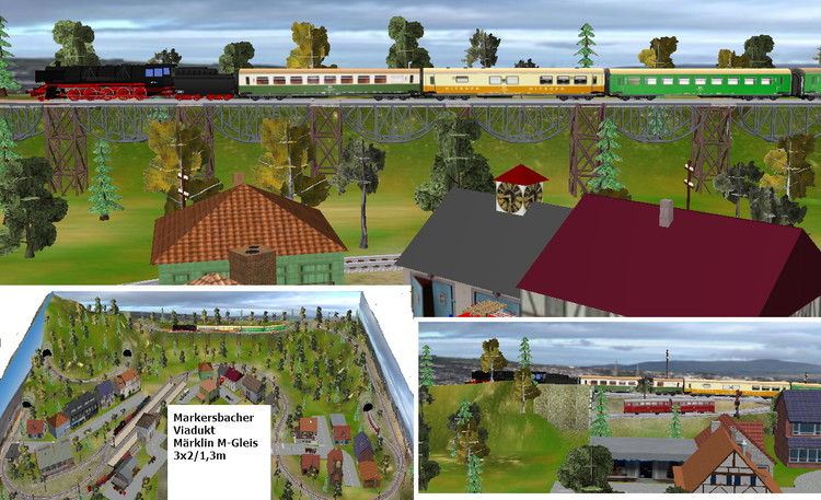

Heute wurde zum wiederholten Mal in Eisenbahnromantik eine Filmsequenz vom Markersbacher Viadukt gezeigt. Obwohl ich schon lange zu der Erkenntnis kam, das dies ein typischen Modellbahnthema abgeben könnte, bin ich nicht auf die Idee gekommen, eine entsprechende Planung zu erstellen. Das musste geändert werden.
Voila`, hier ist das Ergebnis
Modellbahnspass

Hallo fmkBerlin
Sicher wäre das ein schönes Modell für das Studio. Es muss aber nicht konkret  die Markersbachbrücke sein. Meine Anlagenvorschläge gingen in der Vergangenheit auch schon zur Sauschwänzlebahn, wo eine ähnliche Brücke von mir verbaut wurde. Man kann mit den vorhandenen Rundbogenbrücken durchaus die Richtung so wie ich vorgeben. Schön wäre allerdings eine angemessene Stahlpfeilerkonstruktion für den Katalog.
Vielleicht baut ja jemand so ein Basic...

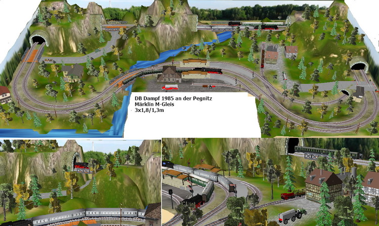

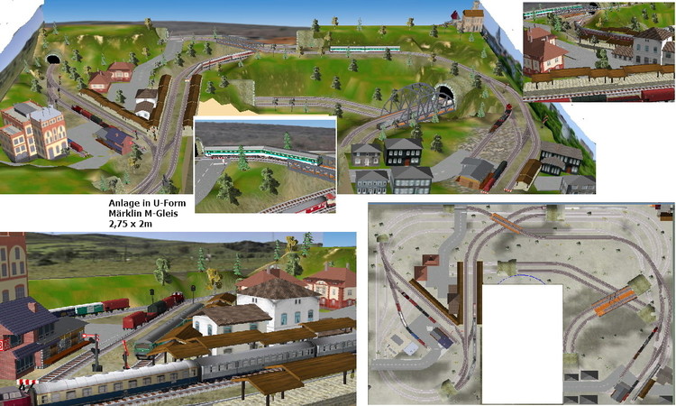

Hallo Gemeinde
In den letzten Tagen habe ich immer überstürzt und "unter Zeitdruck" meine geistigen Ergüsse hier veröffentlicht.
Üblicherweise mache ich erst eine kleine Handskizze zur Größengestaltung und dann erst eine Zeichnung mit meiner geliebten Märklin-Gleisplanschablone. In diese Zeichnung kommen dann noch ein paar grobe Skizzen für die Geländegestaltung und einige Häuser. Wenn dieses Gerüst steht, kommt dann die Vollendung am PC. Auf diese Vorarbeiten hatte ich zuletzt verzichtet um möglichst schnell zu reagieren.
Jetzt lasse ich es wieder etwas gemütlicher angehen. Schließlich will ich ja auch meinen Spaß haben!9_9
Bevor ich mir wieder eine reale Begebenheit als Vorbild suche, hier eine weitere Anlage nach bewährtem Muster erstellt:
Viel Spaß

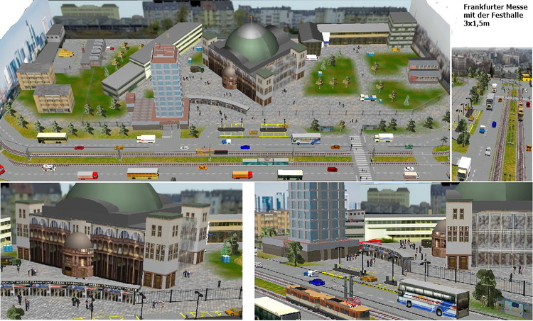

unser hiesiger "Helle Markt" ist gelaufen. In Frankfurt hätte ich auf das "Frankfurter Frühlingsfest" noch bis Pfingstdienstag warten müssen, um den "Wäldchestag" zu feiern. Da sag noch mal einer, die Frankfurter wären uns voraus!
Apropos Wäldchestag: Ein guter Grund, wieder eine Anlage zu kreieren.
Schönen Tag wünscht

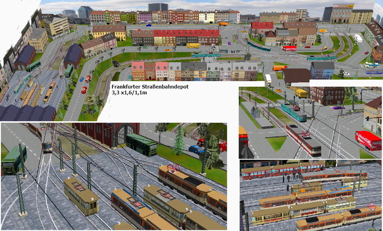

Aus eigenem Interesse zu deinen Frankfurter Anlagenvorschlägen - Wie würdest du eure Betriebswerkstatt Heddernheim umsetzen?
Ich bin schonmal mit der U-Bahn daran vorbeigefahren und fand die Aufmachung und die Architektur (70er/80er Jahre?!) spannend, vor allem das kleine Stellwerk am Bahnsteig Richtg. Innenstadt!
