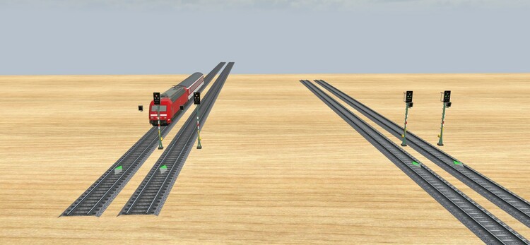

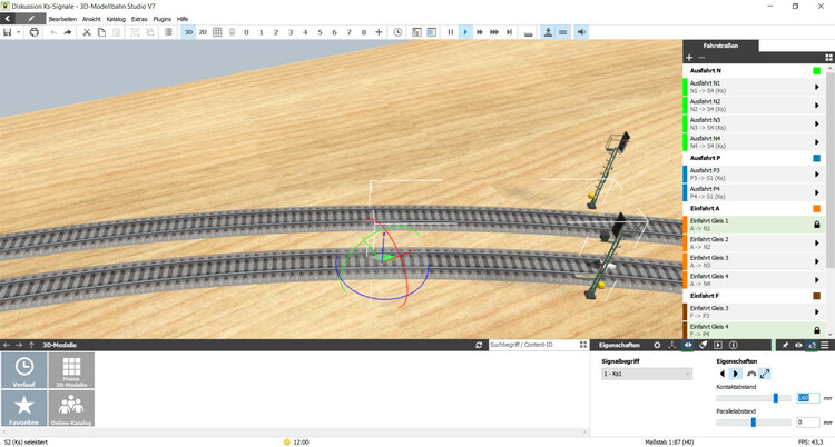

Spurwechsel Geschrieben 19. Juli 2022 Geschrieben 19. Juli 2022 Moin zusammen, ich habe ein ähnliches Problem. Das Ks-Zusatzsignal Zs3 ist nach fast jedem Neustart versetzt vom Hauptsignal. Anfangs hatte ich mich gefreut, dass der Fehler bei der alternativen Blechtafel nicht auftritt. Aber jetzt muss ich feststellen, dass auch hier der Wurm drin ist. Viele Grüße Spurwechsel
Roter Brummer Geschrieben 20. Juli 2022 Geschrieben 20. Juli 2022 Hallo @Spurwechsel, leider kann ich dein Problem nicht nachvollziehen. Die Zusatzanzeiger bleiben bei mir immer an ihrem Platz. Auch nach mehrmaligem Verschieben und Neustarts. Überprüfe bitte einmal, ob die Zusatzanzeiger mit dem Signal verknüpft sind (Kettensymbol). Ansonsten wäre eine kleine, hier eingestellte Demo-Anlage (Gleis mit Signalkombination genügt) äußerst hilfreich. HG Brummi
Spurwechsel Geschrieben 20. Juli 2022 Geschrieben 20. Juli 2022 Moin Brummi, habe die Anlage einfach angehängt. Bin schon gespannt woran das liegen mag. Beste Grüße Spurwechsel Transrapid_005c2 LAE (Automatik).mbp

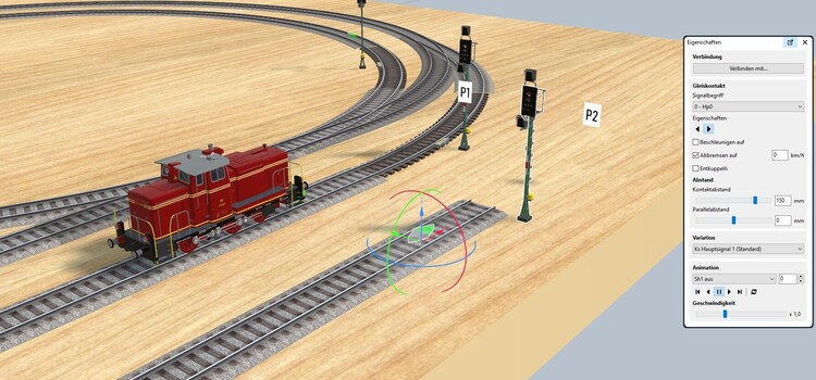

Goetz Geschrieben 20. Juli 2022 Geschrieben 20. Juli 2022 Hallo @Spurwechsel, ich habe deine Anlage geladen, die Aufsätze auf den Signalen an die richtige Position gerückt die Anlage gespeichert und dann diese neue Version wieder geladen: Wie du siehst, bleiben die Aufsätze dann bei mir an der richtigen Stelle. Nun müssen wir rausfinden, was du anders machst. Speicherst du deine Anlage, nachdem du die Aufsätze korrigiert hast? Oder lädst du eventuell immer wieder die alte, unkorrigierte Version der Anlage? Ist deine V7 auf dem aktuellen Stand? Viele Grüße Götz

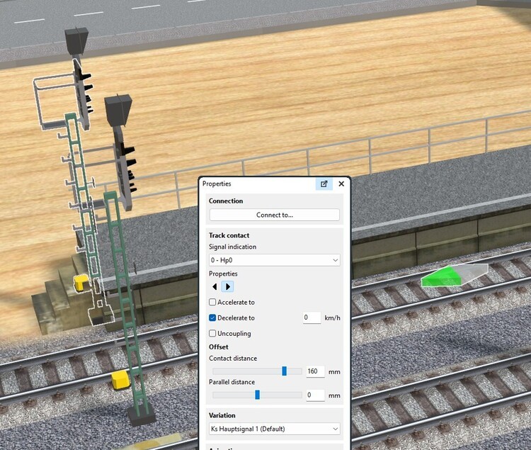

Phrontistes Geschrieben 12. Januar 2024 Geschrieben 12. Januar 2024 vor 33 Minuten schrieb Hawkeye: Dieses Verhalten "nach jedem neuen Laden ..." kann ich jetzt nicht mehr mit deiner obigen Anlage, weder in V7 noch in der V8.5 nachvollziehen. Ich schon (in V. 8.5). Schau' mal N1 an (dieses wird u.a. in Andreas' Eingangspost genannt): @AndreasWB hatte das Signal nicht in die Treppe gestellt. Man sieht auch sofort, dass die Kontakte von N1 und N2 verschiedene Positionen und die gleiche Kontaktdistanz von 160 mm haben, die Signale aber nebeneinander stehen. Auch bei N4 (Gleis ganz vorne, auch dieses nennt Andreas im Eingangspost) ist gleich klar, dass das Signal nicht richtig steht. Einmal an der Kontaktdistanz gerüttelt und schon stehen die Signale weiter vorne. Das ist auch dann noch so, wenn ich die Anlage (mit 8.5) speichere und dann erneut lade. Hinweis für @Neo: Wenn das Signal falsch steht, steht es an einem Gleisende (an dem sich aber ein Gleis anschießt). Möglicherweise spielt die Ladereihenfolge eine Rolle, so etwas hatten wir schon einmal. Dafür spricht auch, dass ich Dir eine Konstellation gemeldet habe, da ist stehen einige Signale manchmal richtig, manchmal nicht (auch hier an einem Gleisende an dem sich aber ein Gleis anschießt). Beste Grüße Phrontistes

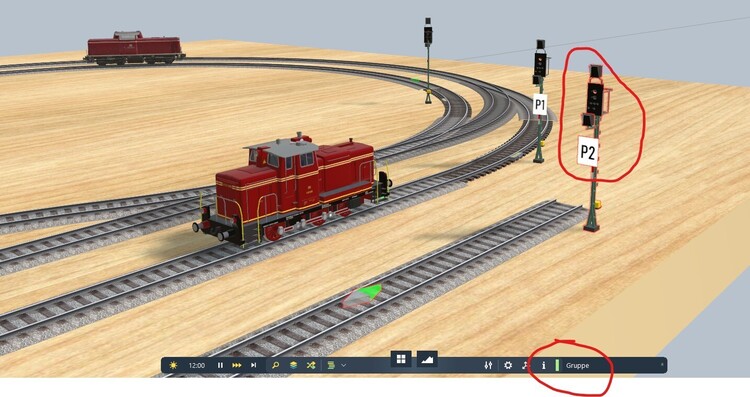

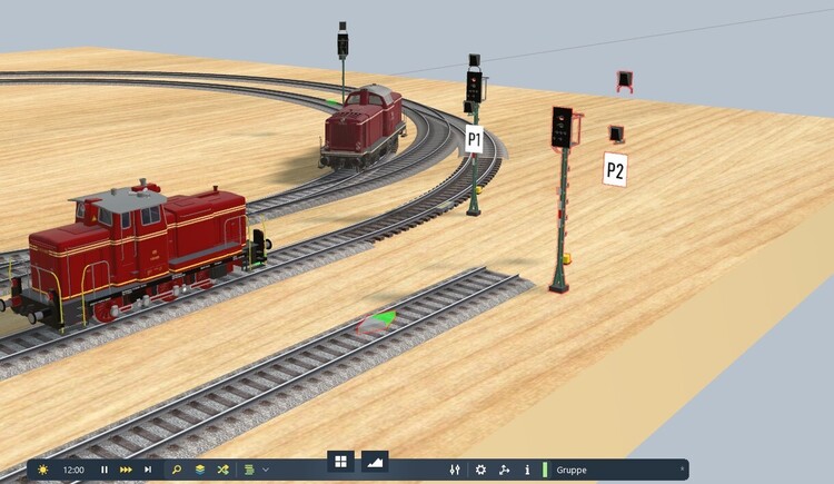

Hawkeye Geschrieben 12. Januar 2024 Geschrieben 12. Januar 2024 vor 1 Stunde schrieb Hawkeye: Ändert man den Kontaktabstand an einem Gleisende bleiben die Zusatzanzeiger, die per Kontaktpunkt mit dem Signal verbunden sind in ihrer Position, nicht aber ein Objekt, das per Verknüpfung scheinbar mit dem Signal verbunden wurde. Hallo @Neo, wenn man das Signal mit den Zusatzsignalen und dem Schild gruppiert und dann am Gleisende verschiebt, dann "lösen" sich die Kontaktpunkte der Zusatzsignale zum Signal. Kann man das abstellen? VG, Hawkeye
Hawkeye Geschrieben 12. Januar 2024 Geschrieben 12. Januar 2024 Hallo @Neo, ist nur eine Vermutung. Da es sich hier auch um verknüpfte Objekte handelt und wohl wieder unterschiedliche Ergebnisse beim Laden einer Anlage erzielt werden, ein Hinweis auf ein anderes von dir bereits gelöstes Problem. Kann die Ursache hier auch in verschiedenen verwendeten Prozessoren liegen? VG, Hawkeye
Phrontistes Geschrieben 12. Januar 2024 Geschrieben 12. Januar 2024 vor 27 Minuten schrieb Hawkeye: Kann man das abstellen? Nein, weil vor 2 Stunden schrieb Hawkeye: sich die reine Verknüpfung aber wohl auf den Mittelpunkt eines Objektes bezieht Die Zusatzsignale stehen ja richtig. @Neo sollte das Verhalten abstellen, dass das Gleisende für die dargestellte Position des Signals eine Rolle spielt, egal, ob sich ein Gleis anschließt oder nicht.
