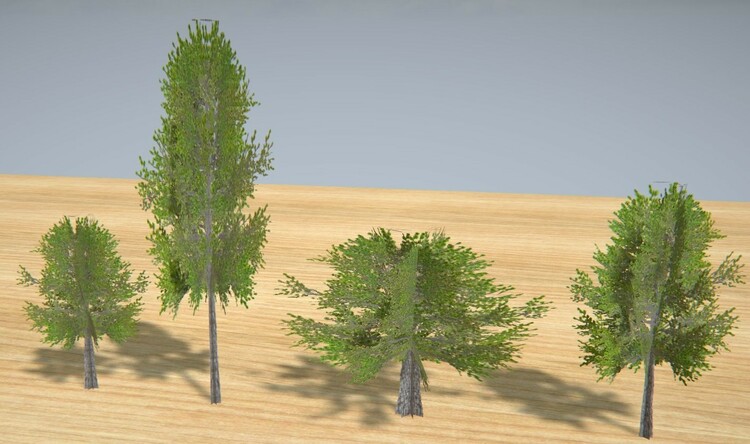

nachdem nun alles klar ist (funktioniert ja im Prinzip wie eine russische Matrjoschka), kommt jetzt die Aufklärung, wozu das Ganze nützlich sein soll. Es geht um Low-Poly Laubbäume, denen man nicht direkt ansieht, dass sie nur aus einfachen Ebenen bestehen.
Bitte den Baum nicht zu kritisch ansehen. Das ist nur ein Versuch, wie es gehen könnte. Die Optik ist noch katastrophal.
Zurück zum Thema: Der linke Baum steht so da, wie er aus der Schachtel kommt. Der zweite Baum wurde durch die erste Animation auf die doppelte Höhe gebracht. Auch das ist im Moment noch komplett übertrieben, zeigt aber besser die Wirkungsweise. Beim dritten Baum wurde mit der zweiten Animation der Umfang verdoppelt. Auch total übertrieben. Beim vierten Baum wurden beide Animationen kombiniert.
Wohl gemerkt: Das ist immer dasselbe Modell!

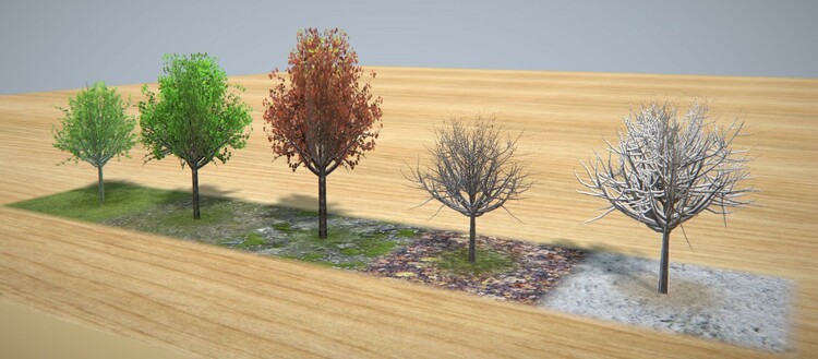

ich bin mit den Bäumen etwas weiter gekommen. Sie sollen ja wachsen können und man soll ihnen als Low-Poly-Kandidaten nicht so sehr ansehen, dass sie lediglich aus angemalten Flächen bestehen.
So ein Baum hat jetzt 68 Polygone und kommt in folgenden Variationen:

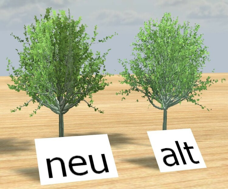

Zum Schluss noch der Vergleich zum Vorgänger-Modell:
Durch die Variationen können mehrere Modell zusammengefasst und damit der Katalog ordentlich aufgeräumt werden. Außerdem sind die Teile besser zu handhaben, weil sie nicht mehr einen unnötig großen Bezugsrahmen haben.

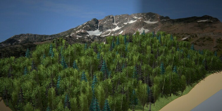

Ich schätze vor allen Dingen die kleinen Baumgruppen sehr, weil man da doch recht schnell polygonsparend eine Fläche füllen kann. Vielleicht hast Du diesbezüglich noch eine Idee.
Hallo Brummi,
eine geniale Idee, die durch Easy auch noch umsetzbar ist. Also - schnell ein paar Bäume für den "Wald" in den Katalog.
