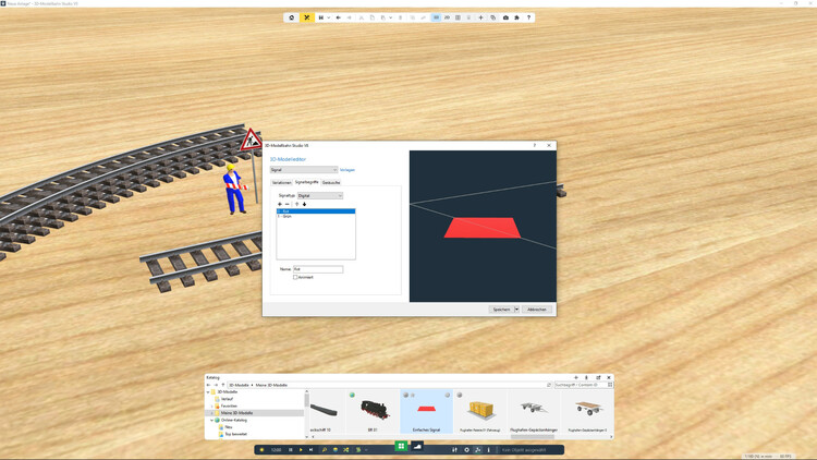

JimKnopf Geschrieben 12. Februar 2023 Autor Geschrieben 12. Februar 2023 Hallo zusammen Ich habe für die Steuerung der Autos ein einfaches virtuelles Signal gebraucht was gut sichtbar ist und sehr wenig Polygone (20) hat da ich es in einer ausgeblendete Ebene abgelegt habe. Entwurf ID AC472F05-8D72-4FB5-B060-846AE970E430 für das Signal es hat nur zwei Begriffe 0-Rot und 1-Grün. In dem kurzen Video ist zu sehen wie ich sie eingesetzt habe um den Verkehr zu steuern. Ich werde @Neo das Signal für den Online Katalog anbieten. Gruß Axel

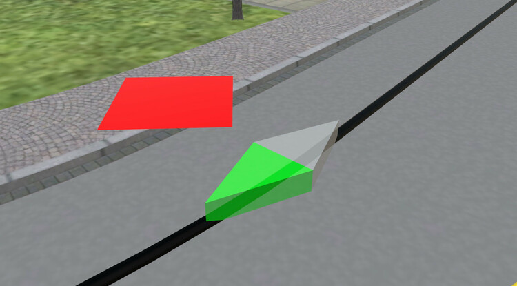

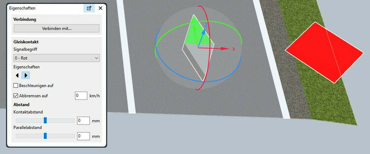

Herman Geschrieben 13. Februar 2023 Geschrieben 13. Februar 2023 (bearbeitet) Hello @JimKnopf , thanks for the change in publishing. In the new one I noticed something : the active side of the track contact that we can choose ( yellow, green or both ) is depending on the color of the signal. Is that special effect wanted , so that we can set it different for green and red light ? Not usual for MBS signals. Hallo @JimKnopf , danke für die Änderung der Veröffentlichung. In der neuen Version ist mir etwas aufgefallen : die aktive Seite des Gleiskontakts, die wir wählen können ( gelb, grün oder beides ) ist abhängig von der Farbe des Signals. Ist dieser spezielle Effekt gewollt, so dass wir ihn für grünes und rotes Licht unterschiedlich einstellen können ? Ungewöhnlich für MBS-Signale. Kind regards, Herman Bearbeitet 13. Februar 2023 von Herman
JimKnopf Geschrieben 13. Februar 2023 Autor Geschrieben 13. Februar 2023 Hallo @Herman diesen Effekt hast du bei allen Signalen, ich habe leider keine Ahnung wie beim speichern im Modelleditor die Richtung A im Gleiskontakt festlegen kann. So musst du bei den Eigenschaften für jede Signalstellung die Richtung einstellen. Vielleicht kann mir da einer weiterhelfen ? Hello Hermann, this effect you have with all signals, I have unfortunately no idea how when saving in the model editor can set the direction A in the track contact. So you have to set the direction for each signal position in the properties. Maybe someone can help me there ? Greetings Axel
Roter Brummer Geschrieben 13. Februar 2023 Geschrieben 13. Februar 2023 Hallo Axel, vor einer Stunde schrieb JimKnopf: ich habe leider keine Ahnung wie beim speichern im Modelleditor die Richtung A im Gleiskontakt festlegen kann. wenn du im Modelleditor ein neues Signal anlegst, kannst du, genau wie im normalen Editor, Richtung, Position und Geschwindigkeitswerte vor-einstellen. Du kannst das auch jetzt noch mit Rechtsklick auf das Katalog-Icon verändern und erneut abspeichern und hochladen. HG Brummi
JimKnopf Geschrieben 13. Februar 2023 Autor Geschrieben 13. Februar 2023 Danke @Roter Brummer werde ich nachher ändern. Gruß Axel
Herman Geschrieben 13. Februar 2023 Geschrieben 13. Februar 2023 (bearbeitet) 2 hours ago, JimKnopf said: You have this effect with all signals Yes that is true, I was wrong there. But what I ment : take a trct, set once the direction for triggering. Then connect it with a traffic light. All the options of the light will be set to the first chosen direction. ( but are individual changeable ). The duo signals + trct ( train traffic ) are predefined, and the same direction for all lights of the signal. ( but changeable ) I like your idea much, it can maybe help us by road traffic regulation. ( simultanious post I just read your last reaction ) Ja, das stimmt, da habe ich mich geirrt. Aber was ich meinte: Nehmen Sie einen Schalter, stellen Sie einmal die Richtung für die Auslösung ein. Dann verbinde es mit einer Ampel. Alle Optionen der Ampel werden dann auf die erste gewählte Richtung eingestellt. ( sind aber individuell änderbar ). Das Duo Signale + trct ( Zugverkehr ) sind vordefiniert, und die gleiche Richtung für alle Ampeln des Signals gleich. ( aber änderbar ) Deine Idee gefällt mir sehr, sie kann uns vielleicht bei der Straßenverkehrsordnung helfen. ( gleichzeitiger Beitrag ich habe gerade Ihre letzte Reaktion gelesen ) Regards, Herman Bearbeitet 13. Februar 2023 von Herman translation

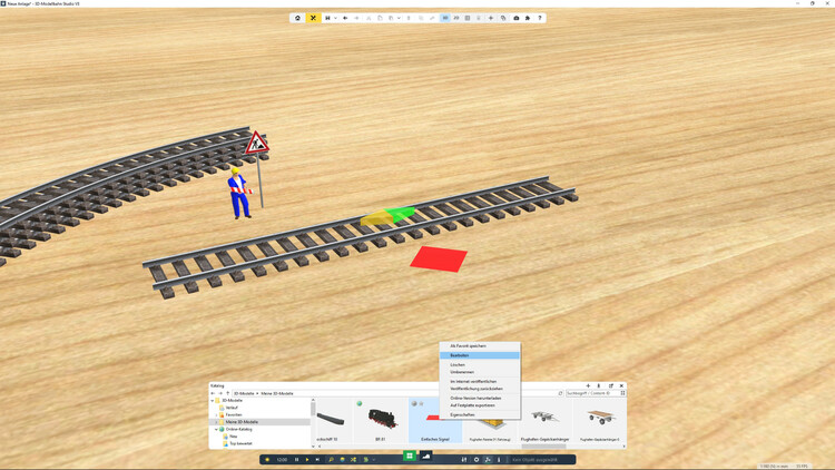

JimKnopf Geschrieben 14. Februar 2023 Autor Geschrieben 14. Februar 2023 Hallo @Roter Brummer wenn ich das Modell mit Rechtsklick bearbeite habe ich folgende Möglichkeiten… aber ich sehe leider keine Möglichkeit die Richtung A im Gleiskontakt voreinzustellen, wahrscheinlich sehe ich mal wieder den Wald vor lauter Bäumen nicht. Danke für deine Hilfe in voraus. Gruß Axel
Little Geschrieben 14. Februar 2023 Geschrieben 14. Februar 2023 (bearbeitet) hier die gewünschte Richtung einstellen und mit dieser Einstellung nochmal unter Meine Modelle speichern.... Bearbeitet 14. Februar 2023 von Little
JimKnopf Geschrieben 14. Februar 2023 Autor Geschrieben 14. Februar 2023 (bearbeitet) Danke @Little da wäre ich ja nie draufgekommen. Habe den Entwurf geändert, die ID hat sich nicht geändert 964BC8F4-0FA7-4292-997E-CE70717BC0C9 Gruß Axel Bearbeitet 14. Februar 2023 von JimKnopf Nachtrag

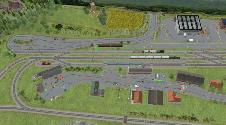

JimKnopf Geschrieben 23. April 2023 Autor Geschrieben 23. April 2023 Hallo @Neo und alle, ich bin so frei, und biete dir das Modell «Einfaches Signal» vom 14.Feb.2023 noch einmal für den Katalog an. Auf meiner Anlage «Plan 16» habe ich die Signale hauptsächlich für die Steuerung des Autoverkehr eingesetzt. Man hätte auch die Eigenschaft von den Kontakten ändern können, aber man hat keinen Überblick welche Eigenschaft gerade gesetzt ist, nur im Eigenschaft Fenster bei angeklickten Kontakt kann ich es sehen. Um die Anlage hier zeigen zu können habe ich alle Signale durch Lichtsignale ersetzt, was mich obendrein gleich knapp 47000 Polygone gekostet hat. (Ich habe einen Dampfrechner aus anno Knipp) Entwurf Anlage "Plan 16" unter FA37138D-C09F-4E0D-A136-86D3BB3ECB4D Über eine Antwort würde ich mich freuen, auch gerne als PN. Gruß Axel

Phrontistes Geschrieben 26. April 2023 Geschrieben 26. April 2023 Am 23.4.2023 um 14:06 schrieb JimKnopf: Entwurf Anlage "Plan 16" unter FA37138D-C09F-4E0D-A136-86D3BB3ECB4D Hallo @JimKnopf, ich bin beeindruckt! Beste Grüße Phrontistes

Paul5102 Geschrieben 26. April 2023 Geschrieben 26. April 2023 servus @JimKnopf Toll gemacht! Und super Beschriftungen bei den Fahrzeugen..! LG Paul

Neo Geschrieben 27. April 2023 Geschrieben 27. April 2023 Am 23.4.2023 um 14:06 schrieb JimKnopf: Man hätte auch die Eigenschaft von den Kontakten ändern können, aber man hat keinen Überblick welche Eigenschaft gerade gesetzt ist, nur im Eigenschaft Fenster bei angeklickten Kontakt kann ich es sehen. Es gibt im Katalog verschiedene Kontrollampen (Kategorie Steuerung), mit denen ein Gleiskontakt verbunden werden kann. Der Gleiskontakt erhält dadurch die Möglichkeit, für jeden Schaltzustand der Kontrollampe eigene Einstellungen zu verwalten und ermöglich sofort die visuelle Bestätigung. Ich finde dieses System besser als ein virtuelles Signal, weil es mehr Gestaltungsmöglichkeiten bietet, z.B. auch mehr als 2 Zustände oder die Möglichkeit der umschaltbaren Beschriftungen. Wäre das nicht auch für deinen Fall besser? Viele Grüße, Neo
