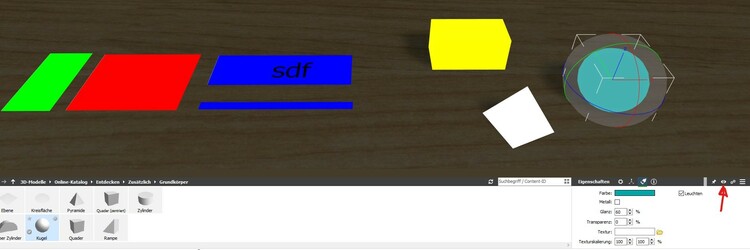

Hawkeye Geschrieben 30. April 2022 Geschrieben 30. April 2022 (bearbeitet) vor 19 Stunden schrieb JoachimFfm: Recht eckig und / oder mit variabler Größe wäre auch eine tolle Ergänzung. Hallo Joachim, auch das geht, auf eine andere und vielseitige Weise. Mit der "Beschriftung", dann aber nur flach oder mit "Grundkörpern" in 3D, die können auch leuchten. Ein oder Ausblenden geht über das Auge (Pfeil) oder per EV mit "Sichtbarkeit setzen" Damit gibt es fast unendliche Möglichkeiten in Form und Farbe (nur nicht Blinkend) zum Austoben. Viele Grüße, Hawkeye Bearbeitet 30. April 2022 von Hawkeye
Hawkeye Geschrieben 30. April 2022 Geschrieben 30. April 2022 vor 39 Minuten schrieb Hawkeye: (nur nicht Blinkend) Doch geht auch in der EV mit einem Timer. VG, Hawkeye Blinkender Grundkörper.mbp
