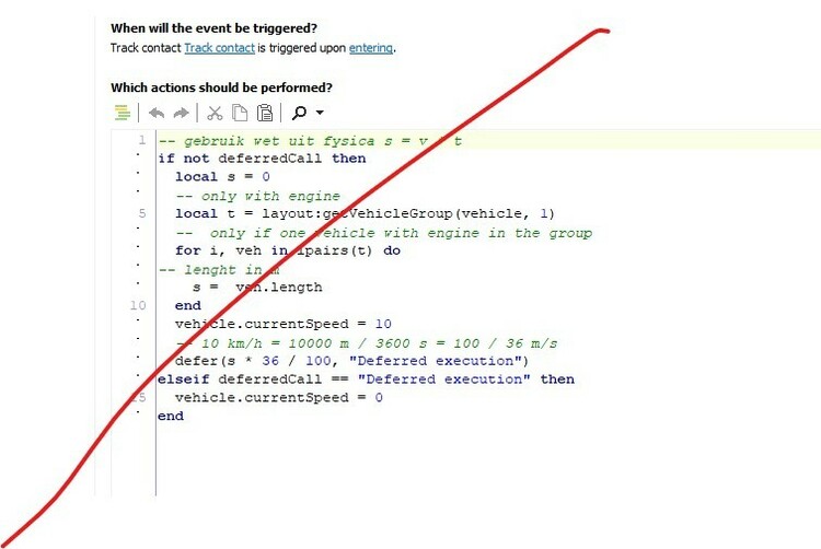

Hello @fietsende , maybe obsolete or not, but you gave me something to think about.
If we use s = v * t ( Physics) and we know the length of a vehicle we can calculate the time to let him exactly stop on the disconnecting rail.
I used scripting because we can find the length of the train and use this.
Hallo Jan , vielleicht veraltet oder nicht, aber du hast mir etwas zum Nachdenken gegeben.
Wenn wir s = v * t verwenden ( Physik ) und wir die Länge eines Fahrzeugs kennen, können wir die Zeit berechnen, um ihn genau auf der Trennschiene anhalten zu lassen.
Ich habe Skripting verwendet, weil wir die Länge des Zuges ermitteln und diese verwenden können.
stop exactly on.mbp
Please look at the other solution further in this post, the layout:getVehicleGroup was not needed, only the length of the triggering vehicle. vehicle.length.
Bitte schauen Sie sich die andere Lösung weiter unten in diesem Beitrag an, die layout:getVehicleGroup wurde nicht benötigt, nur die Länge des auslösenden Fahrzeugs. vehicle.length.
Kind regards. Mit freundlichen Grüßen. Herman
Edited by Herman

Hi Herman,
try autodeceleration to 0 for different distances (especially long ones). This must be inner-black-hole-physics. Well, maybe in other situations it works, but better study small samples.
greetings
Hello, thank you @Andy . As always I was to quick, and maybe distracted. But it works fine for that specific question.
Here is a much simpler solution. I certainly didn't want to disturb anyone with this . †
Hallo, danke @Andy . Wie immer war ich zu schnell, und vielleicht abgelenkt. Aber für diese spezielle Frage funktioniert es gut.
Hier ist eine viel einfachere Lösung. Ich wollte sicher niemanden damit stören.
Regards, Herman
stop exactly on 2.mbp
Edited by Herman
