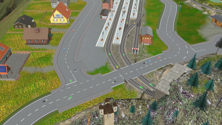

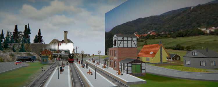

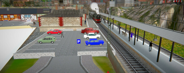

prinz Geschrieben 16. Juni 2022 Geschrieben 16. Juni 2022 Hallo zusammen, wieder hat es eine meiner älteren Anlagen nach MBS V7 geschafft. Besonders die Steuerung der Abzweige zum Nebenbahnhof hatte mir ganz schön Kopfschmerzen gemacht. Um so stolzer war ich, dass alles lief. Jetzt in V7 konnte ich diese Steuerung wieder löschen, da die Fahrstraßen dies optimal übernehmen. Inhalt ist eine elektrifizierte Hauptstrecke mit einem Hauptbahnhof. Zu einer Seite hin wird noch ein Vorstadtbahnhof durchfahren, an dem nur Nahverkehrszüge halten. Zur anderen Seite bilden zwei Abzweigungen eine Schleife zu einem Nebenbahnhof. Die Anlage ist unter ID E027EA37-56E6-4525-8B94-D98BFAC7A673 veröffentlicht. Hier noch ein paar Impressionen: Übersicht Hauptbahnhof Bahnhofsvorplatz mit Busanbindung Vorstadtbahnhof Nebenbahnhof 1. Abzweig zum Nebenbahnhof (vorher ziemlich tricky, jetzt alles easy) Industrie Viel Spaß beim Schauen Grüße, Wolfgang

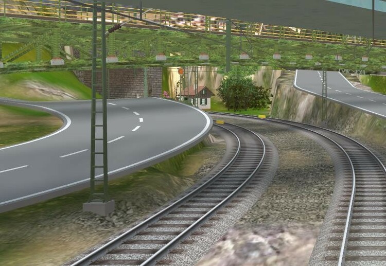

Balthazar100 Geschrieben 16. Juni 2022 Geschrieben 16. Juni 2022 Hallo @prinz, schöne Anlage, habe am Vorstadtbahnhof ein Gleis und die Oberleitung dazu zusammengeführt, Fehler per Zufall gesehen, hat aber die Funktion nicht beeinträchtigt. Grüße Norbert

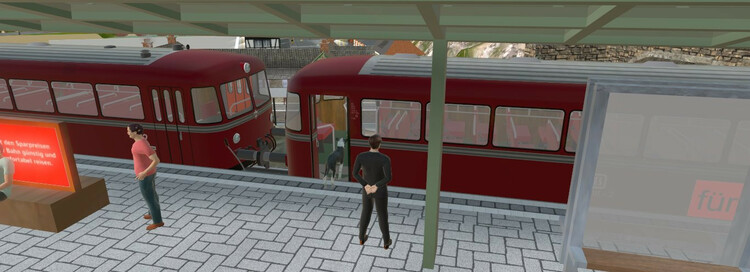

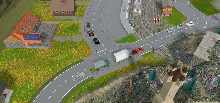

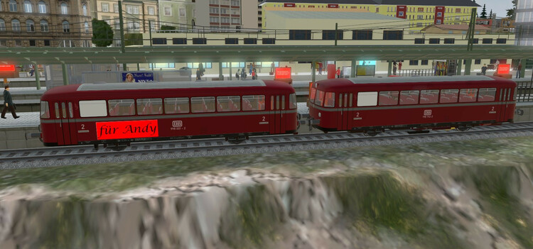

Andy Geschrieben 16. Juni 2022 Geschrieben 16. Juni 2022 Hallo Wolfgang, ja, hast Du eine sehr schöne Anlage gemacht! Mutig, die Straßenabzweigungen einzusetzen. Sie funktionieren fast immer. Aber habe sie in einer Situation erwischt, wo zwei Fahrzeuge aneinander geklebt haben, da gab*s ein wenig Durcheinander, aber (die rechte) hat sich dann wieder gefangen und das Problem aufgelöst. Nur der Schienenbus. Ohne Beiwagen? Brrr - geht für mich gar nicht. Das beißt, da fehlt was Gruß Andy

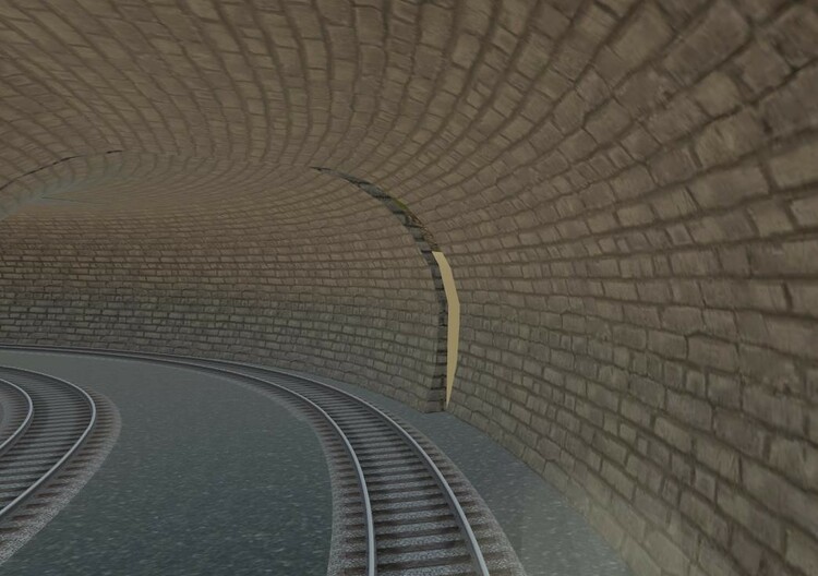

streit_ross Geschrieben 17. Juni 2022 Geschrieben 17. Juni 2022 Hallo Wolfgang, Soll keine Kritik sein. Zwei Schönheitsfehler habe ich als solche empfunden. Es regnet an einer Stelle in den Tunnel hinein: Und die Straße müsste noch etwas mehr unterfüttert werden. Gruß streit_ross
prinz Geschrieben 17. Juni 2022 Autor Geschrieben 17. Juni 2022 Die ersten Unschönheiten sind korrigiert: Straße unterfüttert bzw. durch Mauer gesichert, Leck im Tunnel beseitigt, Situation vor Bahnübergang bereinigt (Gleiskontakt verschoben), Schranke spießt Zug nicht mehr auf, und für Andy noch einen Beiwagen für den Schienenbus spendiert: Danke für Eure Kommentare. Viele Grüße, Wolfgang

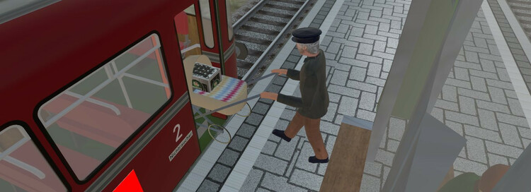

Andy Geschrieben 17. Juni 2022 Geschrieben 17. Juni 2022 (bearbeitet) ...und Achim paßt wieder einen Moment lang nicht auf... und der Bierdieb kennt sich mit der Linie auch aus: Bearbeitet 17. Juni 2022 von Andy
brk.schatz Geschrieben 17. Juni 2022 Geschrieben 17. Juni 2022 ....und "schwarzer Peter" sondiert mal die Lage. Gruß Kalli
Balthazar100 Geschrieben 18. Juni 2022 Geschrieben 18. Juni 2022 Hallo @prinz, ich habe mir die neue Anlage angesehen und ein paar Kleinigkeiten gefunden. 1. Die neue Betonmauer ist auf die Ebene Personen geraten, was nicht tragisch ist, aber damit kannst du noch einen Oberleitungsfehler finden. Die Oberleitung am Anfang der Betonmauer passt für die beiden linken Gleise nicht zusammen. 2. Ich finde das die Kontaktpunkte an der Schranke für die Autos zuweit weg sind, einmal der Haltepunkt für die Linksabbieger, der Haltepunkt an der Stoplinie und der Haltepunkt aus der Gegenrichtung vor der Schranke. 3. Wahrscheinlich geht es ohne großen Umbau nicht besser, aber die Bahnsteige am Bahnhof an der Schranke ragen ins Gleisbett 4. Die Schranke schließt noch während der Zug schon darüber fährt, hier müßte noch eine Verzögerung, wenn möglich, rein die die Züge erst bei geschlossener Schranke losfahren läßt. Alle diese "Fehler" sind Schönheitsfehler, die die Anlage in Ihrer Funktion ja nicht beeinträchtigen. Da ich zurzeit auch an einer Anlage bastele weiß ich inzwischen wie schwer es ist alles richtig zusammen zu setzen. Gruß Norbert

prinz Geschrieben 18. Juni 2022 Autor Geschrieben 18. Juni 2022 Schön, dass sich der schwarze Peter mal sehen lässt. Und die Bierversorgung ist auch geregelt. @Balthazar100 : Die Punkte sind erledigt. Nur mit der Situation an den Brücken über die Bahn (bei neuer Betonmauer) bin ich noch nicht so glücklich. Da die Strecke erst später elektrifiziert wurde, stimmten die Höhen nicht und nun führen die Oberleitungen zum Teil noch durch die Brücken. Hier ist eine etwas größere Aktion erforderlich. Die Kontaktpunkte an der Schranke sind korrigiert, nur den Kontakt auf der Vorfahrt-Achten-Spur der Abzweigung kann nicht weiter nach vorne gesetzt werden, da sich dort die Spuren (Links-/Rechtsabbieger) trennen. Zum Abzweig: Leider können hier "Zählfehler" auftreten, so dass die Abzweigung blockiert. Die Ursache hierfür suche ich schon lange. Ist auch eine längerer Leidensweg. Die Bahnsteige am Nebenbahnhof (an der Schranke) wurden neu gebaut. Der Bautrupp ist gerade abgezogen. Und die Schranke schließt jetzt bevor der Zug kommt. @streit_ross : Das war so eingerichtet (wenn auch mit anderer Geschwindigkeit). Leider machte der Ausfahrkontakt des Einfahrsignals das wieder zunichte, da er den Zug wieder beschleunigte. Jetzt steht ein Zs3 solo an den Einfahrten. Ich weiß nicht, ob dieses Signal auch solo stehen kann, ist es doch ein Zusatzsignal. Jedenfalls kommen (zumindest im Hbf) die Züge schön langsam eingefahren und beschleunigen erst wieder nach Verlassen des Signals. Danke für Eure Kommentare. Grüße, Wolfgang

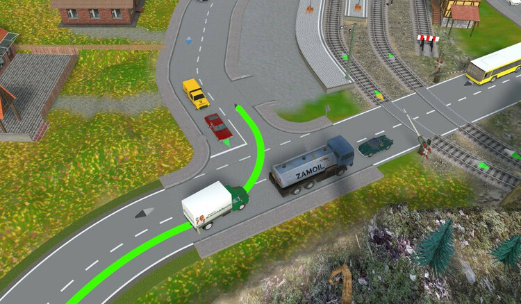

Balthazar100 Geschrieben 18. Juni 2022 Geschrieben 18. Juni 2022 Hallo @prinz, ich habe mal ein Foto beigefügt von der von mir geänderten Anlage mit den verschobenen Kontakten. Man beschte die Schrägstellung des Abbiegekontakts, damit halten die Abbieger an der Kreuzung und nicht Meter davor. Aber warum Spuren, Fahrzeugen kann man doch Ziele geben, dann braucht man keine Spuren , Weichen und Kontakte für den Weg mehr. Außerdem habe ich die Haltekontakte für die Schranke nach vorne geschoben, da mir die Autos zu weit von der Schranke entfernt gehalten haben. Den Haltekontakt nach der Abzweigung könnte man auch vor diese setzen um Abbiegern Freiraum zu lassen, gibt es ja öfters das bei Nebenstraßen kurz nach einer Ampel steht: "Bei Rot hier halten", was hier natürlich auf die Schranke angewendet werden könnte. Ich finde es gut das du dir die ganze Arbeit machst unsere Anregungen umzusetzen. Gruß Norbert
prinz Geschrieben 18. Juni 2022 Autor Geschrieben 18. Juni 2022 Hallo @Balthazar100, Ich finde es super, dass Du versuchst, Dich da hineinzudenken. Wie Du vielleicht gesehen hast, erhalten die Fahrzeuge Ziele (die schwarz-weißen Kontakte), damit sie in die gewünschte Richtung fahren, d.h. den entsprechenden Spuren folgen. Nun ist die Spurenlage in Abzweigungen (und Kreuzungen) etwas komplexer. Die Fahrzeuge sind alle mit automatischer Beschleunigung / Verzögerung eingestellt. D.h. sie stoppen, wenn das Fahrzeug vor ihnen stoppt und beschleunigen wieder, wenn das Fahrzeug vor ihnen beschleunigt. So weit, so schön. Ich hatte vor deiner Änderung schon mal die Situation, dass Fahrzeuge aus der Vorfahrt-Achten-Straße nicht erkannten, dass vor der Schranke schon ein Fahrzeug stand (auf der Geradeausspur) und so zwei Fahrzeuge am selben Punkt hielten: Das erste Fahrzeug vor der Schranke sind zwei: Eins von links, das andere von oben abgebogen. Auch beim dritten Fahrzeug ist der Golf (?) in den LKW hineingefahren. Da bei deiner Änderung der Haltekontakt vor der Schranke weiter nach rechts verschoben ist, wurde das schon weniger. Allerdings ist es so, dass der schräggestellte Kontakt für Linksabbieger jetzt nicht mehr auf der Geradeausspur liegt und somit Fahrzeuge nicht erkennen, dass dort ein Wagen steht: In dieser Situation ist der Zamoil-Tankwagen einfach durch den linksabbiegenden Lieferwagen durchgefahren (Konnte so schnell das Bild nicht anhalten). Der stand halt nicht auf "seiner" Spur. Wie gesagt, das Thema "Abzweigung" beschäftigt mich (und andere, z.B. @Andy ) schon länger. Ich werde mal versuchen, mit einem weiteren Kontakt vor dem Linksabbieger den Verkehr anzuhalten, wenn der Linksabbiegerkontakt belegt ist, da dies vom MBS wegen unterschiedlicher Spuren nicht passiert. Immer dankbar für Deine Anmerkungen. Grüße, Wolfgang

Andy Geschrieben 19. Juni 2022 Geschrieben 19. Juni 2022 Ich bin ja immer noch der Meinung, dass da u.U. eine gewisse 'Kontaktblindheit' vorliegt. Ist der Kontakt noch belegt (bis zu einer bestimmten Position), wird eine neue 'ausgelöst'-Meldung eben nicht ausgelöst. Was für Zählungen und was auch immer höchst fatal ist, denn das Ereignis ist dann passè. Das kann passieren, wenn sie aus verschiedenen Richtungen relativ schnell hintereinander kommen. Da haben sie ggf. noch nicht den nötigen Sicherheitsabstand, der durch automatisches Bremsen/Beschleunigungn erfolgt, was ja bei einigen Kreuzungsexperimenten kurzzeitig abgeschaltet ist. Gruß Andy kontaktblindheit.mbp
Neo Geschrieben 19. Juni 2022 Geschrieben 19. Juni 2022 Hallo, vor 5 Stunden schrieb Andy: Ist der Kontakt noch belegt (bis zu einer bestimmten Position), wird eine neue 'ausgelöst'-Meldung eben nicht ausgelöst. in deiner Beispielanlage ist die Situation so, dass der Roadster, kurz bevor er den Mittelpunkt des Gleiskontakts erreicht, eine Verbindung mit dem Vordermann eingeht und so ein "Zug" entsteht (auch ohne Kupplungen, der Roadster schiebt den Faun). In einem Fahrzeugverband wird nur der Spitze, die Mitte und das Ende des gesamten Verbands bei Gleiskontakten berücksichtigt. Viele Grüße, Neo
