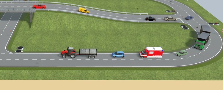

Posted
Hallo Götz,
um auf unsere letzte Diskussion zurückzukommen.
Am 23.10.2022 um 13:07 schrieb Hawkeye:
Ich will unterschiedliche Endgeschwindigkeiten!
Auch das habe ich jetzt hingekriegt. Der Alptraum jedes Autofahrers auf der Landstraße ist ein Traktor, den man nicht überholen kann. :D
Auch den habe ich jetzt mit realisieren können.
Abzweig mit Vorfahrt achten 05 mit Traktor.mbp
Ein kleine Verbesserung hier und eine andere Einstellung an den Gleiskontakten. Mühsam ernährt sich das Eichhörnchen. B|
Hawkeye
