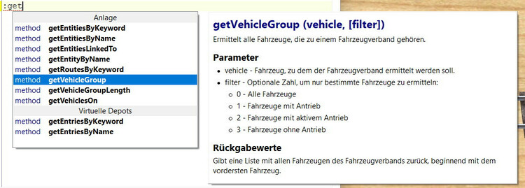

vor 17 Minuten schrieb Hawkeye:
dann fehlt doch nur die Information, wieviele Fahrzeuge zu der Gruppe des Referenzfahrzeuges gehören
Diese Funktion gibt es bereits:
Ich mag aktuell aber nicht einschätzen, ob du damit alle Probleme gelöst bekommst.
Link to comment
Share on other sites
vor 4 Minuten schrieb Hawkeye:
Ich dachte die gilt nur für gekoppelte Fahrzeuge wie bei Zügen.
Das stimmt, hier war ich zu allgemein, sorry. Zwei Autos, die ohne Kupplungen aneinanderhängen, werden von getVehicleGroup als zwei Fahrzeuggruppen interpretiert. Das Zusammenführen zu einer gemeinsamen Gruppe gibt es nur temporär bei der tatsächlichen Bewegung. Auf diese temporäre Gruppe kann man aktuell leider nicht zugreifen.
