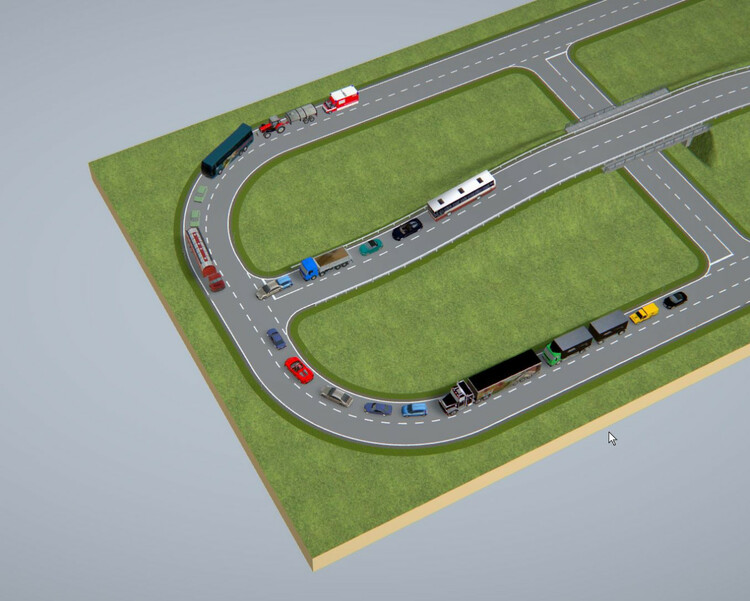

Ja, bin auch immer wieder mal an dem Problem, wollte aber jetzt abwarten auf geeignete techn. Unterstützung.
Die neue Steuerung legt gut los, aber nach 2 min trotzdem Stau.
Gruß Eggu
Posted (edited)
weiteres Beispiel für eine Blockade, "doppelter Deadlock" nach ca. 10 min.
Aber das ist hier wohl die Folge der Überfüllung, lässt sich wohl nur vermeiden, wenn im Nachhinein Fahrzeuge ihr Ziel ändern würden, um den Knoten aufzulösen.
Gruß Eggu

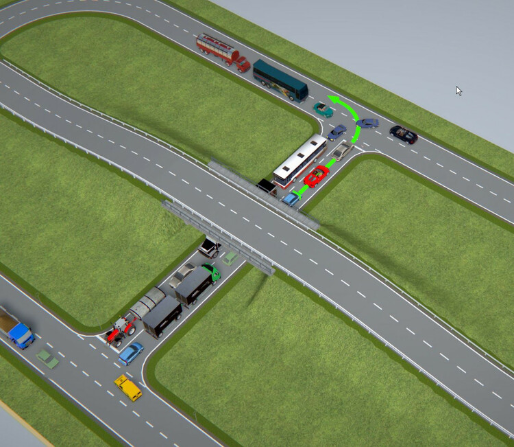

Hier ein typisches Beispiel,
das sich nur manuell auflösen lässt, indem man die Fahrzeuge mit den grünen Pfeilen die Vorfahrt missachten lasst.
Ich habe aber noch ein paar Verbesserungen im Sicherungssystem vorgenommen. Zum einen die Sicherungspuren in dem Abzweig optimiert und zum anderen die Sicherungs-EV etwas überarbeitet.
