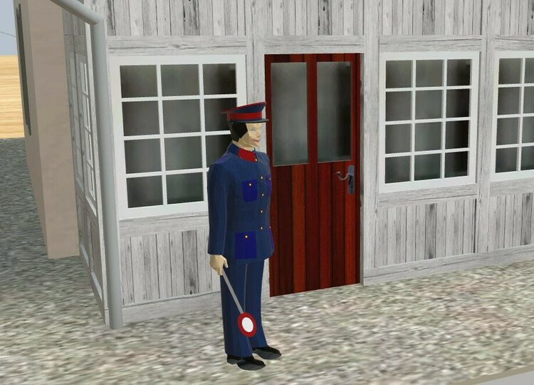

streit_ross Geschrieben 27. Mai 2023 Autor Geschrieben 27. Mai 2023 (bearbeitet) Am 27.5.2023 um 13:17 schrieb RoniHB: echt jetzt? Erweitern Also im Ernst. Die Türen haben kein Türschloss Bearbeitet 27. Mai 2023 von streit_ross
RoniHB Geschrieben 28. Mai 2023 Geschrieben 28. Mai 2023 Moin zusammen und frohe Pfingsten. streit_ross hast du die PN bekommen? Am 27.5.2023 um 23:19 schrieb streit_ross: Die Türen haben kein Türschloss Erweitern Oha, da muss ich dann wohl mal schnell den Schlosser hinschicken. LG Ronald
streit_ross Geschrieben 28. Mai 2023 Autor Geschrieben 28. Mai 2023 Hallo RoniHB, Danke für die Übersendung . Das Modell wurde gleich einmal in Szene gesetzt: Gruß streit_ross
RoniHB Geschrieben 28. Mai 2023 Geschrieben 28. Mai 2023 Das sieht super aus. Ich habe die Beleuchtung nochmal angepasst, die funktioniert bei dem V5 Modell noch nicht richtig. Also gleich nochmal die PNs checken. LG Ronald
streit_ross Geschrieben 28. Mai 2023 Autor Geschrieben 28. Mai 2023 Hallo RoniHB, Der Elektriker hat gute Arbeit geleistet, aber der Schlosser war wohl kurzfristig nicht frei? Gruß streit_ross
RoniHB Geschrieben 28. Mai 2023 Geschrieben 28. Mai 2023 Am 28.5.2023 um 16:14 schrieb streit_ross: ........aber der Schlosser war wohl kurzfristig nicht frei? Erweitern tja, weißt ja Fachkräftemangel und Lieferschwierigkeiten. Nein im Ernst, ich habe noch nix gefunden was gut aussieht, bei der Größe der Textur sind dann nur noch ein paar Pixel zu sehen, dann lieber so lassen. LG Ronald
Goetz Geschrieben 28. Mai 2023 Geschrieben 28. Mai 2023 Eventuell war das mit dem Türschloss nicht ganz ernst gemeint, Ronald? Was eigentlich fehlt, das sind große Türgriffe. Die würde man bei solch einem öffentlichen Gebäude erwarten.

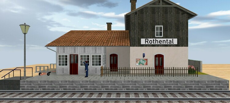

Neo Geschrieben 31. Mai 2023 Geschrieben 31. Mai 2023 Hallo Ronald, deine beiden Modelle "Bahnhof" und "Unimog" besitzen noch ein paar redundante doppelseitige Flächen, die unnötig berechnet werden müssen. Es wäre noch gut, wenn du diese aus den Modellen entfernen kannst. Die Rundungen der Anhängekupplung des Unimogs erscheinen mir arg detailliert, braucht es dort so viele Polygone? Viele Grüße, Neo
RoniHB Geschrieben 31. Mai 2023 Geschrieben 31. Mai 2023 Hallo zusammen, Am 31.5.2023 um 12:04 schrieb Neo: deine beiden Modelle "Bahnhof" und "Unimog" besitzen noch ein paar redundante doppelseitige Flächen, Erweitern dann will ich mal sehen, ob ich die finde, oder kannst du da nähere Angaben machen? Am 31.5.2023 um 12:04 schrieb Neo: Die Rundungen der Anhängekupplung des Unimogs erscheinen mir arg detailliert Erweitern Was meinst du genau? Die Ösen oder tatsächlich die Kupplung , die höhenverstellbar ist? LG Ronald
Neo Geschrieben 31. Mai 2023 Geschrieben 31. Mai 2023 Zoom einfach mal in die Modelle rein, doppelte Seiten habe ich mindestens bei einem Rad und beim Dach des Bahnhofs gefunden. Gibt es bei Sketchup keine Möglichkeit, Rückseiten grundsätzlich zu entfernen? Viele Grüße, Neo
RoniHB Geschrieben 31. Mai 2023 Geschrieben 31. Mai 2023 Am 31.5.2023 um 16:05 schrieb Neo: Möglichkeit, Rückseiten grundsätzlich zu entfernen? Erweitern nicht dass ich wüßte, ist ja auch nicht immer gewünscht, es gibt ja auch Flächen, die keinen Volumenkörper bilden. LG Ronald
Goetz Geschrieben 31. Mai 2023 Geschrieben 31. Mai 2023 (bearbeitet) Am 31.5.2023 um 16:08 schrieb RoniHB: es gibt ja auch Flächen, die keinen Volumenkörper bilden. Erweitern Auch an solchen Stellen ist es gängige Praxis, zwei Flächen aufeinanderzulegen und jede dieser Flächen nur einseitig zu nutzen. Weil das für den Renderprozess keinen Mehraufwand bedeutet. Faktoren wie der Lichteinfall, die Schattenbildung etc. lassen sich so besser handhaben. Und es entstehen keine ungewollten Spiegelungen der Texturen. Deshalb kann dir jedes 3D-Modelling Programm zeigen, in welcher Richtung die "Normals" zeigen. Und die sollten dann immer nach außen, also zur sichtbaren Seite zeigen. Wenn eine Fläche von beiden Seiten betrachtet werden kann, benötigst du zwei Flächen, damit auf beiden Seiten "Normals" zum Betrachter hin zeigen. Diese Praxis hat sich überall im 3D Modelling bewährt. So auch im 3D-Modellbahn Studio. Viele Grüße Götz Bearbeitet 31. Mai 2023 von Goetz Schreibfehler korrigiert
Roter Brummer Geschrieben 31. Mai 2023 Geschrieben 31. Mai 2023 Am 31.5.2023 um 16:05 schrieb Neo: Möglichkeit, Rückseiten grundsätzlich zu entfernen? Erweitern Am 31.5.2023 um 16:08 schrieb RoniHB: nicht dass ich wüßte, Erweitern Es gibt für Sketchup die Extension (Erweiterung) "Material Tools" von Thomas Thomassen. Damit kann man u.a. Texturen von Rückseiten entfernen. Am 31.5.2023 um 16:20 schrieb Goetz: Wenn eine Fläche von beiden Seiten betrachtet werden kann, benötigst du zwei Flächen, damit auf beiden Seiten "Normals" zum Betrachter hin zeigen. Erweitern Sketchup erzeugt in diesem Fall automatisch die rückseitige Textur und setzt die Normalen korrekt. HG Brummi
Goetz Geschrieben 31. Mai 2023 Geschrieben 31. Mai 2023 Am 31.5.2023 um 16:33 schrieb Roter Brummer: ... und setzt die Normalen korrekt. Erweitern Das klingt für mich nach einer automatisch generierten zweiten Fläche. Denn die Normals einer Fläche können nach meinem Verständnis ja nur in eine Richtung zeigen. Eben die Richtung, die man als "normal" festlegt.
RoniHB Geschrieben 31. Mai 2023 Geschrieben 31. Mai 2023 So, ich habe das Modell nochmal nach nicht sichtbaren Flächen durchsucht, aber nur die Dachinnenseite vom Hauptgebäude gefunden. Das Modell ist hochgeladen und wartet auf Freigabe. LG Ronald
brk.schatz Geschrieben 31. Mai 2023 Geschrieben 31. Mai 2023 Hallo RoniHB, in Sketch Up gibt es auch ein Untermenü: die Elementinformationen. Dieses Menü kannst du über: Fenster--> Standartablage----> Elementinfortmationen aufrufen. Eventuell musst du dann die Standartablage hochscrollen. Wenn du nun die Außenseiten einzeln anklickst erscheint die jeweilige Textur dann links (doppelt texturiert dann auch rechts). Falls die innenseitige Texturierung nicht erwünscht ist (rechts), diese anklicken und im erscheinenden Menüfeld auf das Feld ohne Textur klicken. Auf diese Weise kannst du alle Außenseiten "abklappern" und auf Doppeltexturierung überprüfen.... diesen Tipp hat uns mal BahnLand " mit auf den Weg gegeben". Gruß Karl

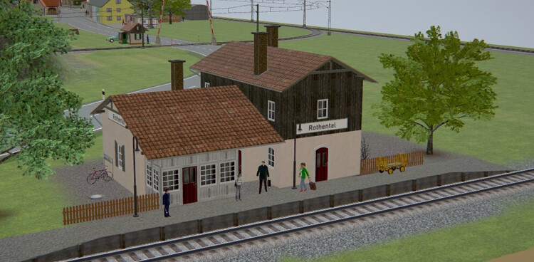

RoniHB Geschrieben 2. Juni 2023 Geschrieben 2. Juni 2023 Hallo zusammen, ich habe den Bahnhof dann auch mal auf meiner Anlage plaziert. Jetzt muss er nur noch freigegeben werden. LG Ronald
brk.schatz Geschrieben 2. Juni 2023 Geschrieben 2. Juni 2023 hallo Roni, da das Gebäude noch nicht veröffentlicht ist, ich habe es mal gekippt: hier könntest du noch die Dachinnenseite texturmäßig entfernen, es sei denn, Neo genügt' s sowie es ist. Gruß Karl P.S.: es ist noch kein Meister vom Himmel gestürzt
RoniHB Geschrieben 2. Juni 2023 Geschrieben 2. Juni 2023 Hallo Karl, Am 31.5.2023 um 17:04 schrieb RoniHB: So, ich habe das Modell nochmal nach nicht sichtbaren Flächen durchsucht, aber nur die Dachinnenseite vom Hauptgebäude gefunden. Das Modell ist hochgeladen und wartet auf Freigabe. Erweitern was du da beim Wickel hast, ist wohl noch der Entwurf. Am 2.6.2023 um 18:52 schrieb brk.schatz: P.S.: es ist noch kein Meister vom Himmel gestürzt Erweitern Selbst der versierteste Modellbauer übersieht manchmal etwas, das hat mit Meister nix zu tun. LG Ronald
