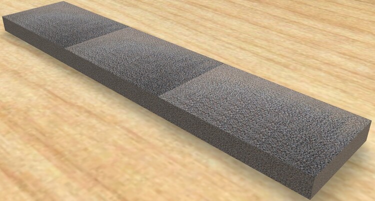

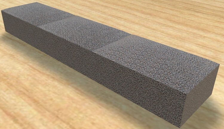

Roter Brummer Geschrieben 17. Juni 2023 Autor Geschrieben 17. Juni 2023 Hallo zusammen, die "Buckel" sind jetzt etwas ausgeprägter und runder. Allerdings kam es dann bei der Verringerung in der Höhe zu einem anderen Problem bei der Texturierung. Die treppenartigen Artefakte entstehen wohl dadurch, dass das Modell insgesamt in Richtung Z-Achse geschrumpft wird und damit auch die "Buckel" flacher werden. Also wurden die "Buckel" separiert und so eingebaut, dass sie über eine ebenfalls separate Animation in der Höhe synchron zur Schrumpfung des unteren Bereichs verschoben werden. So bleiben die "Buckel" immer gleich hoch. Durch Vergrößerung des Regelbereichs können dann auch Niederbord- und Rungenwagen (Variation: ohne Rungen) beladen werden. Die rechte Textur ist übrigens aus dem Online-Katalog. HG Brummi
EASY Geschrieben 17. Juni 2023 Geschrieben 17. Juni 2023 (bearbeitet) Hallo, vor 26 Minuten schrieb Roter Brummer: Also wurden die "Buckel" separiert und so eingebaut, dass sie über eine ebenfalls separate Animation in der Höhe synchron zur Schrumpfung des unteren Bereichs verschoben werden. ... mir stellt sich etwas die Frage nach dem "unteren Bereich". In welchem Fall ist dieser überhaupt sichtbar? Da es ein Quader ist, würde es bei "halber" Ladung (z.B. längsseits) oder bei Überladung (steht über die Bordkante) merkwürdig aussehen. Eigentlich kann man nur die ganze Ladefläche des Wagons abdecken und dann ist nach meiner Meinung der "untere Bereich" niemals sichtbar sondern immer nur die "Deckfläche" (Buckel) und würde als Modell ausreichen. Gruß EASY Bearbeitet 17. Juni 2023 von EASY
Roter Brummer Geschrieben 17. Juni 2023 Autor Geschrieben 17. Juni 2023 vor 15 Minuten schrieb EASY: "untere Bereich" niemals sichtbar Hallo @EASY, habe ich schon ausprobiert. Die "Haptik" (sofern man das bei einer Computer-Simulation sagen kann) ist mit dem unteren Bereich intuitiver. Man sieht beim Verschieben immer genau, ob man auf dem Boden des Waggons aufgesetzt hat. Die eingesparten acht Polygone machen den Braten dann nicht fett. HG Brummi

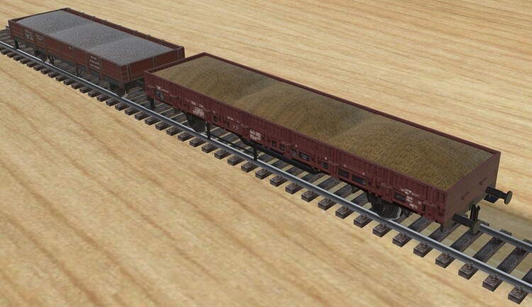

Chris06 Geschrieben 17. Juni 2023 Geschrieben 17. Juni 2023 Hallo @Roter Brummer, Ich finde die Variation des Schüttgutes gut. Auf dem Bild ist zu sehen das man das Schüttgut gut an den Güterwagen anpassen kann Nr.1da man es nur einmal benötigt. Das andere Schüttgut Nr.2. von dir hast Du für die Billerbahn erstellt. Bei diesem Modell ist es aber etwas schwieriger das Schüttgut anzupassen, weil man z.b. für den Eaos 3x das Schüttgut benötigt. Durch die Animationen lässt sich z.b. das Entladen leichter zu verwirklichen. Da man keine weiteren Komponenten benötigt wie auf dem Bild zu sehen Nr.2Ich hab auch die Textur Schotter grau (SE2xx) ersetzt. Ich hoffe Ich werde mit meinem Kommentar nicht wieder "Angeschrien". Darum belasse Ich es hiermit und werde das Thema nicht weiter erwähnen weil Ich keine Unruhe Ins Studio bringen möchte. Gruß Christian.

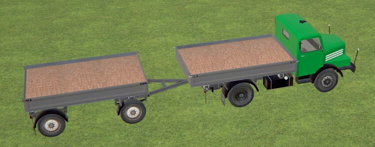

RoniHB Geschrieben 17. Juni 2023 Geschrieben 17. Juni 2023 (bearbeitet) Hallo Brummi, sehr gute Idee, hatte ich schon vermißt im Katalog. Funktioniert auch gut für LKWs. Auf die Texturierung der Seiten könnte man verzichten, sieht man eh nicht. Vielleicht noch eine Variante mit nur einem Schütthügel für die LKWs und etwas mehr Roughness, wenn man die Kohletextur verwendet glänzt es etwas zu stark. LG Ronald Bearbeitet 17. Juni 2023 von RoniHB .
Roter Brummer Geschrieben 19. Juni 2023 Autor Geschrieben 19. Juni 2023 Am 17.6.2023 um 17:20 schrieb RoniHB: Auf die Texturierung der Seiten könnte man verzichten, sieht man eh nicht. Am 17.6.2023 um 17:20 schrieb RoniHB: und etwas mehr Roughness Ist erledigt. HG Brummi

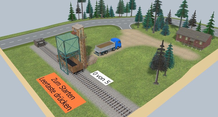

Roter Brummer Geschrieben 18. Februar Autor Geschrieben 18. Februar (bearbeitet) Hallo zusammen, kleine Sonntagsbastelei: Am längsten hat das Timing der diversen Abläufe gebraucht, bis alles so einigermaßen passte. Der LKW braucht fünf Fahrten, bis das Silo voll ist. Verlade-Anlage.mbp Viel Spaß beim Zuschauen. HG Brummi Bearbeitet 18. Februar von Roter Brummer
BahnLand Geschrieben 18. Februar Geschrieben 18. Februar Hallo Brummi, hübsches kleines Szenario! Was jedoch meines Erachtens etwas stört, ist die wundersame Umwandlung der Erde in Kies beim Entladen des Lasters. Kannst Du da eventuell die Texturen noch etwas anpassen? Viele Grüße BahnLand
