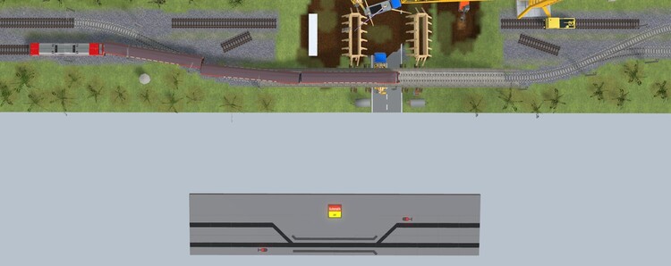

Phrontistes Geschrieben 24. Juni 2023 Geschrieben 24. Juni 2023 Hallo Wolfgang, ja ich habe noch etwas, das dürfte im Baustellenmodul ja nicht passieren: Und wenn es passiert, ist es ganz blöd und führt zu "Zugsalat" weil Züge auf dem linken Gleis nicht vorgesehen sind. "Zugsalat", der für mich nicht mehr zu retten war, hatte ich beim ersten Anlauf. Ich habe von vorne, zunächst nur mit "normalen" Modulen, angefangen (alles gut), dann das Baustellenmodul eingebaut. Das verhält sich so , als gäbe es keine Steuerung (kein Signal schaltet um, keine Weiche wird gestellt, Züge fahren einfach durch). Rechts konnte ich gerade noch manuell eine Flankenfahrt verhindern, links ist der Zug dann auf das linke Gleis gefahren (Bild). Mein Versuch, zu verstehen, warum dem so ist, hat dazu geführt, dass ich viele Kontakte (auch die der beiden Signale) gefunden habe, die offensichtlich stark verrutscht sind und nicht mehr auf dem Gleis liegen (alle markierten): Die letzten vier habe ich gefunden und (vermutlich) richtig positioniert, die anderen habe ich dann aber gelassen. Das "musst" ja sowieso Du machen, sonst kommen noch mehr Beschwerden. Ich teste das gerne nochmals falls Du Bescheid sagst, wenn erledigt. Beste Grüße Phrontistes
prinz Geschrieben 24. Juni 2023 Autor Geschrieben 24. Juni 2023 Uiuiui, da ist was schlimmes passiert. Zum einen sind die Gruppen (Strukturansicht) nicht mehr an die Bodenplatte gekoppelt. Weiterhin sind die internen Referenzen (Variable Typ Objekt) alle leer. Da muss ich ein Backup reaktivieren und die letzten Änderungen nachziehen. Kann ein bischen dauern. Jedenfalls Danke für den Hinweis. Grüße, Wolfgang

prinz Geschrieben 25. Juni 2023 Autor Geschrieben 25. Juni 2023 Hallo @Phrontistes , @Roter Brummer , zunächst: Das korrigierte Baustellen-Modul ist hochgeladen. Ich hatte während der Entwicklung der Module sehr selten das Fehlverhalten, dass sämtliche Verknüpfungen verloren gingen. Das waren nicht nur die Objektreferenzen in den Objektvariablen sondern auch die Verknüpfungen der Gruppen mit der Bodenplatte. Selbst die Verknüpfungen zwischen GBS-Spuren gingen verloren. Dies trat jetzt wieder einmal bei diesem Modul beim Speichern auf. Zu den Gruppierungen: Die Module sind immer ähnlich aufgebaut. Die jeweils 2. Ebene der Gruppen (Gruppe Bahnverkehr, Gruppe Baustelle, ...) sind mit dem Objekt "Boden" verknüpft. Damit kann das gesamte Modul über die Koordinaten des Bodens justiert werden. Ohne diese Verknüpfung wäre das nicht möglich. Warum die Verknüpfungen sporadisch beim Speichern als Modell verloren gehen habe ich noch nicht herausfinden können. Vielleicht kann @Neo dazu etwas sagen? Danke für Eure Hinweise und Ratschläge. Viele Grüße, Wolfgang
Phrontistes Geschrieben 25. Juni 2023 Geschrieben 25. Juni 2023 Hallo Wolfgang, vor 1 Stunde schrieb prinz: Das korrigierte Baustellen-Modul ist hochgeladen. prima, jetzt tut es, was es soll. Beste grüße Phrontistes

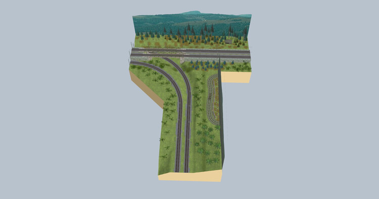

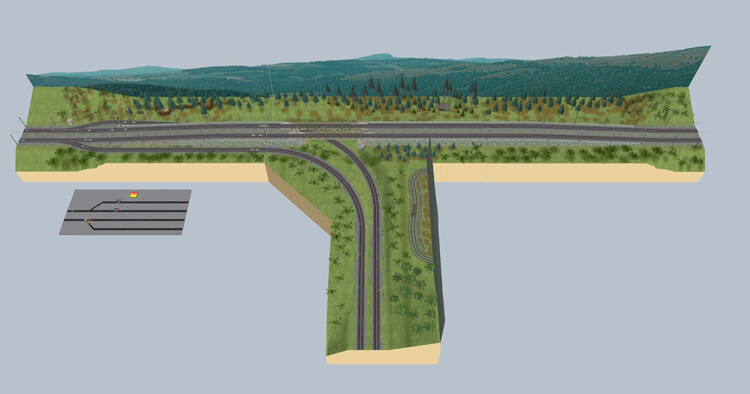

prinz Geschrieben 3. Juli 2023 Autor Geschrieben 3. Juli 2023 Ich habe noch etwas weitergemacht und ein erstes Abzweig-Modul erstellt, d.h. wegen der Größe besteht dies aus drei Teilen: Teil links ( Content-ID: 4412294F-ADB0-4DC6-9AA5-AB9FEFE2F8D8 ): Die Bedienung entspricht den übrigen Modulen, lediglich die untere Weiche im GBS kann unabhängig der Automatik geschaltet werden. Teil Mitte ( Content-ID 4E4522C5-6370-4AB0-A511-B369980E8D47 ): Teil rechts ( Content-ID 69C87805-BC4A-40D0-A965-A8DE891D31A1 ): Zusammengebaut sieht das dann so aus: Die Module sind ebenfalls als Entwurf veröffentlicht. Wenn ihr das ausprobieren wollt, denkt daran, dass auch Brummis Module (2-xx) mit eingebaut werden können. Viele Grüße, Wolfgang

Hawkeye Geschrieben 4. Juli 2023 Geschrieben 4. Juli 2023 vor 14 Stunden schrieb prinz: Teil links Hallo Wolfgang, fehlt da auf der linken Seite nicht noch ein Signal? 🤔 Der Lokführer sollte schon wissen, ob er geradeaus fährt oder (nach rechts) abbiegt. 😉 VG, Hawkeye
Phrontistes Geschrieben 4. Juli 2023 Geschrieben 4. Juli 2023 vor 51 Minuten schrieb Hawkeye: fehlt da auf der linken Seite nicht noch ein Signal Ein alleinstehendes Zs 3 (gibt es im Katalog) würde genügen. Beste Grüße Phrontistes
prinz Geschrieben 4. Juli 2023 Autor Geschrieben 4. Juli 2023 Hallo @Hawkeye , Hallo @Phrontistes , Ja, ich finde die Idee mit dem Signal gut. Ich habe das Modul darum ergänzt (und sogar veröffentlicht ). Allerdings ist es jetzt etwas gewachsen, da links etwas Platz für die Anmeldung beim Signal benötigt wird. Dafür passt die Bedienung über das GBS jetzt zu den übrigen Modulen (GBS-Weiche weg, Taster neu). Viele Grüße, Wolfgang
Phrontistes Geschrieben 4. Juli 2023 Geschrieben 4. Juli 2023 Hallo Wolfgang, das linke Abzweigmodul schleppt noch drei Gleiskontakte mit sich rum: An der Baustelle bleibt neuerdings eine rote Belegtanzeige übrig nachdem ein Zug von rechts nach links durch ist. Beste Grüße Phrontistes
prinz Geschrieben 4. Juli 2023 Autor Geschrieben 4. Juli 2023 Hallo @Phrontistes , Danke für die Hinweise. Beim Abzweig waren die Kontakte für die Rotlichtausleuchtung in der falschen Gruppe. Bei der Baustelle war ein Kontakt für die Rotlichtausleuchtung knapp auf die Weiche gerutscht und reagierte daher nur auf Züge auf einer der beiden Spuren. Beide Module sind korrigiert. Viele Grüße, Wolfgang

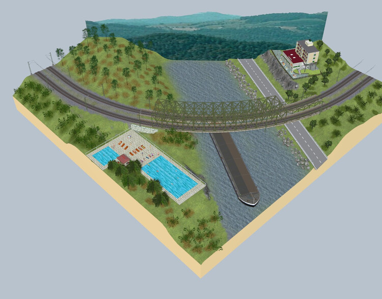

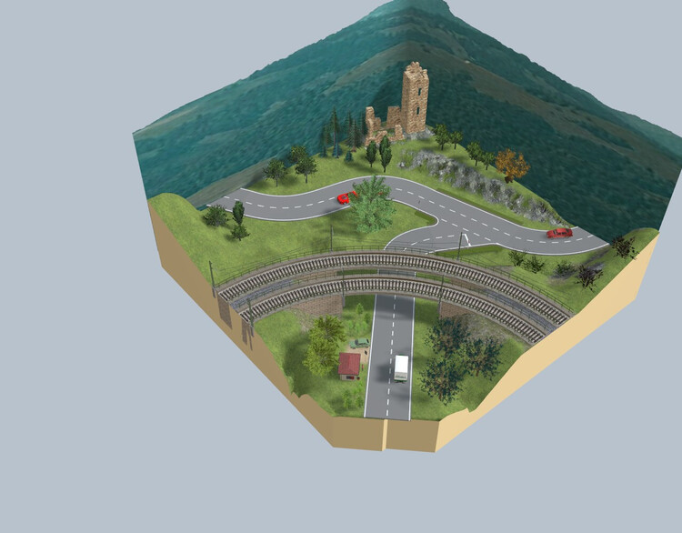

prinz Geschrieben 9. Juli 2023 Autor Geschrieben 9. Juli 2023 Auf Eure Anregung hier zwei neue Module, um nicht immer geradeaus bauen zu müssen: Modul Eck01 Innen Burgruine, ID 170F0722-4021-4F42-8A1A-7698A7C786B4 Modul Eck02 Aussenbogen Schwimmbad, ID B6E3C118-55E1-46AB-9229-CACA21B1576D Viele Grüße, Wolfgang

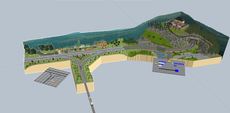

prinz Geschrieben 9. Juli 2023 Autor Geschrieben 9. Juli 2023 Und noch ein Modul, mit dem ein Übergang zu den MiniMax-Modulen möglich wird. Modul Abz03+ Anbindung MiniMax ID: 8736A15F-74DF-4B4A-B776-CFF63B2593F8 Euch eine schöne Woche. Viele Grüße, Wolfgang

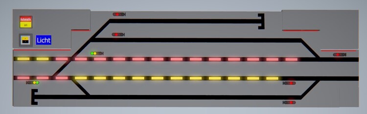

Herman Geschrieben 11. Juli 2023 Geschrieben 11. Juli 2023 (bearbeitet) On 7/9/2023 at 7:44 PM, prinz said: Modul Abz03 Hello @prinz , just a question. I combined this model module with the basic layout module. Both are in "Automatic aus". If I send a train in from beneath, he automatic opens the red signal and goes to the right. ( ok, he must only go to the right here , that's not the point ) I tought I had to use the two white buttons when automatic is off. The same question for trains coming from the left exept they go straight. Kind regards, Herman . Bearbeitet 11. Juli 2023 von Herman
